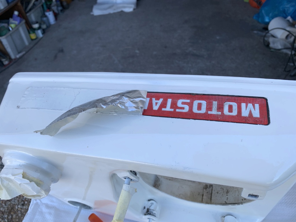

| BONSOIR A TOUS j ai attaque la remise en etat du T 150 ET APRES 3 JOURS  j ai protege les autocllants avec du scotch alu avant de peindre le reservoir car ils n etaient pas en trop mauvais etat  apres dsoxydation des vis platinees l allumage est revenu AU SUIVANT cdt |

| Bonjour Vioilà une restauration rondement menée !  |
