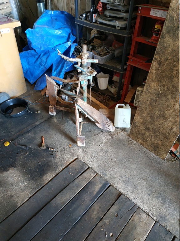

| Hello, après le vert, le rouge je passe à ma couleur favorite un bleu mais amateur de grosses machines (taille oblige sans doute) j'ai sauté le pas sur un PP6D à vendre dans le coin. Je l'ai acheté hier, rien n'est bloqué mais pas servis depuis un moment, d'après le vendeur il provient d'un maraîcher qui pendant une utilisation le moteur s'est éteint et depuis plus rien. Je l'ai eu avec un brabant réversible, un porte outils, un roto à griffes et ses roues en 15" et une paire de jantes en 18". Il y a les masses de roues et les poids sous moteur. J'ai ramené le bestiau avec ma fidèle CX mais le roto dépassais de la remorque et la charrue sur le guidon ça mettais le centre de gravité très haut du coup j'ai serré les fesses dans quelques virages et ronds point, j'ai même un sangle qui a sauté à un passage à niveau et le motoc qui commence à basculer en arrière... j'ai maîtrisé. pour décharger la remorque j'ai pris ma grue d'atelier, j'ai déposé hier soir la charrue et ce soir je me suis attaqué à déposer la fraise pour d'une part alléger l'ensemble et d'autre part rendre le motoc plus maniable. Ensuite je me suis réservé le meilleur lever le PP6 à la grue pour avancer la remorque (pas réussis à bouger la grue) Une fois au sol j'ai stabilisé sur les bastaing l'avant pour accéder correcteur au Sachs. J'ai revérifié la compression comme la veille ça comprime mais pas plus qu'un moteur essence donc pas très fort et aucun son de fuite du genre pfff ou pchiit ce qui exclue le joint de culasse. Puis j'ai déposé l'avant La poulie est cassée sur une joue soit faut que j'en trouve une soit en refaire une ça va être sport. Tout est à la fois gras et sec, un vieux gras je pense il a pas tourné depuis au moins 20 30 ans. J'ai vidangé le reste de gasoil, d'huile noire et épaisse ( au moins 2l) et j'ai badigeonné d'essence pour ramollir la couche de crasse. Y a une chose que je déteste quand je fais de la mécanique, c'est d'avoir les mains sales du coup je passe un temps fou à nettoyer plus qu'autre chose, déformation d'électricien peut être. J'ai enlevé le carénage du moteur avec une petite surprise, j'ai du faire sauter 3 tête CHC qui étaient bloquées. J'ai pu accéder à la culasse, au passage les paliers (roulements je pense ) du ventilo sont mort il y a du jeu axial. Et puis je me suis retrouvé devant la culasse avec des vis étranges le temps de comprendre que c'était des écrou avec une empreinte hexagonale creuse, j'ai pris ma clef à laine ah non Imbus bref j'ai essayé le premier la clef glisse j'ai pas insisté, j'arrose copieusement de dégrippant les 8 écrous et j'essaye un autre et j'en ai sortis 5 avec la clef + rallonge. Pour les 3 restants, j'ai essayé à la lampe à souder j'en ai sorti 1, plus que 2 et en général c'est les plus coriaces. A force d'essayer même délicatement on finit par casser l'empreinte en plus il n'y a que 5 mm maxi de profondeur donc la surface d'effort est faible. la chauffe à la lampe n'ayant pas fonctionné et ne disposant pas encore d'un chalumeau digne de ce nom j'ai essayé de souder un écrou de 8 mais les points n'ont pas tenu. Du coup mon TIG est devenu chalumeau électronique et à 60A j'ai chauffé au jaune paille l'écrou le plus accessible, j'ai profité pour serrer l'empreinte pour que la clef accroche mieux (je fait à mes moment perdu de la forge aussi mais pas que), en vain. A force d'essayé comme le métal jaune deviens mou (enfin c'est relatif) j'ai eu l'idée d'enfoncer une douille de 17 sur l'écrou au marteau et la ça a fonctionné. Seulement pour le dernier pas la place pour chauffer et en plus comme la culasse est en fonte l'arc bouge pas mal, donc j'ai monté la douille en force sans chauffe et ça à fonctionné aussi mais du 2e coup. Pour le remontage je pense mettre 8 écrous hexagonaux M10 donc avec clef de 17. J'ai plu enfin déposer la culasse, niveau poids je suis habitué des culasses en alliage ça change un peu. au premier abord RAS sauf des traces d'un début de serrage sur le cylindre mais pas de rayures profondes, un coup d'honoir suffira. Du coup je dépose le cylindre, son poids est aussi impressionnant que le reste il doit flirter les 10kg je pense, la calotte du piston est très peu calaminée, le piston présente une rayure importante qui confirme un début de serrage En déposant le piston j'ai trouvé le problème de compression sur les 4 segments il y a juste 1 seul qui n'est pas complètement collé, demain je pense les décoller délicatement, prendre le jeu à coupe avant et après honoir, mais je pense qu'il n'a pas beaucoup d'heures. Le piston sera décalaminé et poli, idem culasse histoire de repartir sur du propre. Pour finir, je ne touche pas à l'injecteur, j'ai eu un retour de flamme en chauffant la culasse donc je pense que le gasoil est pulvérisé, au pire il ira chez un spécialiste. Au niveau des pièce du coup il n'y a pas grand chose qui manque ou cassé, la poulie, une baguette de capot et la pièce en fonte où est moulé la grille des vitesses, celle-ci est cassée mais c'est vraiment pas urgent. | |

| belle bestiole que tu as la hate de le voir en marche => est-ce qu'il avait encore une paire de grandes roues ? | |

| Bah le vendeur a encore la même chose que ce que j'ai mais pour le siens.
J'oubliait le miens est de 1967 mais le moteur de 64 et celui du vendeur de 1961. Faut que je regarde ce qu'il me reste chez moi, il te faut quelle taille? | |

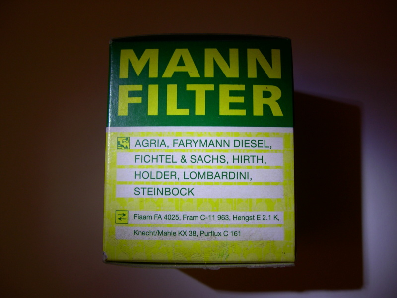

| Bonjour à tous , salut Christophe , Kevin , Arnaud , Beau bestiau !!!!! Tu as encore le première version de la carrosserie , mais il me semble que c'est en 1967 que le capot étroit est apparu ....les "docteurs es Staubologie " pourront nous en dire un peu plus ; Pour tes soucis de moteur , c'est une belle amorce de serrage , causée peut être par un soucis de graissage ou plus probablement par défaut de refroidissement , la poulie défectueuse n'entrainant plus la turbine ; surtout que si la casse s'est produite en fonctionnement plein gaz ( et est passée inaperçue par le conducteur ) quelques minutes suffisent .... Concernant la visserie d'origine , c'est " taille basse " , l'empreinte n'est pas très profonde , usage de clés allen neuves ou en parfait état obligatoire , au remontage le remplacement par des vis standard facilitera les démontages ultérieurs ; Ton PP 6 D étant équipé de la dernière version du 600 L ( injection directe et graissage duplex ) , n'oublies pas de démonter le filtre a huile pour nettoyage avant le remplissage et la purge du circuit ; Le changement du filtre a carburant est également indiqué : Les équivalences : Bonne bricole ........et tiens nous au jus !!!!!!! Amicalement A + Dédé | |

| Hello Dédé, hello à tous, Merci, super pour la réf du filtre j'en prendrai 2 pour avoir un en rab. Pour le filtre comme les conduites d'arrivée je prévois un bain aux ultrasons suivi d'un séchage. J'hésite à démonter l'injecteur pour décalaminer le porte injecteur avec ultrasons ou ultrasons en un bloc ou rien tester et si jamais passer chez un dieseliste. Je n'ai pas encore touché au circuit d'huile, un rinçage au gasoil peut convenir pour décoller les éventuels depots? En revanche le réservoir sera rincé à l'essence ou pétrole de chauffage. Pour la poulie vu la rareté de la pièce je pense prendre une poulie alu de dimension approchante et adapter. Les occasions me semblent moyennes. Enfin une fois tout remonté cette semaine je pense pulvériser du decapfour pour éliminer le restant de cambouis sur le moteur. Bref du boulot et des photos en perspective, j'ai du mal à en faire quand les mains sont pleines de graisse.
