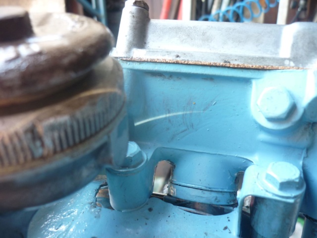

J'ai récupéré un PP4BS qui tournait moyennement bien mais qui tournait. J'ai entrepris de lui refaire une santé.
Changement des spis des arbres de roue et du spi de la prise de force. RAS sur le pont pour l'instant...
Démontage complet du moteur, microbillage et changement des joints pour tout remettre à neuf. Peinture etc...
Problème au remontage, j'ai 5mm de jeu au niveau du joint de culasse...et je ne comprends pas pourquoi, voir photos.
Je n'ai pas de pièces manquantes depuis le démontage et j'avoue que je sèche.
Le moteur est un W610A et les vues éclatées sont inexactes car elles sont pour le w610 ou w110 mais il manque toujours la planche 26 bis... 🙄
Je fais donc appel à l'aide des spécialistes...
Pourquoi les tubes des tiges de culbuteurs me positionnent les boitiers 5mm trop haut pour la culasse ???
Est-ce qu'il manque une pièce en forme de "goutte d'eau" entre les deux ? Mais du coup les tiges autour des boulons sont trop courtes ? Sachant que mes ressorts de soupape s'appuient sur le fond des boîtes de culbuteurs... Bref, au secours !
N'hésitez pas à me demander des détails si besoin !
Aurel.
Joint - PP4BS - PBM Couvercle culbuteurs & joint de culasse Img_2011
Joint - PP4BS - PBM Couvercle culbuteurs & joint de culasse Img_2012
Joint - PP4BS - PBM Couvercle culbuteurs & joint de culasse Img_2010

Bonjour Brutalis
C est parce que les joints de tube cache tige de culbuteurs ne sont pas rentrés dans les couvre culbuteurs. Mais c est normal vu que tu as pas monté dans le bon ordre. Il faut mettre la culasse puis placer la tole de refroidissement et enfin les couvres culbuteurs.
Ça devrait etre mieux comme ça

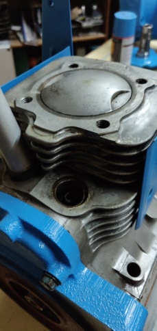

Merci à tous les deux de vous être intéressés à mon truc.
Effectivement c'est un w610a avec 4 grosses vis 6 pans qui traversent l'ensemble. Et ma tôle de refroidissement passe autour des boitiers de culbuteurs donc pas d'ordre de montage... Cf photos
Je remets des photos et j'en mets 1 du piston ! 😉
Et Heidi si tu retrouves un truc, n'hésite pas !
Joint - PP4BS - PBM Couvercle culbuteurs & joint de culasse Img_2013
Joint - PP4BS - PBM Couvercle culbuteurs & joint de culasse Img_2014
Culasse "posée", le jeu se retrouve sous les boitiers culbuteurs.
Joint - PP4BS - PBM Couvercle culbuteurs & joint de culasse Img_2015
Le piston.

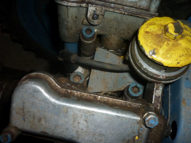

J'ai bien trouvé la planche 26 bis;elle parle du déflecteur d'air et du lancement à la poulie;rien sur ce montage
par longues vis CHC
Sur tes photos n'apparait pas l'espèce de rondelle alu en forme de poire qui permet par l'intermédiaire d'un joint torique de limiter les pertes d'huile par le guide de soupape;ce guide est simplement enfoncélégèrement fretté
J'ai un autre bouquin plus récent;il faut que je remette la main dessus;on aura la réponse
As tu bien engager les tiges dans les basculeurs en bas;c'est pas toujours évident
Merci pour la photo du piston;il est bien bombé avec passages des collerette de soupape;d'après le bouquin le 110 bis aurait le même piston!! à vérifier aussi

Alors en effet, j'ai bien la même planche 26 bis mais il n'y a rien, du coup je vois pas pourquoi sur la planche de remontage des boitiers culbuteurs il y a écrit en bas à droite "pour 110 bis et 610a voir planche 26 bis". Bref...peu de pistes de ce côté là.
En effet, sur mes photos il n'y a pas cette pièce en forme de "poire" que j'appelle aussi "goutte d'eau" parce que je n'en avais pas. Il n'y en avait pas au démontage et j'en suis certain.
MAIS vu que j'avais un doute, j'ai acheté ces pièces pour 10 € (je prenais pas grand risque). cf photo.
Joint - PP4BS - PBM Couvercle culbuteurs & joint de culasse Img_2016
Ceci dit, après test, ça ne résout pas le problème parce que du coup je me trouve avec un gros écart au niveau des "tubes" dans lesquels passent les longues vis (photo 2) et vu qu'elles n'y étaient pas au démontage je pense que ça ira pas pour la longueur des tiges de culbuteurs.
Joint - PP4BS - PBM Couvercle culbuteurs & joint de culasse Img_2017
Pour revenir à mes soupapes, les ressorts s'appuient en effet sur le fond des boîtiers culbuteurs avec un épaulement pour le joint et la rondelle sur lesquels les ressorts s'appuient. photo 3
Joint - PP4BS - PBM Couvercle culbuteurs & joint de culasse Img_2018
Donc toutes tes déductions sont exactes :
- la partie inférieure des boitiers culbuteurs est plus longue pour accueillir les ressorts de soupapes.
- il n'y avait pas de pièce en forme de "poire"
- et je crois que les moteurs de 110 TER et 810 sont montés de la mème manière.
- il y a bien un joint sur la queue de soupape d'admission. (photo, juste posé)
Joint - PP4BS - PBM Couvercle culbuteurs & joint de culasse Img_2019
J'ai aucun problème pour le fonctionnement du moteur. Il fonctionnait avant et j'ai tout démonté jusqu'au vilebrequin donc j'ai recalé la distri et les tiges des culbuteurs et tout tourne normalement. Il y a simplement ce jeu entre le bloc et la culasse qui me pose soucis...
Je crois que le plus simple serait de se baser sur un 110 ter ou un 810....en espérant que ma culasse vient pas d'un autre moteur ou je ne sais quoi. La seule explication que je vois c'est que les joint des tubes des tiges de culbuteurs étaient tellement enfoncés en force que ce jeu était absents...bizarre quand même.
Merci encore en tout cas pour tes recherches.

Voici les conclusions
Seul le boitier de culbuteur est différent
Le souci ne peut venir que de la vis CHC ou du tube ou de la tige mal montée
Tu vas visser la vis CHC  sur le cylindre ,nu;longueur 125 diamètre 8 dont 25 de filetage ;elle doit se visser de 25
Joint - PP4BS - PBM Couvercle culbuteurs & joint de culasse P1200616
Si c'est bon tu poses ta culasse sans les tubes sans les tubes et sans les culbuteurs;tu engages tes 4 vis CHC à la main;la culasse doit se mettre en place
Joint - PP4BS - PBM Couvercle culbuteurs & joint de culasse P1200617
Tu dévisses un peu pour pouvoir engager les tubes et les tiges qui doivent bien être dans leur logement en bas;tu serres
et tu met en place les culbus
Joint - PP4BS - PBM Couvercle culbuteurs & joint de culasse P1200618
Tiens moi au courant Wink Wink
La doc parle de 1 ou 2 rondelles en haut;je pense que c'est suivant les tolérances de construction;la vis CHC ne peut pas descendre de plus de 25 car c'est la longuer filetée;si c'est bon tu mets en place le déflecteur sans soucis;
avec l'ancienne monte il fallait le visser avant la mise en place des boitires de culbus;attention pas de joint c'est curieux mais c'est comme ça Neutral
heidi

Pour Brutalis
Le listing de pièces détachées qui accompagne chaque planche donne les n° pour
-110C-110TC-610C-810
Vu l'âge de nos PP4B ils sont souvent montés en 610-610A;là je ne peux pas en dire plus;il y a un fichier sur le forum qui donne le N° par rapport aux années
Peut être que l'un d'entre nous peut nous éclairer sur les particularisme des lettres quin suivent le type de moteur
Le mélange de pièces doit venir de là
Vu ,ce que tu as fait sur le pont c'est pas une culasse qui va te faire des nœuds à la tête scratch
Tes pièces sont propres essaye de suivre ma méthode de montage;je te donnerais également la hauteur des colonettes;le soucis ne peut venir que des CHC,des tubes ou tiges ou des colonettes Wink
Joint - PP4BS - PBM Couvercle culbuteurs & joint de culasse P1200622
Ta culasse équipée des boiters de culbuteurs nue est dans cette configuration je ne vois vraiment pas pourquoi elle ne viendrait se plaquer contre le joint de culasse Wink

Merci pour tes infos et tes docs, ça m'a permis en plus de les trouver en intégralité sur le net. Ça me servira sans aucun doute.
D'abord ça me rassure, je suis pas fou, j'avais pas de pièce entre mes boitiers culbuteurs et ma culasse... mais ça ne colle toujours pas...
Et je confirme ton analyse, il y a quelque chose entre les vis CHC, les tubes, les colonnettes...
Mes vis CHC n'ont pas tes dimensions, elles font 120 de long avec un diamètre de 10mm et sont filetées sur 35mm et elles se vissent bien à fond dans la culasse... premier écart... et pas des moindres...
Joint - PP4BS - PBM Couvercle culbuteurs & joint de culasse Img_2020
Joint - PP4BS - PBM Couvercle culbuteurs & joint de culasse Img_2021
Les tubes des tiges de culbuteurs font bien 107 de long sans les joints et quasi 125 avec...
Joint - PP4BS - PBM Couvercle culbuteurs & joint de culasse Img_2022
Du coup je ne comprends toujours pas pourquoi ça colle pas... je fais un autre post pour d'autres photos.

Mes colonnettes font 47 mm et sont toutes de la même longueur.
Joint - PP4BS - PBM Couvercle culbuteurs & joint de culasse Img_2023
Tout s'emboîte très bien sauf les tubes des tiges culbuteurs qui semblent trop longs...du coup que dire des tiges de culbuteurs qui font 172mm en gros...
Joint - PP4BS - PBM Couvercle culbuteurs & joint de culasse Img_2024
Joint - PP4BS - PBM Couvercle culbuteurs & joint de culasse Img_2025
Comme tu dis, je me suis collé des tâches bien plus compliquées et là je sèche, je me retrouve bête devant ces dimensions qui ne collent plus...🤔🤔
Je continue à comparer et chercher avec les revues techniques et je tiendrai au courant.
Merci en tout cas !
