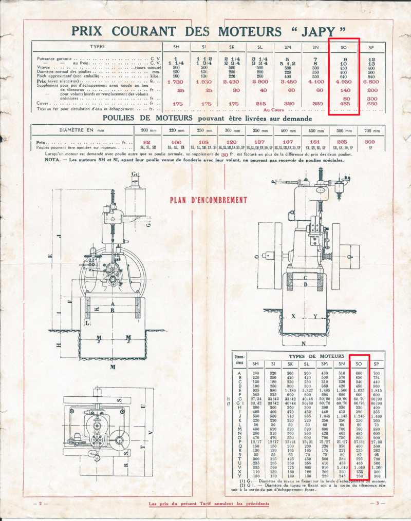

Bonjour Jan
Si je ne peux pas trop t'aider pour le démarrage de ton Japy, voilà quand même la fiche signalétique des 13 ES. Pourrais-tu nous donner le numéro de série de ton moteur , et as-tu vu la date de fabrication sur l'une des pattes de fixation ?
