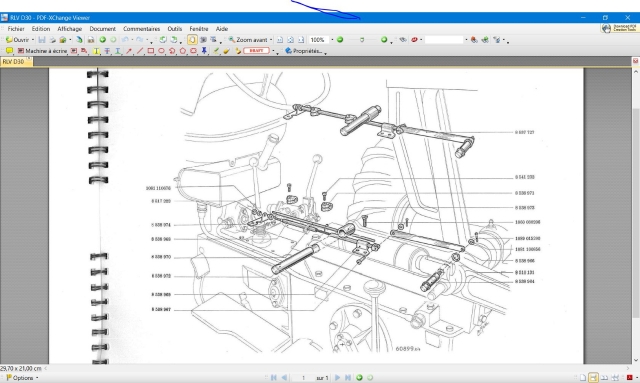

salut tout le monde les gens
je voudrez savoir si ses possible
sur mon tracteur d 30 Renault sur le relevage j'ai un système de tringlerie qui et fixé sur le
support de la pompe et qui vat aux relevage derrière mais la ou sa ce complique ses que le maintient
et cassée et je ses pas ou que sa ce fixe la tringle voila vous savait presque tout

Ça ne serai pas une commande déportée?... Quant tu attelle et que tu est entre le tracteur et l'attelé ça te permet d'ajuster le 3 points sans revenir au siège.
Dans ce cas la tige est contre l'aile et va vers l'arrière du tracteur.
nom sa y et j ai trouver la tringle et fixée sur le relevage qui monte et descend
et sa arrêt la monter du relevage ses une commande arrêt automatique du relevage

cheers vous tous
Si ça peut aider:
RENAULT - renault d 30 Dszdtn
Là, on voit peut être un peu mieux
https://www.photorapide.com/albums/dpx/hrbrqpb/d30.html
