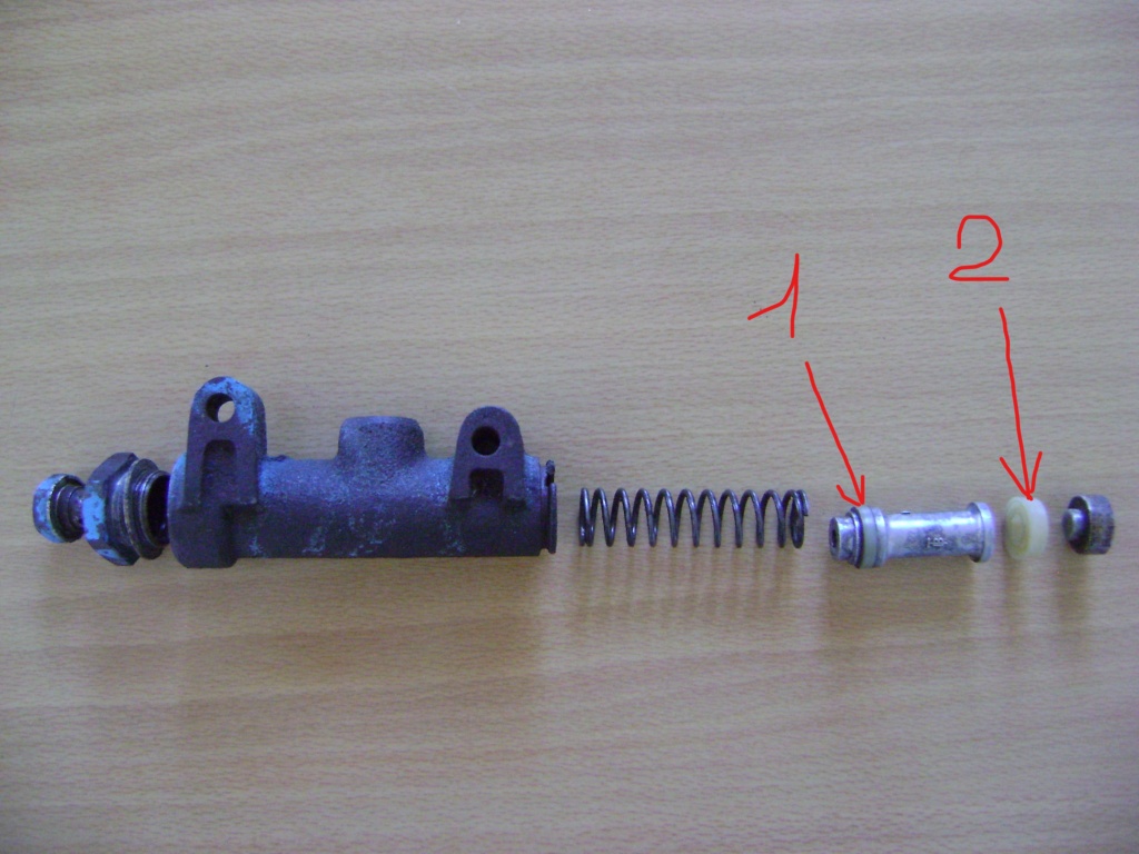

Démontage de la pompe hydraulique commandant le blocage du différentiel avant et arrière
Jamais dû être entretenue vu son état complètement grippée

Ma pompe de commande de différentiel est complètement grippée aussi, pas encore démontée.
c'est assez courant comme problème.

Coup classique du piston coincé... le soucis c'est que souvent le debut du cylindre de la pompe se pique...
Il faut donc voir si on peut roder a nouveau le cylindre et aussi si les joints sont encore souple ?
Un coup on s'est groupé à plusieurs et on a eu des pompes neuves directement chez betor.
Mais là ce ne sera pas possible pour deux pompe...
Bref par sûreté j'achèterai une pompe neuve plutôt que de trouver des joints et que finalement ça fuit...
Malheureusement ces pompes se bloquent parce qu'on s'en sert pas assez souvent et que le soufflet de protection est mort...

Sinon pour le blocage du différentiel pour moi la pompe est réparable
je vais quand même essayer
mais il est vrai que c'est une pompe qui fonctionne très rarement comme le dit Marc

bonjour Pat
à l'endroit où se visse le bocal réserve tu as 2 trous pour communiquer avec le cylindre/piston... j'ai eu le cas où le petit (diam 2mm?)était obstrué par la rouille et donc cela ne fonctionnait pas...
A+ jy
