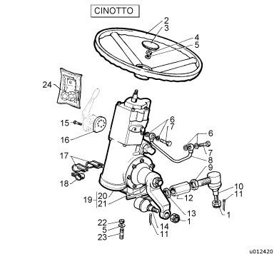

Direction assistée
                                                              Ne manque-t-il pas un joint?
restauration - restauration gm435 Dsc08837
ce joint se trouve sous le volant et il n'est plus étanche ou peut-on en trouver un autre ou manque t il un joint torique?

MessageSujet: Re: restauration gm435   restauration - restauration gm435 EmptyDim 14 Avr 2019, 12:21
Bonjour pat
Pour le haut de ta colonne, oui le joint va bien là où tu indique
Pour la jonction avec la biellette, peut etre un joint torique mais même pas sûr. Faudrait regarder sur l'éclaté, je me souviens plus?

MessageSujet: restauration gm 435   restauration - restauration gm435 EmptyDim 14 Avr 2019, 12:51
belle restauration en vue
marc peut t'il nous en dire de plus
sur l'éclater de la direction
je croit que la firme a une pochette de joint no 24
cela est t'il toujours d'actualité
ou alors  il y a 123 roulement qui sont bien fournie en stock
j'en  est un qui commence a suinter alors je me renseigne
MessageSujet: Re: restauration gm435   restauration - restauration gm435 EmptyMer 17 Avr 2019, 12:56
restauration - restauration gm435 Clipbo12
restauration - restauration gm435 Direct10

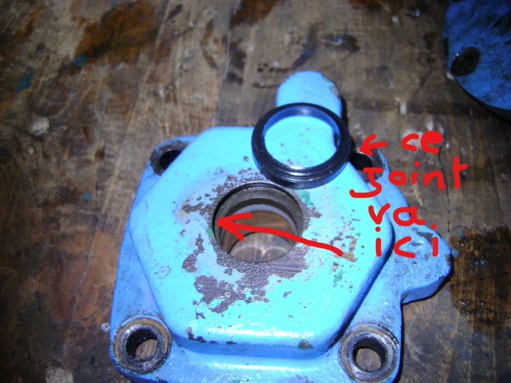

Merci pour tes photos, mais il n'y a pas l'éclaté de la pièce n°24 à l'intérieur de cette pièce il y a un joint torique avec une partie en téflon et on dirait serti avec une grosse bague en laiton
Question comme faire pour retirer cette bague en laiton pour changer le joint
J'ai essayé mais impossible elle est trop souple et je l'abime en essayant de la sortir
Voir ma photo ou je marque ce joint va ici
Tu vois à l'intérieur il y a une bague blanche et ce joint qui est HS

MessageSujet: Re: restauration gm435   restauration - restauration gm435 EmptyMer 17 Avr 2019, 20:24
C'est pas la pièce 12 sur l'autre vue ? ( empilement de joints )

mimi57
mimi57
Masculin Nombre de messages : 2055
Localisation : europe
MessageSujet: Re: restauration gm435   restauration - restauration gm435 EmptyJeu 18 Avr 2019, 08:05
bonjour  a tous
je croit que
( c'est  la pochette  de joints )  no 24
restauration - restauration gm435 Goldon10
marc peut tu confirmer
et ou la commander
mimi57
MessageSujet: Re: restauration gm435   restauration - restauration gm435 EmptyJeu 18 Avr 2019, 17:16
bonjour,
pour se fournir, Goldoni France a Pierrelatte (26)
concernant la pochette 24 :
restauration - restauration gm435 Direct11
il y a deux références correspondant a ce numero"24", a voir a quoi ça correspond, j'en sais rien? io non parlo italiano ! si tu n'as pas gardé la reference...
a+ marc
pat1968
Masculin Nombre de messages : 123
Localisation : Bretagne
Date d'inscription : 29/03/2019
MessageSujet: Re: restauration gm435   restauration - restauration gm435 EmptyJeu 18 Avr 2019, 20:46
Pour moi ce n'est pas le n°12 car au-dessus du n°12 sur ta vue il y a un serre clips n°1 et ça n'est pas le cas à l'intérieur de la pièce n°24
Il y a juste une grosse bague en laiton et un joint torique avec à l'intérieur de ce joint une bague en teflon
pat1968
MessageSujet: Re: restauration gm435   restauration - restauration gm435 EmptySam 20 Avr 2019, 13:25
Je vais me confectionner une chasse pour pouvoir enlever cette pièce
Espérons que ça marche
restauration - restauration gm435 Dsc08910
