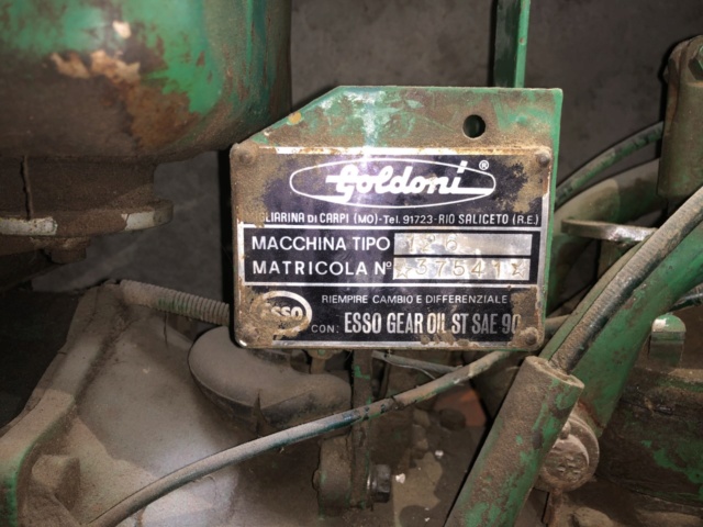

Je souhaite m'équiper d'un motoculteur pour entretenir une truffière. Je vais avoir une centaine d'arbre et un travail mécanisé commence à s'envisager.
Un ami me propose son motoculteur Goldoni en bon état de marche, seulement je n'y connait rien et je voudrais avoir quelques petites précisions.
Voici la photo qu'il m'envoie
Avis sur un Goldoni Motoc12
Donc si j'ai bien compris, Type 126 avec moteur diesel 10ch. J'ai bon la dessus ?
Ensuite que vaut un motoculteur de ce genre de nos jours ? Est ce que les pièces se trouvent encore ? Est ce fiable ?
J'ai cru comprendre qu'il avait été rebadgé Staub pour la vente en France, est ce que tous les accessoires Staub se montent dessus ?

les pieces de lombardini lda 80 commence a etre difficile a trouvé c est un bon motoculteur tu as quoi comme outil

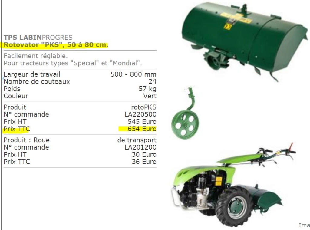

Tu peux aussi en trouver en neuf !
il te suffit de remonter le Rhône jusqu'en Ardèche (pas loin de mon coin) et tu trouveras tous les accessoires en neuf pour ton GOLDONI / même la remorque motrice !!!!
http://www.maisondutracteur.com/tps-special.html
Avis sur un Goldoni 000013

Merci beaucoup pour le lien. Elle est quand même pas donnée la remorque !!!
