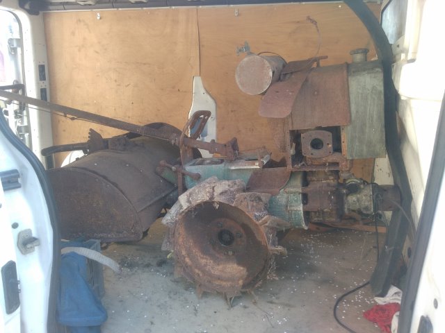

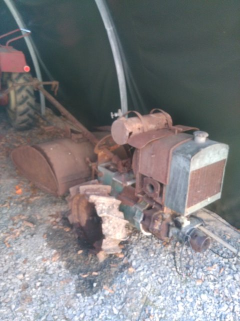

Mon ami Richard  m'a tenté avec un SOMUA.... war1
je n'avais pas encore un motoculteur de cette Marque ! matraque1
SOMUA C8 Appare12
sans outils, mais j'envisage de lui trouver un rotavator....Faudra aussi trouver des petites roues !
SOMUA C8 Appare10
le propriétaire précédent s'en servait avec une remorque ! sans différentiel, ce doit être sportif ! affraid

Si un spécialiste peut me dire l'année....?

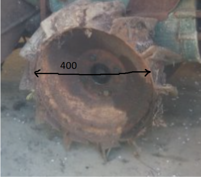

Désolé de pollué votre article, mais je suis propriétaire du même modèle qui n'a pas ces roues. Donc Marc pouvez vous me donner le diamètre de celle-ci?

Régis les diamètre des roues fer est de 400, diamètre du voile sans les cornières.

Je dispose en occasion d'une paire de roues SOMUA C8 de 420 mm
