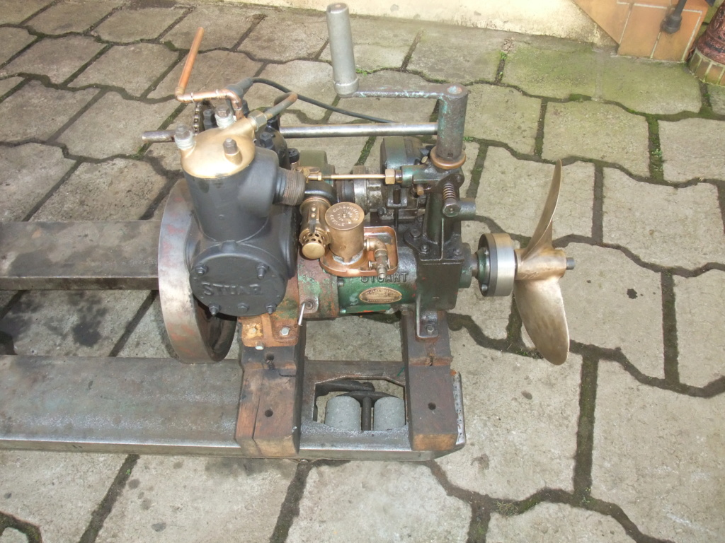

MessageSujet: stuart turner P5M   stuart turner P5M EmptyMer 16 Jan 2019, 17:44
l hélice est en place et ça fait bien
stuart turner P5M Dscf2471
forcement j ai fais un essai tout va bien ça tourne rond
stuart turner P5M Dscf2472
le moyeu porte hélice est réalisé en deux parties bien soudées le tout usiné après ça va de sois et le cône d hélice fait 3° j ai pas fais la rainure de clavette ça sert a rien étant bien serré ça bouge pas du tout

Masculin Nombre de messages : 6150
MessageSujet: Re: stuart turner P5M   stuart turner P5M EmptyMer 16 Jan 2019, 18:10
Je te remercie pour les photos des plaques. Je voulais voir cela car ce type de moteur n'est pas sur le livre des moteurs fixes anglais. C'est vrai que ce n'est pas un "moteurs fixe" mais un moteur marin.
Pas dangereux l'hélice à l'air sans carter ??

MessageSujet: stuart turner P5M   stuart turner P5M EmptyMer 16 Jan 2019, 18:56
bonsoir francois
de rien si ca peut aider
oui c est un moteur marin
il est possible que la base du moteur soit la meme que sur les fixes apres ca je sais pas du tout
c est sur l helice qui depasse comme ca c est dangereux faut faire attention de pas l accrocher et surtout passer au large ca evite les soucis d accidents
si le moteur devait aller dans une fete ca resterait pas comme ca il y aurait un carter de protection au cas ou
