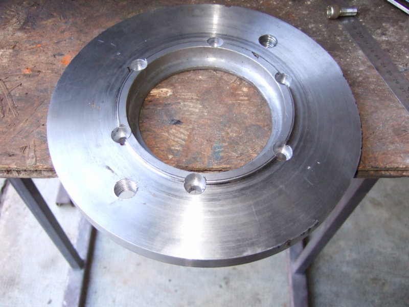

Le programme d'aujourd'hui : la bride !
bien sûr, avant de se lancer dans la réalisation, il faut prendre quelques dimensions importantes.
Et puis après, il faut taper dans la ferraille : découpe d'un gros disque de 230 mm de diamètre dans du 20 mm d'épaisseur (plasma) !
Ensuite, à l'aide d'un trépan, je fais un trou au centre
Ainsi, après je passe sur le tour, pour faire le centrage coté moteur, celui coté pont, et faire un peu de dressage
Enfin arrive l'étape des perçages. Mieux vaut ne pas faire trop d'erreurs...
Pour cela, j'utilise un plateau diviseur.
Aussi, je fais tous les trous légèrement plus gros. D'une pour avoir une petite marge d'erreur, mais surtout, pour ne pas faire plusieurs centrages pour les mêmes surfaces.
Ne reste plus qu'à faire 6 lamages pour les vis de fixation de la bride au moteur (encore des CHC  Laughing ) avant de voir si la bride se monte...
La voici, en sortie d'usinage
Bon, c'est un peu plus brut que celle d'origine (ci-dessous), mais, je suis quand même content de moi
Et voici la bride, fraîchement finie, montée sur le nouveau moulin

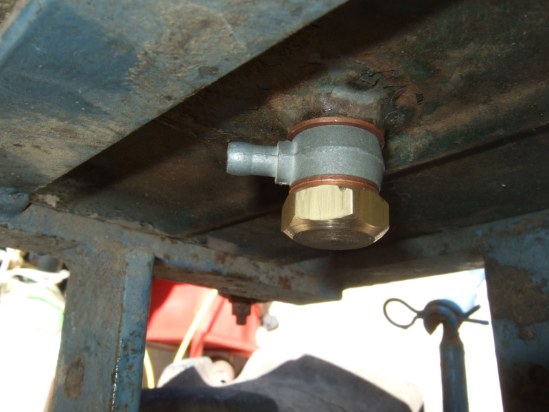

Petit travail pour adapter l'arrivée de gasoil avec le réservoir d'origine.
Je replace le robinet d'origine par un banjo + vis creuse.
Pour le banjo, il vient du stock de pièces Bernard. En revanche, la vis creuse, je n'en ai pas avec le bon pas (M10x100). Du coup, je vais la fabriquer, à partir d'un hexagonal de laiton.
Un peu de tournage, et voici le résultat
Et une fois monté
Ciao
