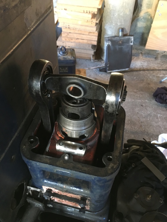

Bonsoir bonsoir, comme je sais que ici il y a beaucoup de connaisseur ici et que je débute un peut je demande des conseils.
Sur un moteur CLM, j'aimerais réparer une chemise fendu du au gel (pas la chemise en acier mais celle qui la tient en fonte, voir les photos), j'ai plusieurs idées qui me viennent en tête mais j'aimerais savoir si des personnes on déjà réparé des chemises gelées sur ce type de moteur.
Ci joint quelques photos:
Retrait de la chemise:
Gel sur moteur clm Img_1510
Fente du au gel:
Gel sur moteur clm Img_1611
Ici en rouge:
Gel sur moteur clm Img_1612
Il y a très peu d'espace pour pouvoir soudé la fente (un début de cordon de soudure peut être fait pour renforcer mais pas plus, le reste est impossible à atteindre à la soudure), donc je pensais plus à des produits tels que des pâtes qui durcissent suivie d'une "peinture" spéciale pour les chemises poreuses (utilisé par mon oncle sur un vieux mccormick qui tourne toujours et ne fuis plus depuis), ou reboucher la fente avec un métal mou (comme la soudure sur les radiateurs) du genre étain ou autres.
Je suis preneur d'idées si vous avez déjà réalisées ce genre de réparations dans des endroits peux spacieux.

très intéressant ce démontage, je n'ai jamais vus une chemise de CLM démonté.
En effet, pour la soudure c'est compliqué.
moi je pense ce qui est possible a la rigueur, c'est de faire un trou de 1.5mm environs au extrémités de la fente afin de garantir que ça ne fissure plus, et ensuite d'essayer avec du produit tels que ceci :
https://www.cdiscount.com/auto/pieces-auto/moto-wondarweld-bloc-cylindres-reparateur-250ml/f-13390-auc5010218345010.html?gclid=Cj0KCQjw3KzdBRDWARIsAIJ8TMSfrZJ6KiaZnQr02kY7GT-_Es7y9eablptH6hR6hQMOWRTGflEWmIEaAp3JEALw_wcB&idOffre=241687460&ef_id=WaWwQAAAAHIPsgN_:20180926182034:s&s_kwcid=AL!639!3!232628111443!!!g!!&cid=search_pla&cm_mmc=SE_mckv!PLA!COR!AUT!MP!984091388!
Un ami l'a déjà essayer sur un Mc Cormick F-137-D ou il avait toujours des problèmes d'étanchéité au niveau du joint de culasse. Depuis plus rien.
Je suis a la base pas le plus grand adepte de ces potions, mais je vois pas comment intervenir pour que ce soit propre et étanche a un endroit si inaccessible.
C'est un produit qui se met dans le circuit de refroidissement avec de l'eau, après il faut faire monter le moteur a 80°C, puis laisser reposer une nuit avant de vidanger et de bien rincer le circuit.
Et pour le type, normalement si c'est un 1PJ60, l'alésage est sensé être de 60, mais à noté que j'ai aussi déjà vus un 1PJ60 réalésé à 65, on voyais d'ailleurs le "0" du "60" sur la plaquette sur lequel a été refrappé un "5".

merci pour cette réponse, pour la fissure, je pense ressouder ce que je peut, ensuite appliquer une patte loctite sur le reste de la fissure, après il y a un produit qui se met a sec que je connais qui fait le même principe que le produit que tu m'a présenté (même si je ne suis pas un grand adepte pour ce genre de produit), pour les trous je vais regarder si je peut en faire, mais cela va pas être évident.

Bonsoir, j'ai enfin réparer le bloc gelé et le moteur tourne vraiment bien (à voir si la réparation tient 10/15 ans ou plus, le bloc moteur ne force pas il chauffe seulement), voici quelque photos du remontage et de la réparation:
Réparation à l'epoxi loctite (produits de bonne qualité mais un peut chère): (impossible de soudé en continu pour reboucher la fente, pas assez de place, j'ai fait uniquement quelques points de soudures pour renforcer)
Gel sur moteur clm Img_1613
