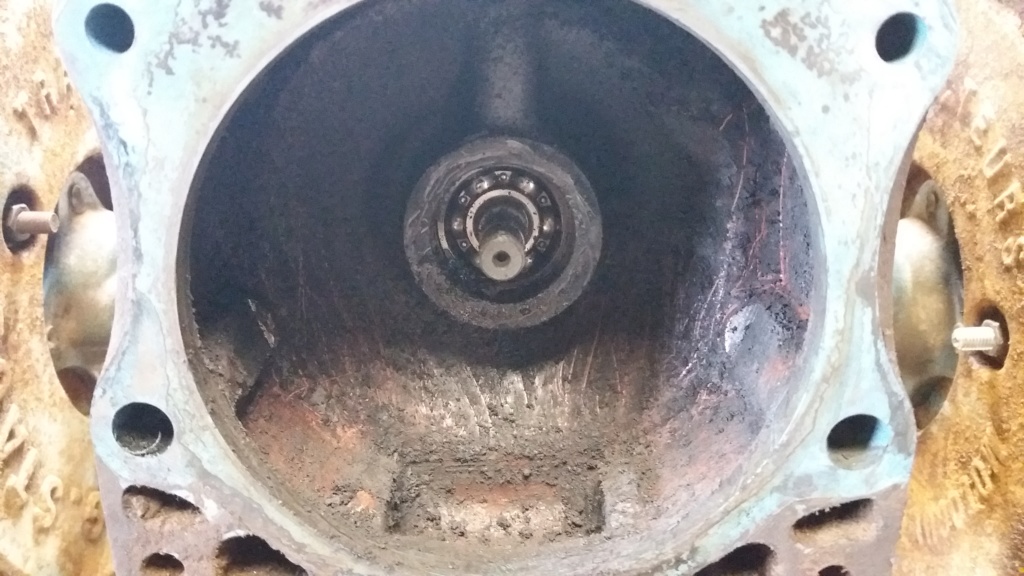

MessageSujet: Re: Aide pour démontage embrayage pp4 lds   Lun 13 Aoû 2018, 11:16
Voilà où j'en suis grâce à votre aide:
un des goujons a morflé on dirait
Bonne nouvelle pas de jeu dans le vilebrequin.
le plus dur reste à faire, débloquer ces cochonneries sans les casser
Me souviens pour le pp5b j'en avais ch*é pendant des jours alors que ça pouvait bouger un peu à la main, pour celui niet ça bouge pas d'un iota sans taper.
Toutes les pièces et joints sont commandés, j'attends le devis de scin pour les garnitures, avec un peu de chance tout sera terminé dans quelques jours. Il pleut, dans deux semaines je dois préparer le sol pour semer ma culture d'hiver. Pour patienter je vais commencer à dérouiller les outils reçus avec le pp4.
