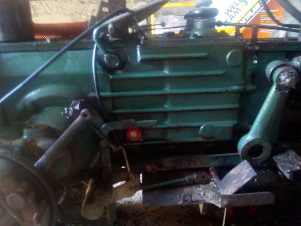

Tout d'abord, j'ai fait la vidange de l’ensemble pont arrière/ boîte mais je sais pas vraiment quoi mettre comme huile. Que me conseillez vous?
Ensuite, je ne sais pas trop ou mette le niveau. Doit je le mettre au niveau de l'oeuil sur le flan du tracteur ou au niveau du bouchon de remplissage? L'indication sur le bouchon me perturbe, je ne sait pas se quelle signifie. (voir photos.)

Je ne connais pas les Roma mais ton niveau se fait bien dans l'œil sur le flan de ta boite
Pour l'huile je dirais 80w90 comme dans majorité des boîtes pont...

merci beaucoup pour la réponse. Il me restait un bidon de 80w90 et ils disent dessus "pour pont hypoide" je pense que je vais en acheter un gros bidon et que cette huile doit convenir. Pour se qui est du niveau je n'était plus sûr à cause de l'indication sur le bouchon. Mais je pense que celle-ci veut simplement dire que le remplissage d'huile se fait par là. J'ai donc la confirmation que le niveau se fait à l'oeillet sur la boîte. Merci c'est sympas. Je vous met une photo du filtre à aire mais je n'ai pas démonté l'autre partie (manque de temps) peut-être que celle-ci est bouchée? scratch

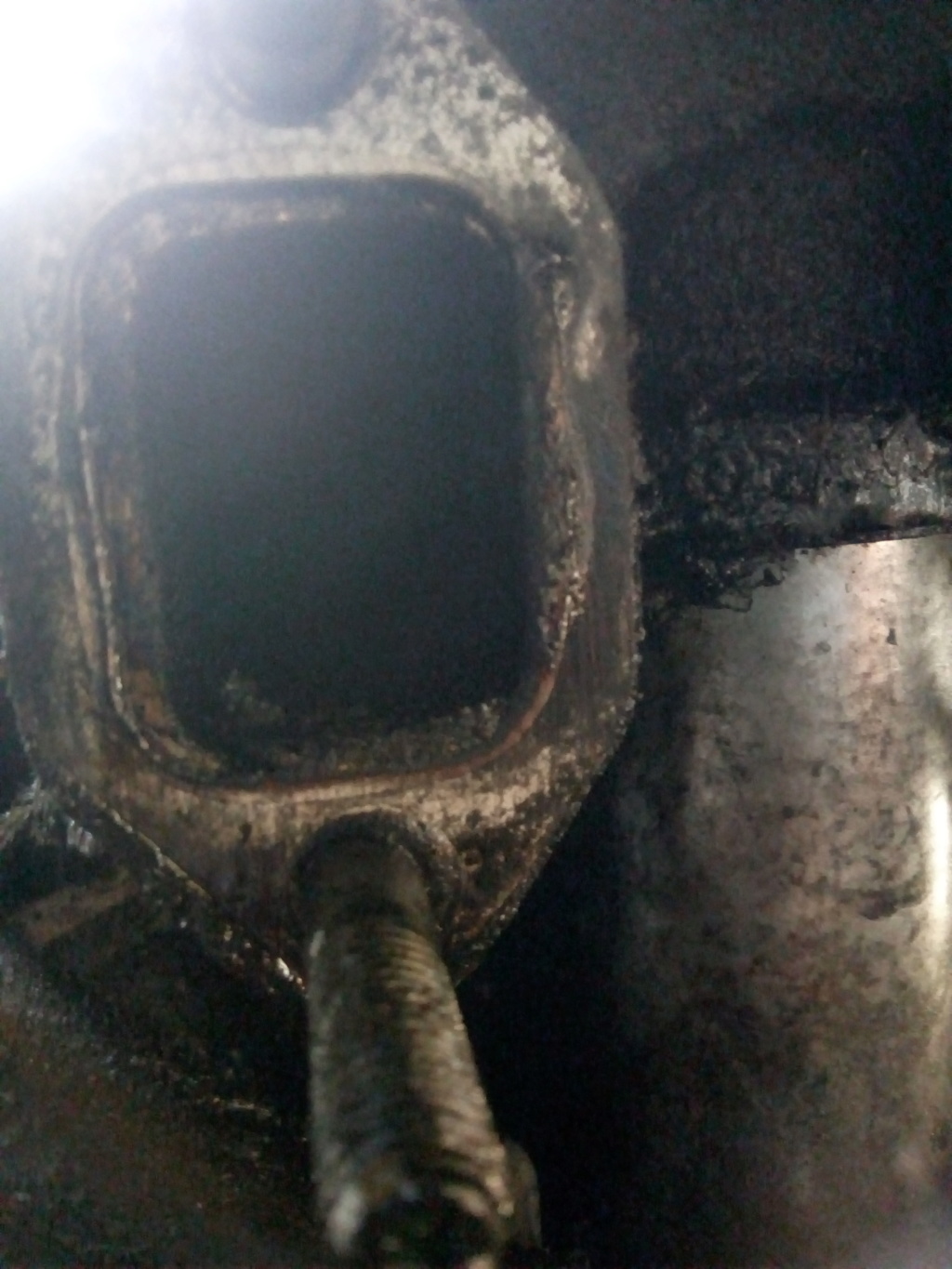

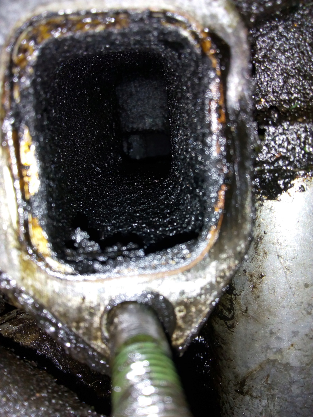

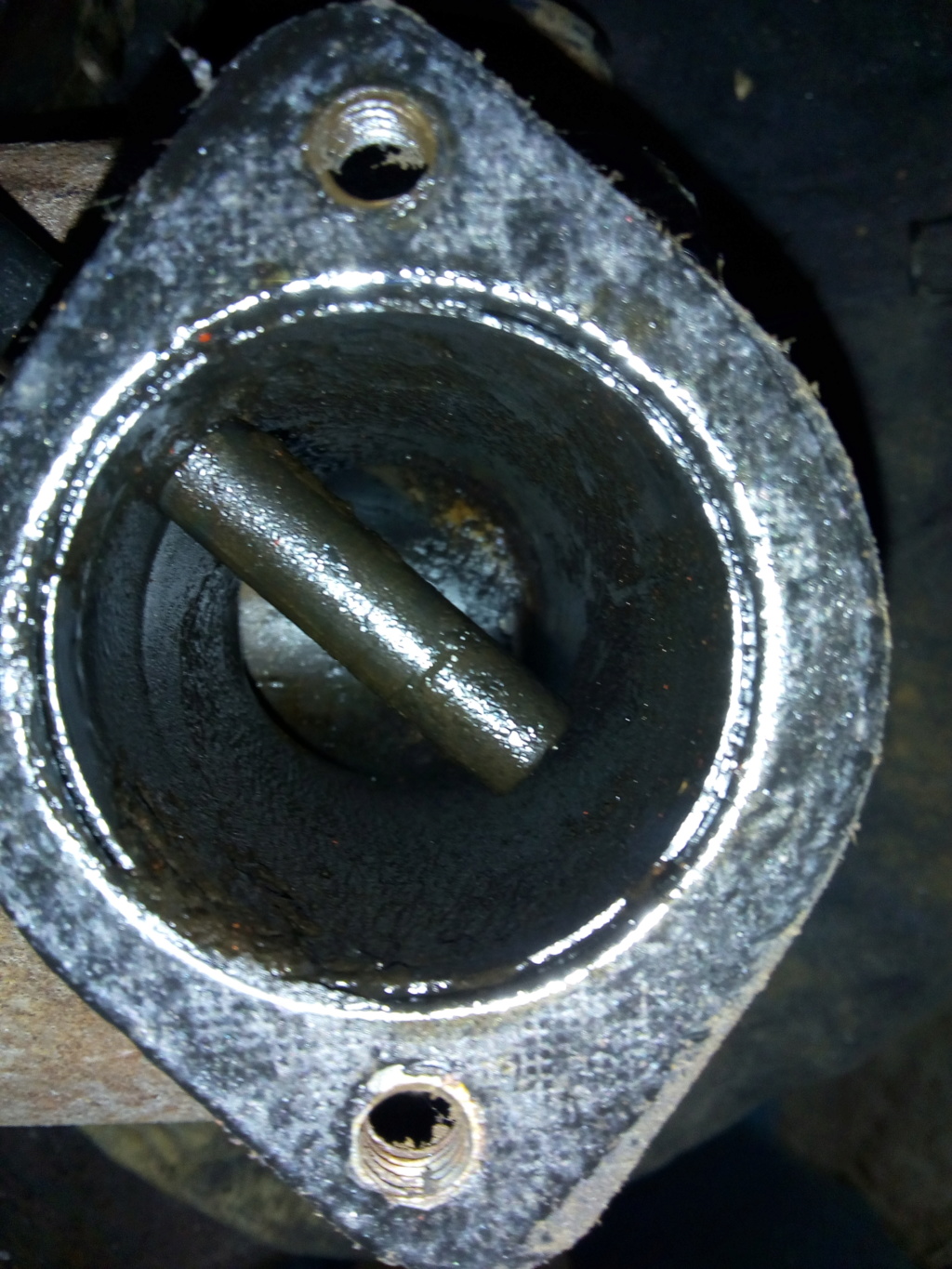

Merci pour la réponse, je vous poste des photos de l'état du carter en dessous de la conduite d'air, mais aussi du tuyaux fixé au carter. En tout cas, je pense qu'il y a un réel soucis pour que le carters soit plein d'huile partout. Pour le reniflard, comment on voit si il est encore bon. Est ce que sa se peu que se soit lui l'origine de l'huile dans la conduite d'admission d'aire. Mais on dirai aussi qu'il y a une autre fuite parce que avoir autant d'huile qui dégouline sur le carter moteur c'est plutôt étonnant

Le plus simple pour savoir d'où vient l'huile est de nettoyer et de remettre en route.....
La méthode de nettoyage ? ... une préparation au solvant pas trop agressif (white) pour diluer le gras, un petit délai d'attente que ça s'évapore (une heure) et un coup de surpresseur froid... ou alors directement au surpresseur chaud dans un lavomatic (je sais s'est une marque disparue mais j'aime ce nom)

Ce moteur est bien dégueulasse : la machine peut avoir été renversée, et avec ce type de filtre, ça fout de l'huile partout (dedans, dehors), ou alors, l'ex-proprio peut avoir eu l'habitude de faire les niveaux sans entonnoir, ou bien il tremblait trop et versait à côté, wouahahahaha !!! Pgs roma 42 renovation 612313  Pgs roma 42 renovation 612313  Pgs roma 42 renovation 612313
La première chose à faire avant d'intervenir sur un moteur, c'est toujours de le nettoyer. On y voit plus clair et ça peut aider à trouver les sources de toute cette crasse, une fêlure de carter par exemple !!!
Allez, zou, fais-nous le ménage avant d'aller plus loin !  Wink
Ensuite, je ne sais pas trop ou mette le niveau. Doit je le mettre au niveau de l'oeuil sur le flan du tracteur ou au niveau du bouchon de remplissage? ...
Pgs roma 42 renovation Img_2019
Logiquement "l'oeuil" sur le flan suffi à indiquer le niveau et la présence d'huile... donc au 3/4 de ce témoin visible.

Pour le niveau d'huile, je trouve sa bizarre parce que j'ai fait le plein aujourd'hui mais je n'ai mis que 7 ou 8 litres d'huiles et je suis déjà au 3/4 de l'oeuil. C'est plutôt bizarre, il faut que je compare avec se que j'ai retiré, je ne connais pas trop la contenance de se genre de boite donc ...

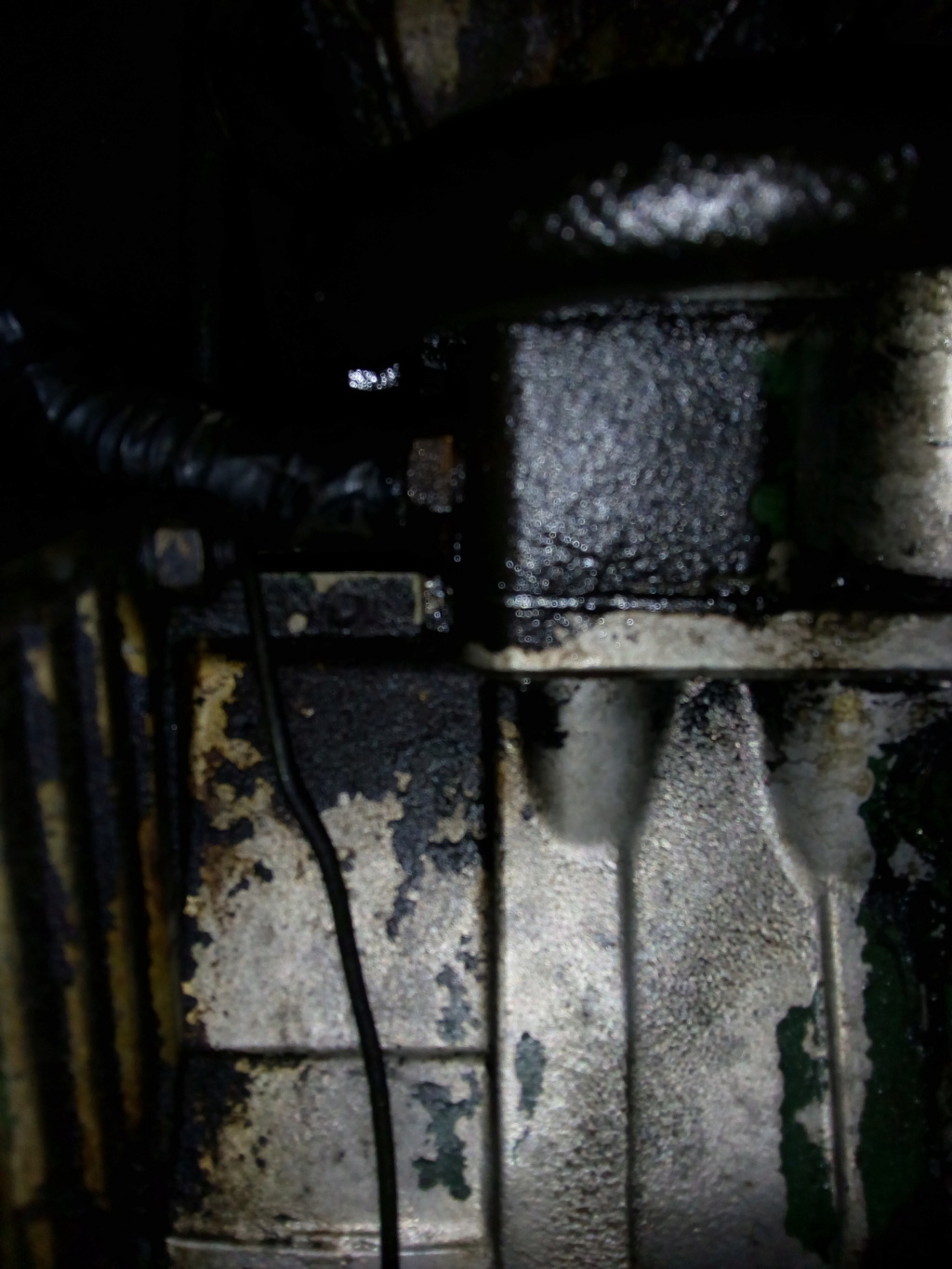

Merci pour toute les réponses, j'ai démonté le réservoir et le pot d'échappement et l'état des conduite d'échappement n'est pas très beau à voir. Est-ce le mème problème que l'huile dans la conduite d'air qui aurait donc coulé dans les cylindre (surtout le premier en partant du filtre à air) et donc cette huile aurait encrassé le tout? Je vous laisse voir les photos des cylindre. Je réfléchit de mon côté mais il y a forcément un soucis quelque pars. Mais sa me parrait louche que se soit la segmentation. Toujours a cause du filtre à air. Je n'ai toujours pas regardé le clapet du reniflard mais dès que j'ai finis de nettoyer je regarde sa

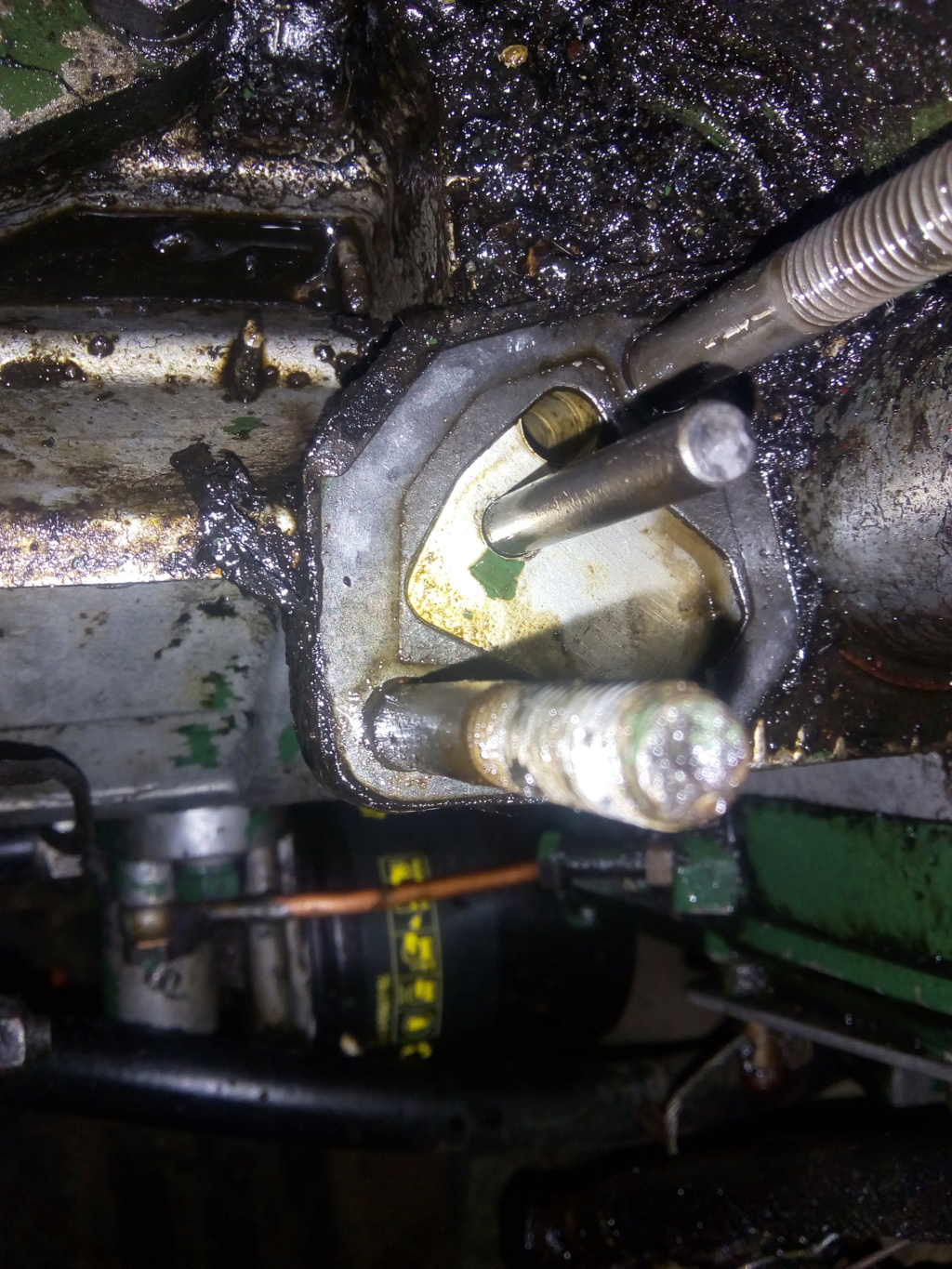

voilà le nettoyage et le démontage continu. J'ai démonté le dit "cube" ou il y a le reniflard. Il n'y a rien dans se cube par contre il y a la plaque que je vous met en photo, en dessous. Cette plaque est touée et elle ne bouge pas . Je ne sais pas si il faut quelle bouge normalement. Qu'en pensez-vous?

Pas facile de te dire comme ça... mais pense à décrasser avant de démonter... sans quoi tu risque de faire tomber des crassous dans les zones "propres" !

Oui je sais, mais derrière la pompe d'amorçage se n'était pas facile d’accès, il restait donc quand même un gros tat de crasse derrière alors que j'avais soufflé avant. Mais bon, l'huile, la graisse et la poussière sa tient plutôt bien. alors la je sais pas trop comment protéger par ce que si j'utilise du produit liquide sa risque de couler ou il faut pas donc pas trop évidant. Je vais continuer sa demain.

Petite question supplémentaire, savez vous comment on peut enlever la calamine dans les conduites d'échappement. Merci
Masculin Nombre de messages : 11520
Pgs roma 42 renovation Empty
MessageSujet: Re: Pgs roma 42 renovation   Pgs roma 42 renovation EmptySam 28 Juil 2018, 22:23
Pierre, tu es en train de nous faire du travail de cochon. matraque1
Nettoie ton berlingot ! war1
Au passage, dis nous la marque et le type du moteur, j'ai peut etre les plans.
A voir l'état de l'échappement, ton moteur a bouffé un bon paquet d'huile : ce sera une chance si ton cylindre n'est pas nase.
Mesure le jeu à la coupe des segments, ils sont probablement KO !!!
Pour décalaminer une conduite, il faut gratter.

La calamine devrai plus concerner un moteur 2 temps.... là tu aurai tellement cramé d'huile que ça aurai réussi à boucher le pot ? Hé bé, il y a du y avoir "la dose" (unité pifométrique)
Pour la retirer .... à l'ancienne (époque de nos mobylettes) le chalumeau et quelques coups de marteau avec passage d'un fil de fer pour gratter.
Pour le reniflard il faudrai une vue d'ensemble pour déterminer où est le raccord d'arrivée avec le bloc moteur, où devrai être les clapets, où est la chambre de d'expansion (j'ai un doute sur le nom) où est l’évacuation des gaz vers le filtre à air et où est le système de retour des huiles condensées..... tout ceci peut tenir dans très peu de place donc être très très discret, très souvent le bouchon de contrôle de niveau arrive à faire toutes les fonctions.
Si la mise à niveau de l'huile dans ce moteur est problématique à faire correctement il est concevable qu'il y en ait eu trop... et que le reniflard ai été chargé d'évacuer le surplus donc de calaminer le tout...
Rien de dramatique pour le moteur en général mais il y a quelques exemples ou le surplus d'huile est fatal rapidement...... mais ceci n’empêche pas d'avoir aussi affaire à un moteur usé, il n'y a que la prise de compression qui te donnera une première idée de ce qu'il en est.
