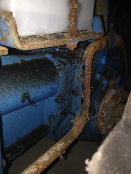

Resurrection 9500 LD Img_1212
Oxydation ...

Malgré les instructions de Mika rien à faire il ne démarre pas. Du coup j'ai démonté la partie moteur afin qu'un ami le regarde de plus près.
Pendant ce temps je m'occupe du réducteur et boite de vitesse.
J'ai commencé par faire une vidange
L'huile a commencé à s'écouler puis est sorti de la "patte". J'ai décidé d'ouvrir la bête.
Resurrection 9500 LD Iqmj
J'ai poussé cette huile devenue "graisse" vers la sortie avec la soufflette.
Il reste néanmoins toujours des traces de cette "graisse" sur les différents organes.
Du coup je me dis que je vais tout démonter pour bien nettoyer et mettre des roulements et joints neufs si besoin.
Par contre je ne sais pas par où commencer.
J'ai déboulonné la flasque de carter (pièce 51 de l'éclaté) mais elle ne vient pas...
Resurrection 9500 LD Uy30
D'autre part j'ai peur de me louper dans le ré-assemblage.
Quelqu'un aurait-il un petit tuto pour m'indiquer l'ordre de démontage ainsi que les points auxquels il faut faire attention au remontage ?
Peut-être qu'un rinçage au pétrole suffirait ? Vous utilisez du désaromatisé ou du "vrai lampant" ?
Merci pour vos réponses.

Bonsoir  a  tous
Bonsoir  Jefsetax
c est de  la "" melasse  "  affraid    il    faudra  soit  demonter le pont  si  tu t en sans  le  courage  !..
un post  avec des conseils de demontage!(un conseil prends plein photos  cela  aid eau remontage !  car  on oublie  vite entre les  2  operations  matraque1 )
http://mototracteurs.forumactif.com/t54945-la-cata-dans-le-pp2x
   soit le  "  laver  au karcher  au  chaude    "   avec  produit    degraisseur   en  station    lavage !
http://mototracteurs.forumactif.com/t33135-dclabotage-droit-hs-sur-pp2x
http://mototracteurs.forumactif.com/t53152-pp2x-problme-de-crabotage
a  mon """humble  avis""     un demontage  "" intermediaire  "demonter les flasques  et la roue  tangente  (  bien reperer les  cales  et  l ordre des pièces
en prenant des notes  et des photos  comme  il m a été conseillé par un membre  tma  !.. travailler sur un plan  travail   deposer   le  pont pour  remonter méthodiquement  en sens  " inverse  "
cela  te permettra  de nettoyer " manuellement  " toutes les pièces des flasques  au   petrole  essence ou  etc   de souffler  sècher   nikel
perso  lors d une intervention sur un pont j ai donc "éplucher" les posts du forum  en fait   peut de posts traitent du sujet matraque1
je l  ai rincer melange mi  fioul mi majorité essence    (  recyclant    ce mélange   offert  par un ami  garagiste  !  intervenant  lors d erreurs   de carburant en
station service lors de pleins  ! )     (    et  nettoyage au pinceau  avant démontage   flasques)
je remercie Loloh34 Mimi57 et Yannick12  pour  leurs précieux conseils ..   une fois de plus  Resurrection 9500 LD 287628   ayant  abordé le même sujet !
