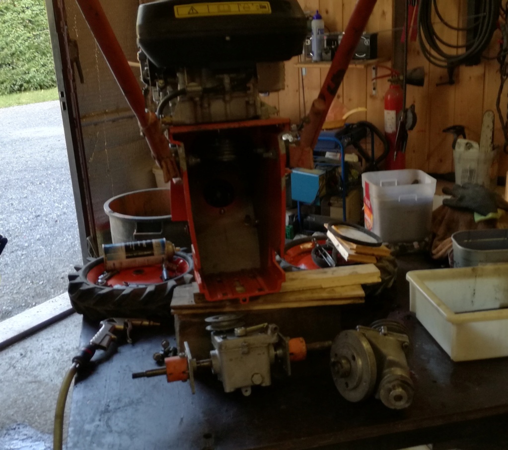

Bonjour .J'ai commencé la restauration d'une petite motofaucheuse du type Normandy
Le moteur cassé, un Aspéra ,est remplacé par un Kawasaki venu d'une tondeuse John deere.
Les deux renvois d'angles sont vidangés ,les courroies remplacées,et les câbles de commandes aussi.
Pour le peigne ,je recherche un modèle de 87 /90 cm de large
.je serais obligé de l'adapter ,sauf si l'un d'entre vous possède la pièce dans son garage. lol!
NORMANDY EN RESTAURATION Img_2014
NORMANDY EN RESTAURATION Img_2015

BONJOUR,les Champions du Monde de la Motoculture NORMANDY EN RESTAURATION 287628
Bin voilà ,c'est fait ,on va tous toucher une augmentation👏NORMANDY EN RESTAURATION Img_2023
Revenons à nos moutons lol!
Les travaux de restauration ont continués ,et même bon train.
Toutes les pièces sont démontées et décapées.
Préparation pour les peindre.
Un bon produit ,un peu cher!!  Mais ça fera un bon résultat.
Aujourd'hui ,je vais attaquer le remontage .
J'aime bien ces petites machines ,c'est un plaisir de travailler avec.Très silencieuses ,et maniables.
Quelques photos ,avant qu'elle ne soit assemblée
NORMANDY EN RESTAURATION Img_20<a href=NORMANDY EN RESTAURATION Img_2024[/url]" />
NORMANDY EN RESTAURATION Img_2025
Voilà , bonne journée,j'espère que vous n'avez pas trop picolé😂 NORMANDY EN RESTAURATION 612313
