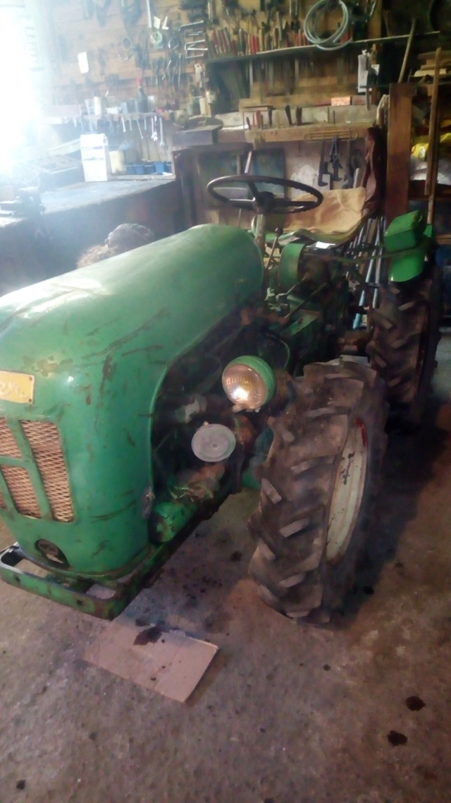

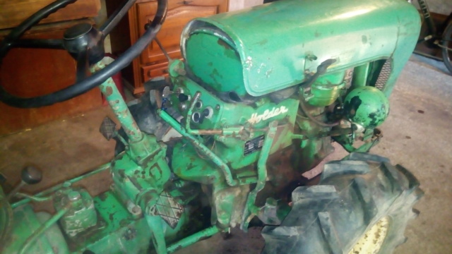

j'ai reçu les clignoteur, avant et arrière  hier matin, et , voici  comme   promit les  photos
ça goute du gazoil a  cause  d'un tuyau tresser qui n'est  plus  étanche, a  remplacer
un jour,  un peu de  peinture   pour que ça  brille lol!

tu sais a quoi peu bien servir le voyant a 4 lumière ( bleu et rouge ? ) chez moi y a qu'un seul rouge qui s'allume, quand je met le contacte scratch
en plus , après le préchauffage suffisant, il y a un voyant qui devrait devenir rouge non ? chez moi il commence juste a fumer un peu , mais le holder démarre super bien bien, 20 secondes de préchauffe quand il est au soleil, et le double si il est dans l'atelier, a l'ombre, ça vient direct

Pour la préchauffe , il s'agit d'une résistance de limitation , mème si ça ne rougit pas ,  tant que ça fonctionne  , n'y touche pas trop ......
Par contre , pour le restant des voyants ,  aucune idée , je ne connais pas le A 12 ; je possède un E 11 , qui au niveau électrique ne me tracasse pas beaucoup : il n'y a pas UN mm² de fil électrique !!!!! que et rien que  de la mécanique  !!!!!!
Si ton A 12 démarre bien , n'y touche pas trop , pas plus qu'il ne faut , n'oublies pas que le mieux est l'ennemi du bien
