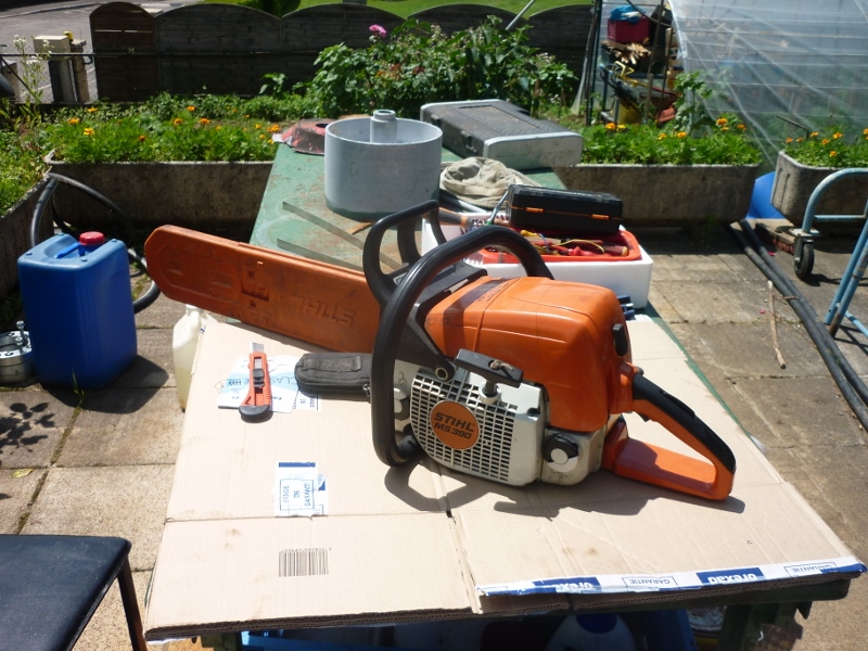

Il y a quelques jours ma tronçonneuse MS 390 Sthil est tombée en panne après une chute sans gravité;en fait elle démarrait mais tenait mal le ralenti et refusait d'accélérer;c'est le premier soucis après 10 ans de bons et loyaux services
La 390 est la semi-pro,la plus puissante;en fait c'est la tronçonneuse appelée également "farmer" donc la machine du paysan
Comme je venais de faire le plein j'ai soupçonné dans un premier temps le mélange(huile de synthèse pour scooter)

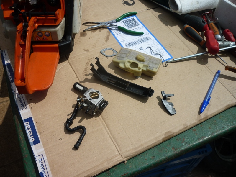

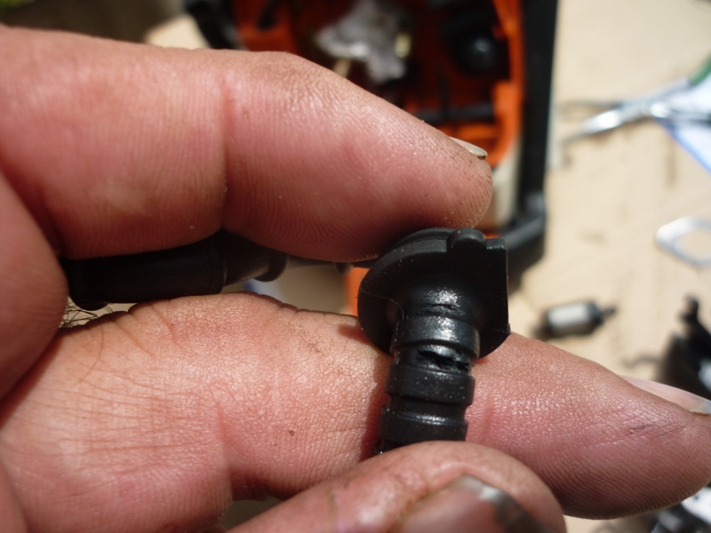

Après réflexion j'ai pensé aux membranes du carbu;en fait c'était simplement le tuyau d'admission d'essence qui relie la crépine au carbu à membranes
C'est une panne classique dûe aux vibrations(poignée sur silent blocs)
L

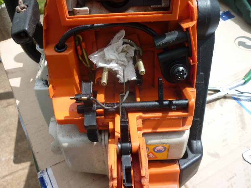

Le remplacement de cette durite particulière impose la dépose du carbu donc de la poignée
Pour les pièces je commande chez"saegenspezi" en Allemagne
Fdp gratuit à partir d'un certain montant donc en profiter pour commander les pièces d'usure
La manip demande de l'attention coté propreté;s'aider d'une bonne souflette;la durite sort par le haut

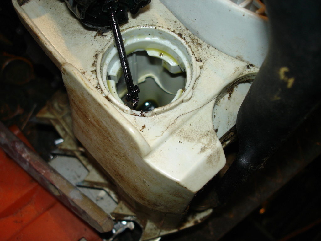

Jai donc remonter cette fameuse durite qui amène l'essence du réservoir au carbu à membrane sous l'action du tuyau d'impulsion
Si cette durite présente la moindre prise d'air la membrane pompe dans le vide
La traversée de réservoir ne pose aucun problème;on l'emmanche de l'extérieur vers l'intérieur en s'aidant d'un peu d'eau savonneuse;pas de trucs coupants ou pointus genre tournevis;je me suis aider d'une clé 6 pans pour lui faire passer l'étranglement
Petit soucis la pièce d'adaptation diffère un peu de l'originale coté carbu;ça se monte mais l'inclusion dans le guide "durite" coté gauche" est difficile;différence de diamètre(tube plastique orange à coté goujon gauche)
Coté goujon de droite tube impulsion;le carbu s'emmanche sans soucis dans ces 2 durites
Le tube noir en haut sert à la mise à l'air libre du réservoir
Le reste ne pose pas de problème
