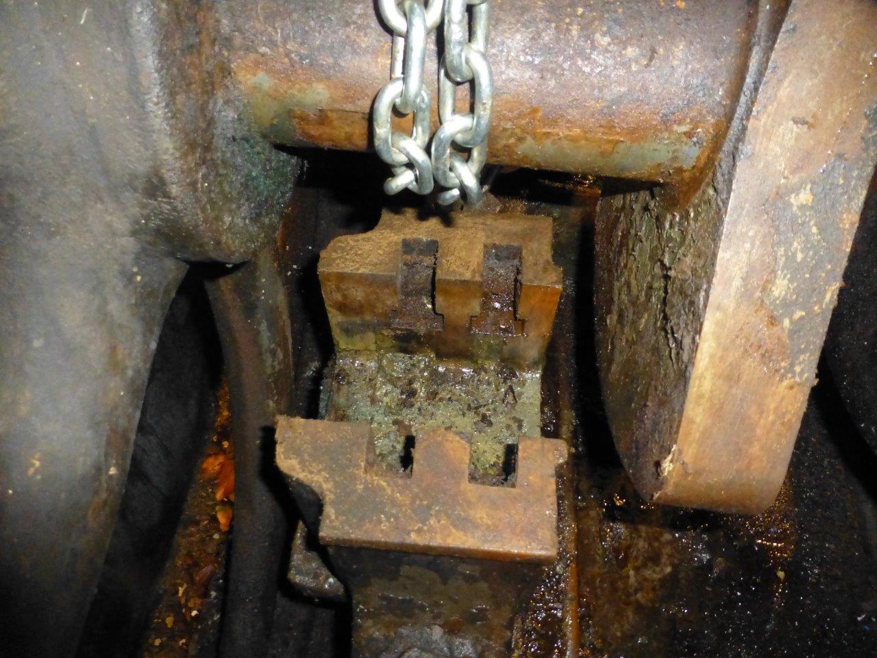

Pour Jean ou tout qui pourrait m'aider pour les graisseurs goutte à goutte, voici une photo de la machine qui permet d'en estimer la taille.
Amicalement,
PA

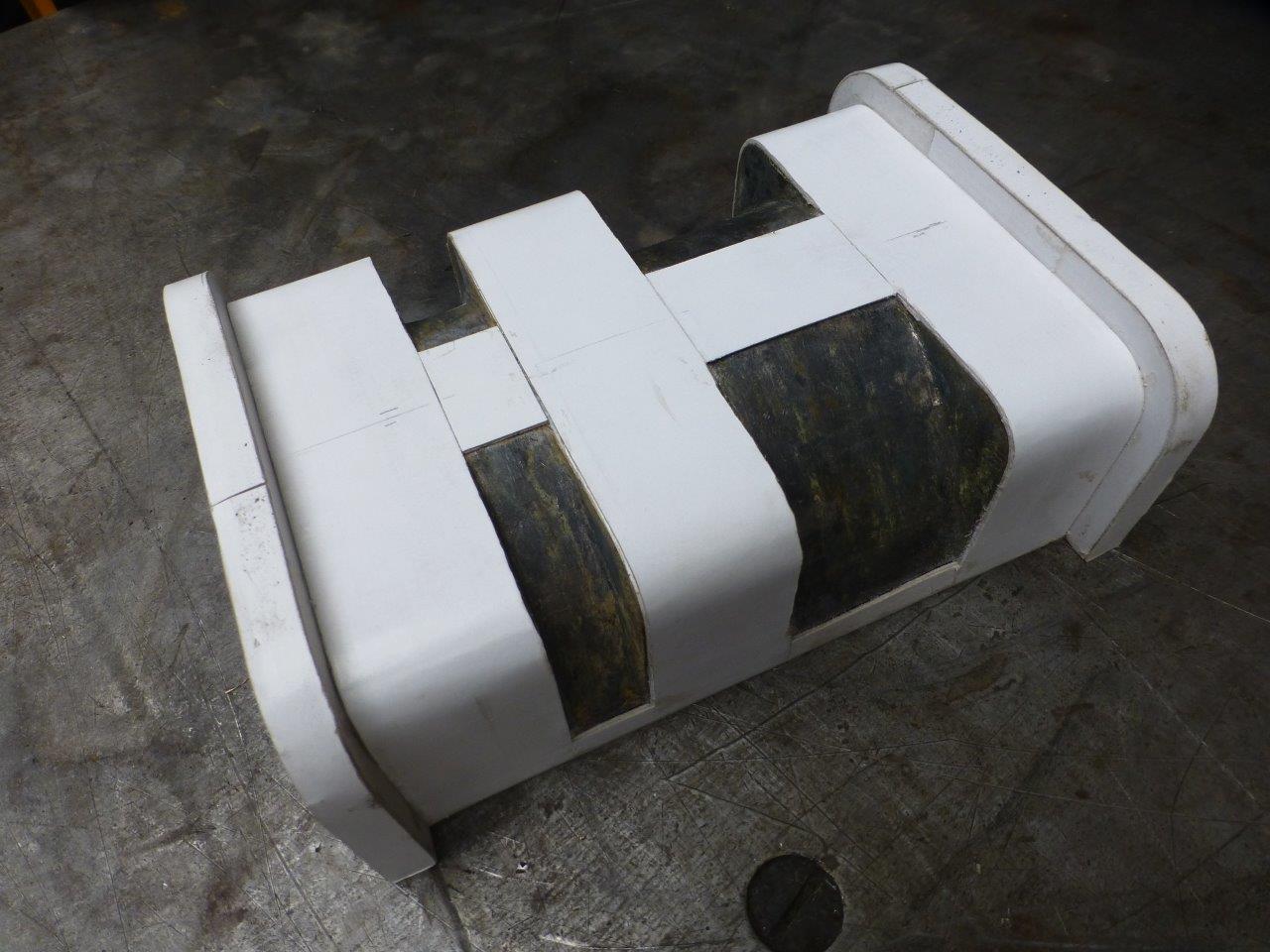

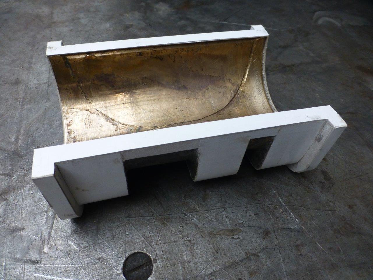

Le demi coussinet du palier de droite, pour servir de modèle, a été garni d'une épaisseur de 1,5 mm de carton.
Cette épaisseur va compenser le retrait qui est inévitable en coulée au sable.
Après coulée, toutes les faces planes seront dressées en conventionnel à l'atelier et l'usinage en creux de la demi lune de 110 mm sera fait ensuite, en commande numérique, à la fonderie WOIT d'Herstal.
Le coussinet du palier de gauche sera réparé.
La fonte CG 25 pour la réalisation des deux couvercles est commandée.
