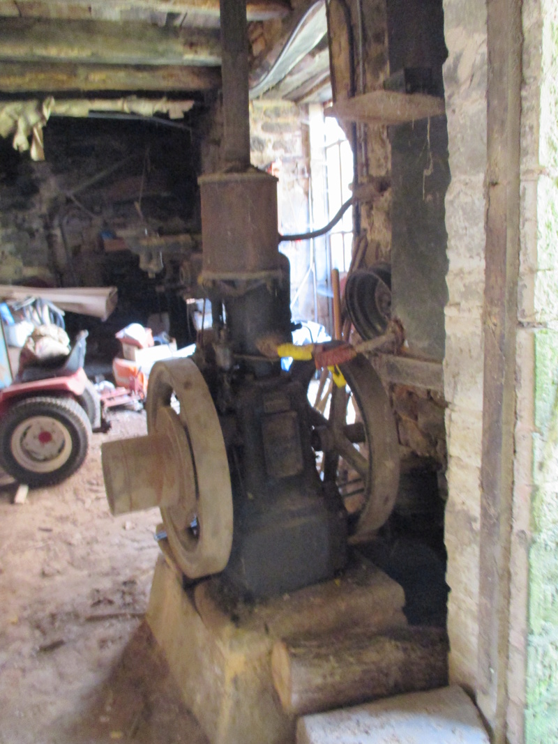

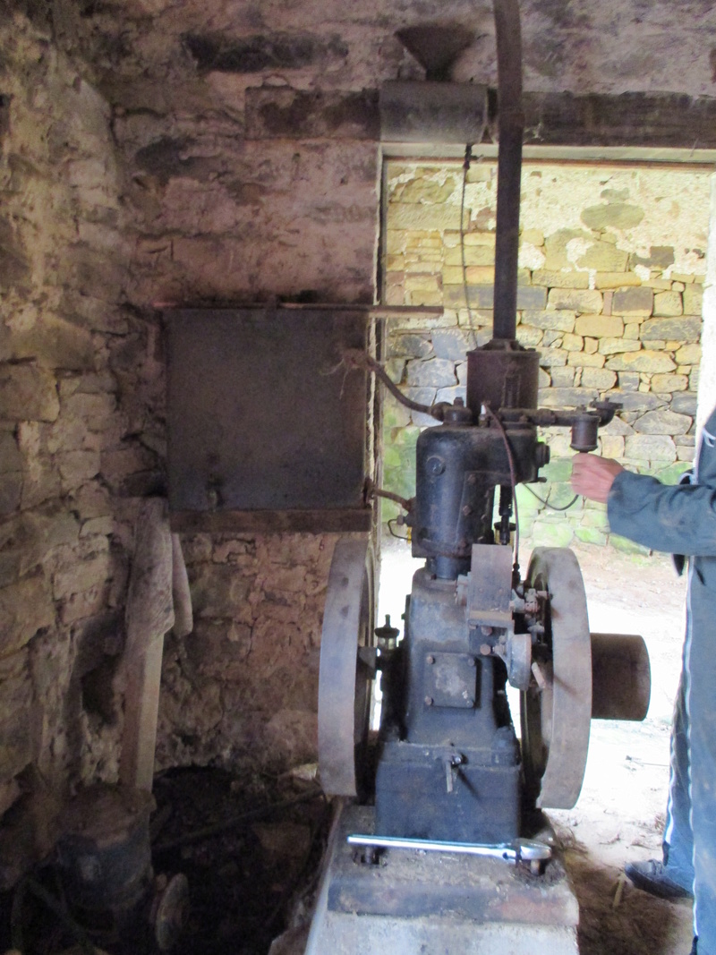

Bonjour OLIVIER, bonjour à tous,
Voici quelques photos de l'enlèvement du JAPY.
Ce moteur était installé dans un atelier de ferronnerie, il est complet, dans un bon état de conservation et doté d'une belle réparation suite à un dégât de gel.
Apres un examen rapide je sais déjà que l'embiellage et la segmentation sont à revoir.

Bonjour.
C'est un beau moteur qui a l'air complet !
C'est quel modèle de la série : L, M ?
Cette lettre apparaît normalement sur la partie supérieure du pot d'échappement.
