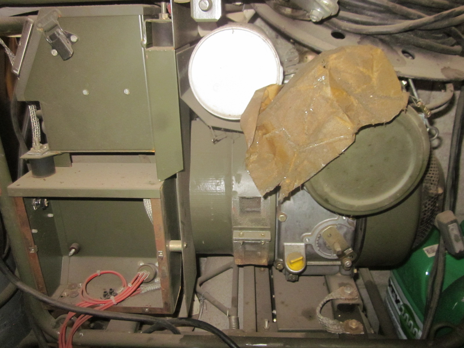

j ai acheté ce groupe il y a quelque années pour le moteur car il manque une pieces
et depuis j ai vendu mon pp2x moteur bernard
quelqu’un pourrai t il me dire ce qu il me manque pour le rendre fonctionnel
ou si quelqu’un a ca a me vendre
la photo
a+ laurent

non tu n as pas compris
c est sur la generatrice qu il manque la pieces une plaque avec des composants
je pense que c est pour redresser le courant war1
je reprend une photo ce soir il y a une prise avec plusieurs fils
et moi l electricité ce n est pas mon fort matraque1
a+ laurent

Il s'agit certainement de la platine AVR ( automatic voltage regulator, régulateur de tension de l'alternateur), enfin je pense; à voir avec la nouvelle photo.
A+, Joseph

voila les photos
dans la fiche il y a 6 cosses
a+ laurent

ton groupe distribue du 220v ou du 24v , je s'ai que l'armée avait des groupes comme ça, il se peut que cette emplacement soit pour un transfo pour du 24v pour la transmission

De ce que je vois au fond il y a 4 plots amortisseurs. A mon avis il devait y avoir un transfo. Après si tu arrives à le démarrer, tu devrais mesurer la tension entre les différentes bornes.

Je ne sais pas trop quoi dire………….je ne connais pas du tout les groupes de l'armée; néanmoins, le nombre de fils arrivant sur ce connecteur est très faible, donc je ne pense pas à la connexion pour l'AVR.……..

dans la pelote de fils, il doit y avoir d'excitation du stator , puis la sortie qui, je pense est en mono phasé. il est possible qu'il y ait 2 tensions pour l'époque:
110- 220v .
Comme l'usine BM montait souvent des alternateurs Leroy, il faudrait voir si l'on peut en savoir un peux plus sur le matos..
KLG

j ai regardé sur l arrière du groupe je vous ai pris une photo
surl ar pas de prise 220 sur le coté de la boite ou il manque quelque chose il y a un bouton de ré rarmement je pensé que sur cette plaque il y avait les prises 220
 voila la photo
merci et a + laurent

j'ai marqué 24v mais c'est du 12 v c'est bien un transfo qui va à cette endroit tu a une prise sortie 12v.
il faut voir dans un surplus de l'armée si tu trouve la pièce qu'il te manque

Question idiote peut-être, mais sur les bornes rouges et noires, qu'est-ce qu'il sort quand le groupe tourne? parce que ton groupe doit sortir du 220v vu les cadrans. Et il doit être pas loin des 1800W en puissance.
