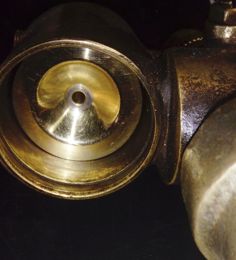

Bonsoir Guillaume et tout le monde
Il est pas mignon ce flotteur
(Trouvé)Flotteur carbu Claudel (Ø x h x Øtrou : 39x28x4) Flotteur_imagesia-com_1glr2_small
Et en prime il flotte (je sais c est le but) "tested & approuved" par moi-même  cheers
(Trouvé)Flotteur carbu Claudel (Ø x h x Øtrou : 39x28x4) Flottaison_imagesia-com_1glr1_small
Bientôt dans ta boite aux lettres Wink
Bonne soirée .@+++.Henry.

MessageSujet: Re: (Trouvé)Flotteur carbu Claudel (Ø x h x Øtrou : 39x28x4)   (Trouvé)Flotteur carbu Claudel (Ø x h x Øtrou : 39x28x4) EmptyJeu 07 Juin 2018, 14:25
Bonjour Michel et tout le monde
Quelques explications avec plaisir , la matière laiton:tube de 40 x 1 ,tube de 5 x 0,5, plaque de 0,8 .réalisation d une matrice de formage pour le fond concave puis emboutissage a la presse
(Trouvé)Flotteur carbu Claudel (Ø x h x Øtrou : 39x28x4) Embout1_imagesia-com_1glq9_small
(Trouvé)Flotteur carbu Claudel (Ø x h x Øtrou : 39x28x4) Embout2_imagesia-com_1glqc_small
Utilisation de la matrice pour l usinage du fond
(Trouvé)Flotteur carbu Claudel (Ø x h x Øtrou : 39x28x4) Usin1_imagesia-com_1glqn_small
(Trouvé)Flotteur carbu Claudel (Ø x h x Øtrou : 39x28x4) Usin2_imagesia-com_1glqo_small
Brasure a l argent au chalumeau bi-gaz du fond sur un réchaud électrique  (pour avoir une préchauffe afin d éviter les déformations) le cylindre a été usiné(avec un cimblot a l intérieur)  avec un petit épaulement intérieur pour positionner le fond ,le cimblot reste en place pour la brasure du premier fond
(Trouvé)Flotteur carbu Claudel (Ø x h x Øtrou : 39x28x4) Brasure_imagesia-com_1glqu_small
Usinage de la brasure du premier fond et perçage même opération pour le deuxieme ,brasure a l étain du tube central ,montage sur un moyen diamètre 4 pour usinage extérieur diamètre 39
(Trouvé)Flotteur carbu Claudel (Ø x h x Øtrou : 39x28x4) Diam39_imagesia-com_1glqz_small
Voila les amis vous savez tout (enfin presque mais je vous ai assez saoulé )
Bonne après-midi .@+++.Henry.

MessageSujet: Re: (Trouvé)Flotteur carbu Claudel (Ø x h x Øtrou : 39x28x4)   (Trouvé)Flotteur carbu Claudel (Ø x h x Øtrou : 39x28x4) EmptyMar 12 Juin 2018, 23:03
Bonjour à tous, bonjour Henry,
Hier soir j'ai reçu un très bel objet que ce flotteur !
Ce serait presque dommage de le tremper dans de l'essence...
Mais soyez rassurés, il a déjà trouvé sa place !

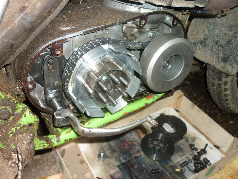

De mon coté je suis entrain de me fabriquer un outil pour immobiliser la noix d'embrayage pour ma Bultaco de 76
Difficile de faire sans tour ni fraiseuse quand on reprend de l'ancien;les machines traditionneles vont disparaitre peu à peu
Nos enfants et petits enfants auront de plus en plus de mal
(Trouvé)Flotteur carbu Claudel (Ø x h x Øtrou : 39x28x4) P1180410
(Trouvé)Flotteur carbu Claudel (Ø x h x Øtrou : 39x28x4) P1180411
A bientôt et encore bravo (Trouvé)Flotteur carbu Claudel (Ø x h x Øtrou : 39x28x4) 287628
