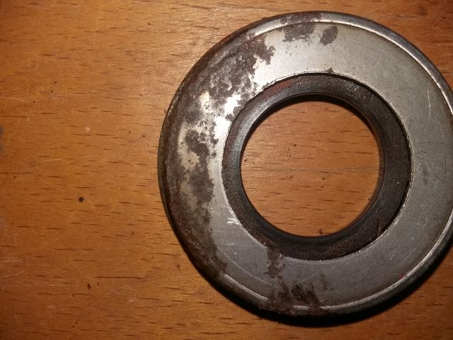

voilà tout a été nettoyé , dégraissé séché prêt à remonter . Je changerai toutes les bagues d'étanchéité mais une  me pose question . Celle qui est à la sortie de la boite coté embrayage . C'est un joint dans une "coquille" en fer et je sais pas trop ou trouver ce genre de chose à moins de mettre juste un nouveau joint sans armature fer . Merci pour les tuyaux des sites pour commander des pièces , j'en joins un qui m'a envoyé les pièces demandées en 2 jours après commande :

Bonjour à tous , Jean pour le moteur j'ai reçu tous les joints et les segments (74) doivent arriver demain , en principe j'ai tout pour remonter . Claude , les V.S.A. donnent des cotes un peu différentes des miennes pour le joint sortie pont . Le diametre du mien extérieur est de 45.5 , est ce parce qu'il est vieux et sec ou est ce que la cote de 47.6 est la méme que pour mon  812 à ton avis . Merci

Je ne saurai te dire... mais ça me paraît possible scratch  Attendons d'autres avis plus éclairés de possesseurs de Pony Idea study
