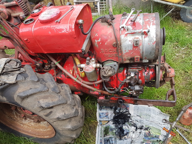

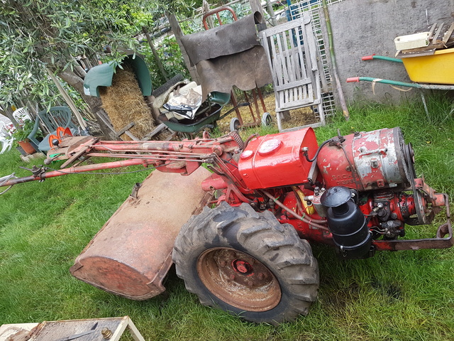

Alors voici la bête, un peu sale. Il aura une peinture cet été, pour le moment il va préparé les terres à tomates dès sa remise en route. J'espère que tous se passera bien!!!
Pour le moement j'ai repeint vite fait le réservoir et filtre à air à bain d'huile. Protéger les dutites d'huile et de gasoil avec du tuyau d'arrossage Laughing . Je sais c'est pas esthétique du tout mais je suis un peu préssé les tomates attendent!!!
J'ai regarder un peu la pompe à huile, je vois bien la canalisation acier d'arrivé, celle du retour, celle qui aspire le trop d'huile du camembert, mais les autres je comprend pas trop.
Je ferai une photo de la pompe à huile, c'est une BE-KA, après c'est écrit en allemand, j'essayerai de traduire.

SUPERBE !!!!!
Une machine rare , a bichonner !!!!
Pour la pompe à huile :
N° 3  = Vis de purge du filtre à huile
N° 4  =  Alimentation en huile de la pompe
N° 5  =  Retour au réservoir de l'huile récupérée
Pour les pompes a huile , il existe deux fabricants , Bosch et Josef Vogele AG , mais normalement les deux portent la référence SP / G XXXXXX , la tienne ressemble à une Bosch .....
Amicalement  A + Dédé

Voilà la pompe à huile
Et voici la pompe à gasoil

Bonjour tous le monde
Merci a tous pour votre aide.
Alors hier j'ai encore essayer de purger le circuit d'huile de graissage, encore beaucoup de bulles d'air qui sortent de la durite de retour et un peu d'huile. Je sais pas si ce peu d'huile signifie que la purge est entrain de se faire...
Je vais encore essayer cette semaine (dès que la pluie cessera) et on verra bien.
j'hésite a démonter la pompe à huile. Elle fonctionnait bien avant la révision, je pense pas quelle morte, ou peut être un peu fatigué, mais ca m'étonnerai vu que avant le motoculteur travaillait et il n'à jamais eu de soucis.
Je verrais bien... suite au prochain numéro Laughing

Encore merci pour vos conseils.
Alors j'ai redémarré le bungartz, du premier coup, mais le sachs s'est emballé, il tournait à fond et j'ai du dévisser la durite d'arrivé du gasoil pour qu'il cale. Même en baissant l'accélérateur le régime du moteur était à fond. Je pense que en purgeant l'huile de graissage, porte mèche dévissé, le cylindre à accumulé du gasoil. J'ai pas pensé à dévisser la durite au niveau de l'injecteur. war1
Il à craché du gasoil par l'échappement, courroie du ventilo qui à sauter (et qui à morfler, à changer)
Et donc un nouveau problème est apparu. Vu le circuit de gasoil à prit l'air, je purge le filtre et la durite jusqu'à la pompe.
Jusqu'à là nickel. J'enlève le porte mèche, dévisse la durite acier au niveau de l'injecteur, et tourne le moteur.
Et là le drame!!!! Rien qui arrive!!!! Même après plusieurs tours manivelle.
Je retire la durite acier haute pression, vérifie bien que le gasoil arrive à la pompe et je ''manivelle''. Toujours rien.
Je retire la pompe à gasoil pour vérifier si rien n'à souffert, apparemment non, tout est nickel. Je la remet en place, remanivelle mais rien n'y fait, la pompe n'envoi pas.
J'ai vraiment pas de chance avec les pompes!!!! Laughing
Je pense la faire tester dans la semaine par un dieseliste, on vera bien.
Si vous avez des idées ''du pourquoi du comment'' je suis preneur!!! La pompe est une BOSCH PFR.
Je ne comprend pas pourquoi la pompe ne veut pas s'amorcé alors que le gasoil arrive.
Il va finir par me rendre fou de motoculteur war1 war1 war1
