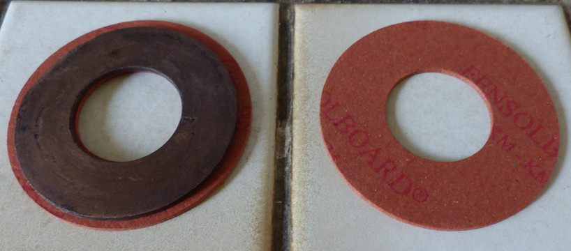

J'ai suivi les conseils que j'ai reçus en MP et je me suis orienté vers des rondelles de frottement en fibre :
Même diamètre intérieure, légèrement plus grande en extérieure mais ça ne gêne pas le montage.
3 € la rondelle chez un vendeur de motoculture.
