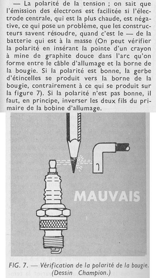

Si ton volant comporte 4 aimants, c’est un tétrapolaire et de ce fait il a 4 masses polaires.
Chez beaucoup de constructeur de volant, pour diminuer les coûts de fabrication, il ne propose qu’un seul modèle adapté au moteur concerné et c’est le cas chez BOSCH, car ce volant a équipé de nombreux moteurs industriels, deux roues, etc,,
C’est vrai que pour un monocylindre sans éclairage, un bipolaire est suffisant, mais si on veux y ajouter une bobine de recharge batterie ou d’éclairage et ne pas avoir de fluctuation perceptible, il est nécessaire d’augmenter la fréquence et donc le nombre de pôles.
Normalement les constructeurs de volants s’attachent a obtenir a la bougie , une polarité de l’étincelle positive, pour cela il faut respecter la position des aimants et le sens du bobinage.
Dans le cas des modules, la commande est électronique et ne se déclenche que sur une alternance déterminée (au max. du flux) par le constructeur du module et peux ne pas correspondre a votre volant pour diverses raisons de construction ou de modifications au cours de sa vie.
C’est pour cela que les modules a un seul fil de sortie ont une chance sur deux de ne pas fonctionner, I est préférable de choisir les modèles a deux fils et en cas de non fonctionnement d’inverser ces deux fils.
C’est plus facile et plus rapide que de refaire un bobinage ou d’inverser le sens des aimants
Bien sur il y aura un déclenchement de l’allumage a chaque passage de la bobine d’allumage devant  une masse polaires, (c’est une étincelle perdue) Cela est sans influence, sur la plupart des moteurs monocylindres
Le sens de l'étincelle n'est pas capital.
Sur les flat-twin Citroën (2 CV, Dyane, Méhari, Ami 6-8), les bougies étaient en série le bouclage se faisant par la masse. Par conséquent les étincelles des deux bougies étaient en sens contraire l'une de l'autre et à ma connaissance aucun cylindre n'était moins puissant que son jumeau.
Voir le profil de l'utilisateur http://colmard.com

Heidi
les aimants peuvent perdre de leur puissance, mais une ré-aimantation n'est pas toujours possible. Cela dépend de la composition de l'aimant: c'est pas la peine d'essayer de ré-aimanter un "Néodyme", par contre ceux a base d'aciers spéciaux, il n'y a pas de problème. le fait de démarrer ne régénéra pas les aimants.
Nicol
bien sur que le sens de l'étincelle n'est pas impératif au bon fonctionnement d'un moteur, mais les ingénieurs ont trouvés que cette étincelle est meilleur lorsqu'elle est négative.
Bon on va s'égarer un peu, car jusqu'ici on parlait d'allumage par volant et la tu m'obliges a parler d'un autre problème:
Dans le cas (2cv, Dyane, etc..) on et en présence d'un allumage batterie bobine et le sens est toujours le même (- a la masse) et dans ce cas tu oublis les voitures anglaises, c'est bien connu des amateurs d'anglaises que lorsqu'il y a passage du véhicule avec le négatif de la batterie a la masse, il est recommandé d'inverser le branchement du primaire de la bobine d'allumage
allumage - Pour ou contre module d'allumage electronique ? Polari10
