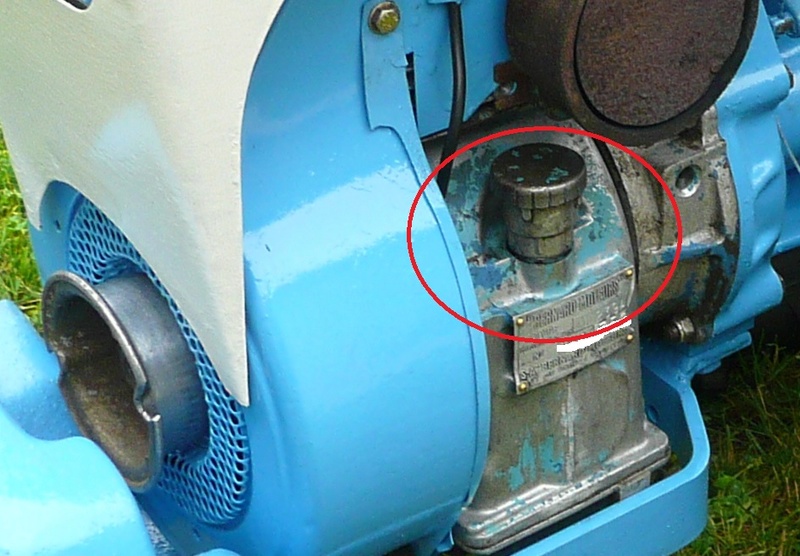

bonjour,
en voulant resserrer le reniflard d'huile PAF dans les doigts Evil or Very Mad
quelqu'un pourrait t-il me dire ou je peux en trouver un,ou comment me dépanner
d'avance merci

bonsoir  a tous
Bonsoir Knet30   et  Nicolas49
    c est  vrai  Nicolas  t es  Bouyerphile   mais dans le  " jargon    bleu  "   un  PPX  S6   est un   motoc  doté  d un benrard  w239 ...
  http://mototracteurs.com/Staub-gamme.htm
sous  reverse le renilfard  est du modèle  comme ci apres  je pense commun a tous les bernard !   sauf   quelques bernard   comme le  w617 ...    dont le renilfard  est  dans  l  écrou  volant  moteur !
Huile - ( Recherche ) reniflard d'huile pour staub ppx s6 P1280821
Huile - ( Recherche ) reniflard d'huile pour staub ppx s6 P1180211
le   ou  ...les  ""  pro  ""   Nanard  rectifieront  !

re ,
merci jackot.
si c'est du bernard , j'ai !
