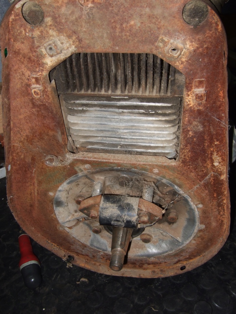

J'ai fait, dans un premier temps, un premier nettoyage du bloc moteur. La récolte a été bonne, une bonne pelle de crasse !
Voici mon bloc, quelque peu allégé
Maintenant, il va passer par la case sablage, et il devrait ressortir bien propre...

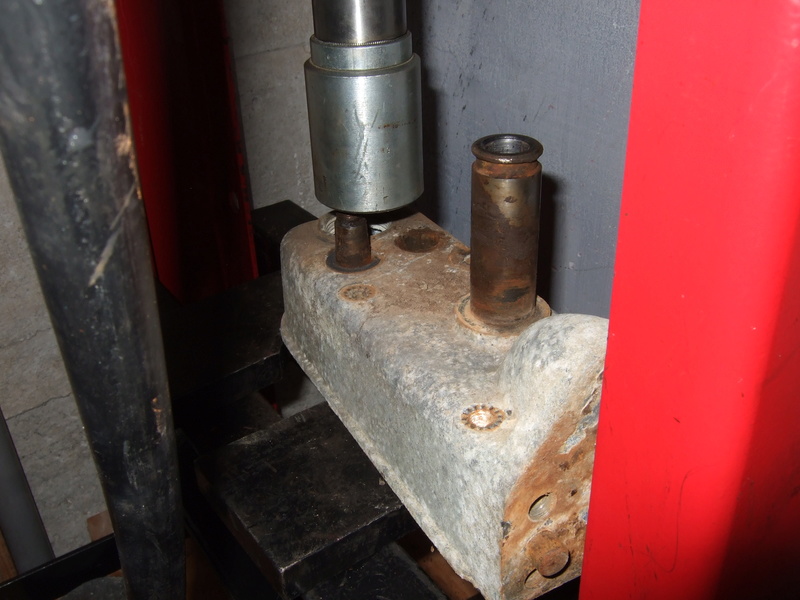

Ensuite, il m'a fallu désassembler l'embrayage.
Pas cinquante solution, utilisons la presse !
Aussi, les garnitures sont tellement dures qu'elles cassent comme du verre.
Je vais donc les regarnir, au moins, je serais certain.....
Tant que je suis avec la presse, je dégrippe les doigts de commande du couvercle de pont.
Maintenant il va falloir un peu sabler....

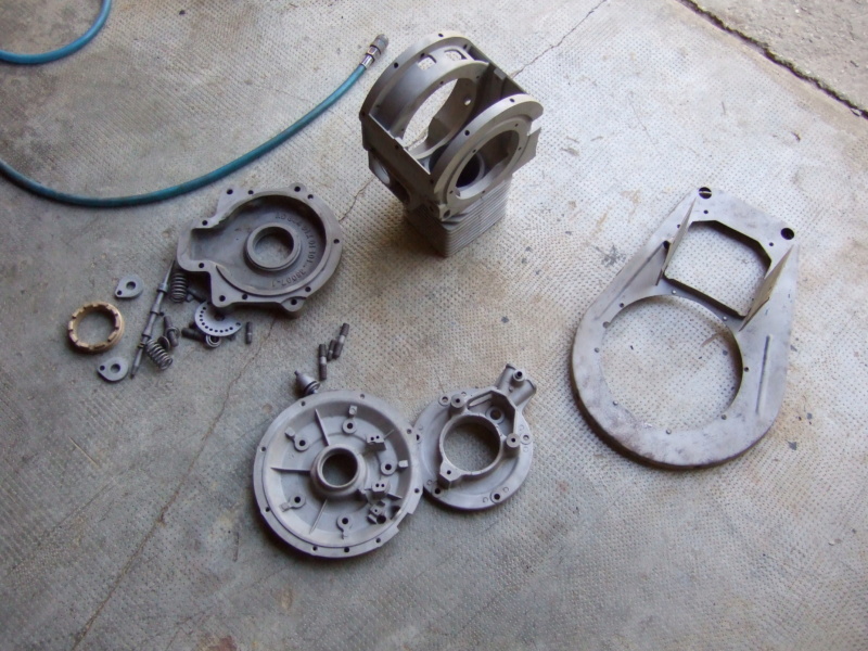

J'ai dans un premier temps fait quelques heures de sablage......
Voici une partie du résultat :
Il n'y a plus qu'à nettoyer les pièces, repasser un coup de taraud dans les taraudages pour éliminer la crasse, peindre quelques pièces........
Il y a encore un peu de quoi faire....

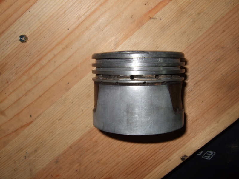

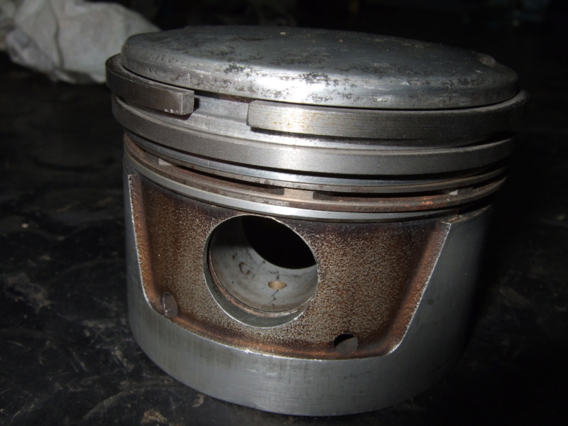

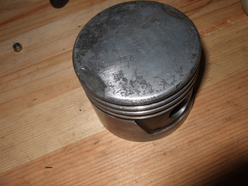

J'ai aussi nettoyé mon piston !
J'ai commandé trois segments aux bonnes côtes, puis après, je fais le jeu a la coupe...
Ensuite, on place les segments avec délicatesse dans les gorges du piston, puis on remonte la bielle.
Finalement, je pense bien m'en sortir, sachant qu'au départ, le moulin était grippé !

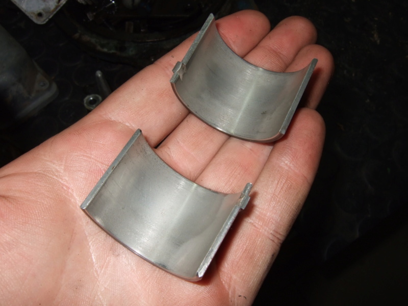

Autre chose, j'ai pu régler mon histoire de coussinet !
J'ai récupéré un Bernard W110 BIS (merci gilles !), et ses entrailles étaient de toute jeunesse !
Je n'aime pas trop "cannibaliser" une machine, mais bon, cet autre moteur m'a bien sauvé la mise !
Une bobine qui est comme neuve (la mienne faisait bien la tête), une paire de coussinets semblable à des neufs, et le vilebrequin qui semble en très bon état (et qui est identique à celui du moteur bloqué, hormis le diamètre du maneton)
Le moteur en question :
Et sa paire de coussinets :

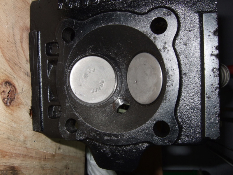

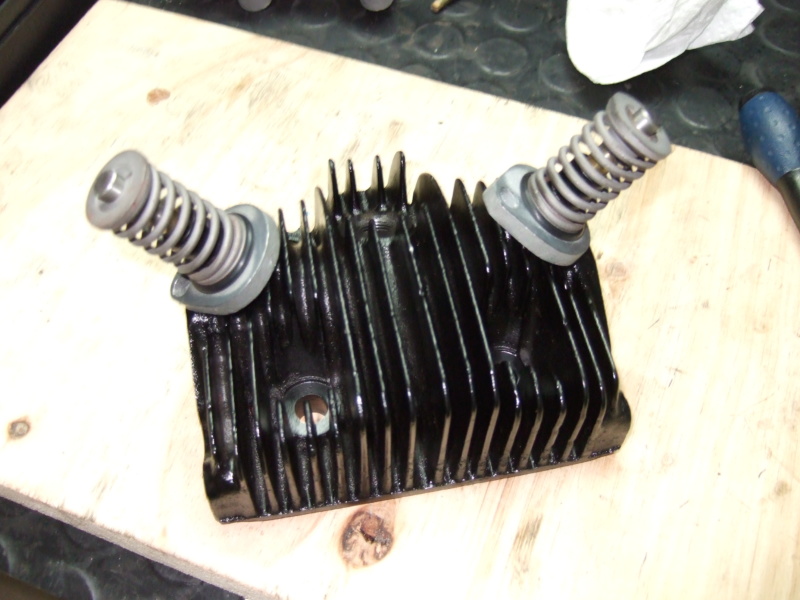

Voici la culasse fonte, sortant du sablage :

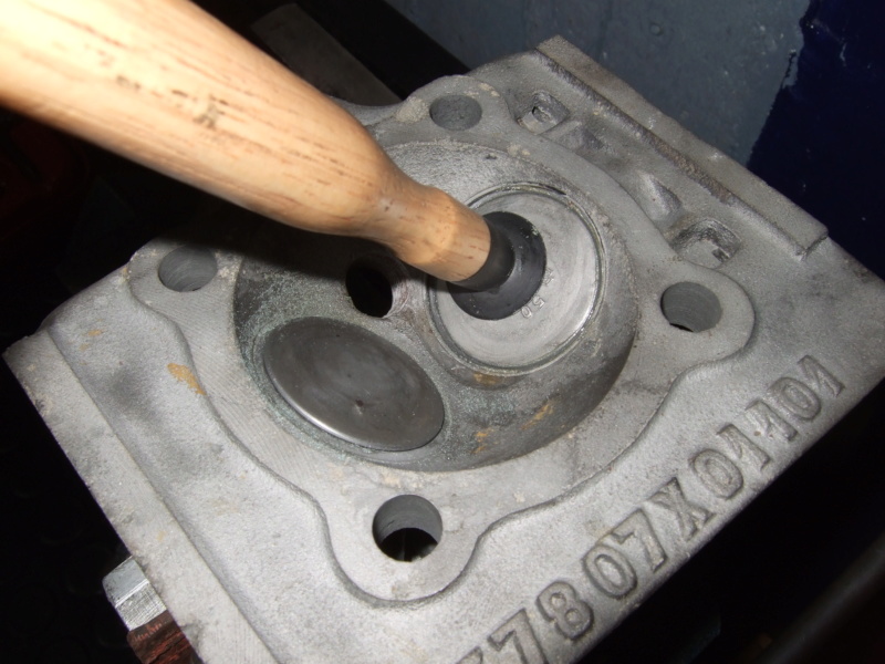

Dernière petit problème qu'il fallait régler, la culasse et ses soupapes !
Certes, les soupapes ne doivent pas avoir beaucoup d'heures au compteur, on dirait qu'elles sortent de la boite d'emballage, en revanche, le siège de soupape d'échappement a drôlement souffert de l'humidité !!!
Un rodage ne fera pas grand chose.....du coup je vais voir mon rectifieur
Pour un peu moins de 15 €, et grâce à lui, j'ai une culasse en assez bon état.
Voici le siège rectifié :
Je peaufine les portées par un petit rodage

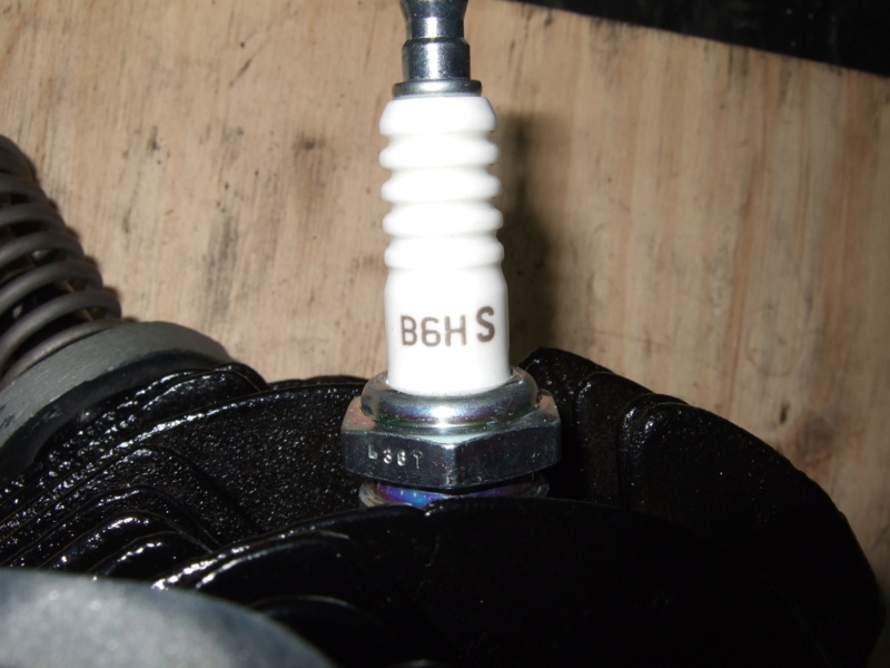

J'ai fait un petit atelier 'découpe'  avec la fabrication des divers joints pour le moteur :
Ensuite, un petit coup de peinture haute température sur la culasse :
Et puis, remontage des soupapes sur la culasse :
Enfin, plus qu'a mettre une bougie neuve :

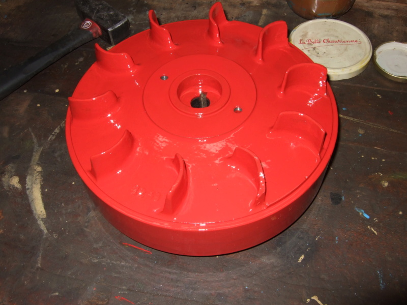

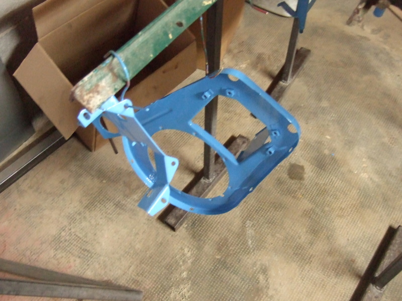

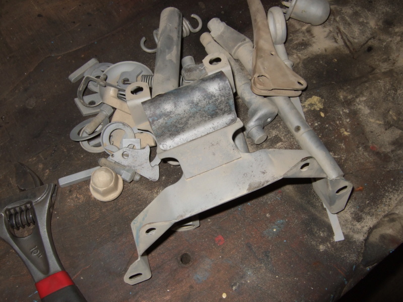

J'ai aussi fait un petit atelier 'peinture' pour les pièces du moteur.
D'abord, ma plaque signalétique était toute "délavée".
J'ai masqué le contour et les deux rectangles où il y a une frappe à froid, puis un coup de peinture.
Une fois bien sec, j'ai grattouillé les différents lettrages avec la lame d'un cutter.
Certes, ce n'est pas comme une neuve, mais je trouve que cela redonne un peu de cachet.....
Après, peinture du volant moteur
Et des différentes pièces d'habillage
Ciao
