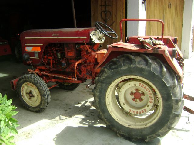

photo de mon tracteur chez l'ancien propriétaire avant transport
TRACTEUR - restauration d'un tracteur ENERGIC 519 B Dsc02312
TRACTEUR - restauration d'un tracteur ENERGIC 519 B Dsc02411

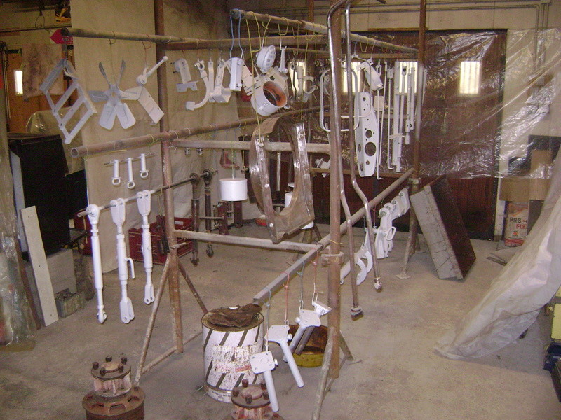

première peinture d'accrochage sur les pièces du tracteur
TRACTEUR - restauration d'un tracteur ENERGIC 519 B Dsc05315
TRACTEUR - restauration d'un tracteur ENERGIC 519 B Dsc05316

d'autres photos de peinture d'accrochage sur pièces et bloc du tracteur
TRACTEUR - restauration d'un tracteur ENERGIC 519 B Dsc05350
TRACTEUR - restauration d'un tracteur ENERGIC 519 B Dsc05354
TRACTEUR - restauration d'un tracteur ENERGIC 519 B Dsc05351
TRACTEUR - restauration d'un tracteur ENERGIC 519 B Dsc05349
TRACTEUR - restauration d'un tracteur ENERGIC 519 B Dsc05353
 mise en peinture du bloc et des pièces
TRACTEUR - restauration d'un tracteur ENERGIC 519 B Dsc05360
TRACTEUR - restauration d'un tracteur ENERGIC 519 B Dsc05356
TRACTEUR - restauration d'un tracteur ENERGIC 519 B Dsc05355
TRACTEUR - restauration d'un tracteur ENERGIC 519 B Dsc05357
TRACTEUR - restauration d'un tracteur ENERGIC 519 B Dsc05359
TRACTEUR - restauration d'un tracteur ENERGIC 519 B Dsc05358
TRACTEUR - restauration d'un tracteur ENERGIC 519 B Dsc05361
d'autres photos de mise en peinture de pièces
TRACTEUR - restauration d'un tracteur ENERGIC 519 B Dsc05366
TRACTEUR - restauration d'un tracteur ENERGIC 519 B Dsc05362
TRACTEUR - restauration d'un tracteur ENERGIC 519 B Dsc05364
TRACTEUR - restauration d'un tracteur ENERGIC 519 B Dsc05363
TRACTEUR - restauration d'un tracteur ENERGIC 519 B Dsc05365
TRACTEUR - restauration d'un tracteur ENERGIC 519 B Dsc05367
TRACTEUR - restauration d'un tracteur ENERGIC 519 B Dsc05368

d'autres photos de pièces du tracteur en peinture
TRACTEUR - restauration d'un tracteur ENERGIC 519 B Dsc05373
TRACTEUR - restauration d'un tracteur ENERGIC 519 B Dsc05369
TRACTEUR - restauration d'un tracteur ENERGIC 519 B Dsc05370
TRACTEUR - restauration d'un tracteur ENERGIC 519 B Dsc05371
TRACTEUR - restauration d'un tracteur ENERGIC 519 B Dsc05372
TRACTEUR - restauration d'un tracteur ENERGIC 519 B Dsc05419
TRACTEUR - restauration d'un tracteur ENERGIC 519 B Dsc05420

après la préparation des éléments
première mise en peinture d'accrochage
TRACTEUR - restauration d'un tracteur ENERGIC 519 B Dsc05429
TRACTEUR - restauration d'un tracteur ENERGIC 519 B Dsc05427
TRACTEUR - restauration d'un tracteur ENERGIC 519 B Dsc05428
TRACTEUR - restauration d'un tracteur ENERGIC 519 B Dsc05430
TRACTEUR - restauration d'un tracteur ENERGIC 519 B Dsc05426
TRACTEUR - restauration d'un tracteur ENERGIC 519 B Dsc05431
TRACTEUR - restauration d'un tracteur ENERGIC 519 B Dsc05433
TRACTEUR - restauration d'un tracteur ENERGIC 519 B Dsc05432
ensuite mise en peinture des éléments
TRACTEUR - restauration d'un tracteur ENERGIC 519 B Dsc05435
TRACTEUR - restauration d'un tracteur ENERGIC 519 B Dsc05436
TRACTEUR - restauration d'un tracteur ENERGIC 519 B Dsc05434
TRACTEUR - restauration d'un tracteur ENERGIC 519 B Dsc05438
TRACTEUR - restauration d'un tracteur ENERGIC 519 B Dsc05437

pour ce qui est de la couleur crème j'ai pris un nuancier pour avoir la couleur le plus proche
et de mes souvenirs de ce tracteur que mon père avait et que j'ai conduit quand j'étais jeune
a la ferme et je l'ai fais faire chez le marchand de peinture
pour le rouge j'ai pris le ral 3003 qui est assez proche de l'origine si mes souvenirs sont bon

une série de photos de l'avancement de la restauration de mon tracteur
TRACTEUR - restauration d'un tracteur ENERGIC 519 B Dsc05449
TRACTEUR - restauration d'un tracteur ENERGIC 519 B Dsc05450
peinture de la languette sur la pompe d'amorçage de carburant
TRACTEUR - restauration d'un tracteur ENERGIC 519 B Dsc05451
peinture de l'isolant des bougies de chauffe
de la jauge d'huile et du robinet de vidange du bloc moteur
TRACTEUR - restauration d'un tracteur ENERGIC 519 B Dsc05452
peinture de l'ensemble des chiffres et lettres sur le tracteur
TRACTEUR - restauration d'un tracteur ENERGIC 519 B Dsc05454
TRACTEUR - restauration d'un tracteur ENERGIC 519 B Dsc05455
TRACTEUR - restauration d'un tracteur ENERGIC 519 B Dsc05453

une autre série de photo de ma restauration
TRACTEUR - restauration d'un tracteur ENERGIC 519 B Dsc05458
TRACTEUR - restauration d'un tracteur ENERGIC 519 B Dsc05456
TRACTEUR - restauration d'un tracteur ENERGIC 519 B Dsc05457
TRACTEUR - restauration d'un tracteur ENERGIC 519 B Dsc05459TRACTEUR - restauration d'un tracteur ENERGIC 519 B Dsc05460
TRACTEUR - restauration d'un tracteur ENERGIC 519 B Dsc05462
peinture de la planche de bord
et de l'hélice
TRACTEUR - restauration d'un tracteur ENERGIC 519 B Dsc05512
TRACTEUR - restauration d'un tracteur ENERGIC 519 B Dsc05513

pour répondre a vos questions
mécaniquement je n'ai pas fais grand chose
la réparation de la boite de vitesse comme expliqué au début du forum
quand j'ai ramené le tracteur en 2012 j'ai fais quelques travaux avant de m'en servir
changé les garnitures de freins
avec les fuites d'huile qu'il y avait les garnitures était saturées de gras , irrécupérable
j'ai repris toute l'alimentation électrique
changé les filtres huile et carburant vidange moteur boite de vitesse et pont
les roulements de pivot du train avant
les courroies de pompe a eau et hydraulique
une batterie neuve
un tour de clef et s'est partie
j'avais toujours cette fuite d'huile au niveau de la cloche d'embrayage
cet hiver le temps est très pluvieux j'ai entrepris la restauration puisque de toute façon
il fallait que je répare cette fuite au niveau de la boite de vitesse
elle faisais du bruit quand j'utilisais le tracteur
j'ai hésité longtemps avant de me lancer dans cette restauration
la restauration demande  beaucoup de temps si on veut le faire correctement
je suis dessus quasiment tout les jours plus ou moins longtemps suivant les travaux a préparer
mon fils m'aide beaucoup c'est lui qui peint le tracteur
je pense qu'il sera fini pour la fin avril j'aimerai le présenter a la brocante de matériels anciens
a DROM dans l'AIN le 29 AVRIL prochain
bonne soirée a tous
