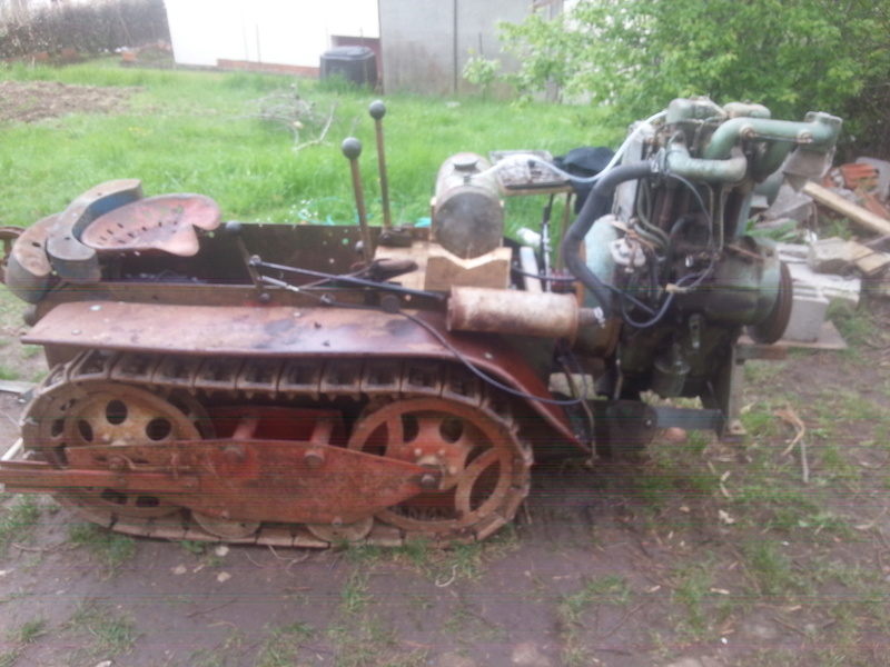

Bonjour tout le monde .
Moi nouveau dans le monde des chenillards viens de acheter mon premier .
Mais je sais pas lequel ?? La plaque et pas trop lisible sniff.
Pourrait vous me aider? ?
Ps il ya pas de moteur mais je vais monter un Bernard w71
Masculin Nombre de messages : 10257
MessageSujet: Re: Ransomes mais lequel?    Mar 20 Mar 2018, 18:55
bonjour, vu les ailes, j'aurais dit MG6D ou MG40 tout court, c'est a dire sans capot ni demarreur. là on voit un tableau de bord rajouté, donc certainement remotorisé avec un moteur sachs provenant d'un autre engin genre holder.
j'ai peur que le W71 aie l'axe du vilo trop haut ? a mesurer !
