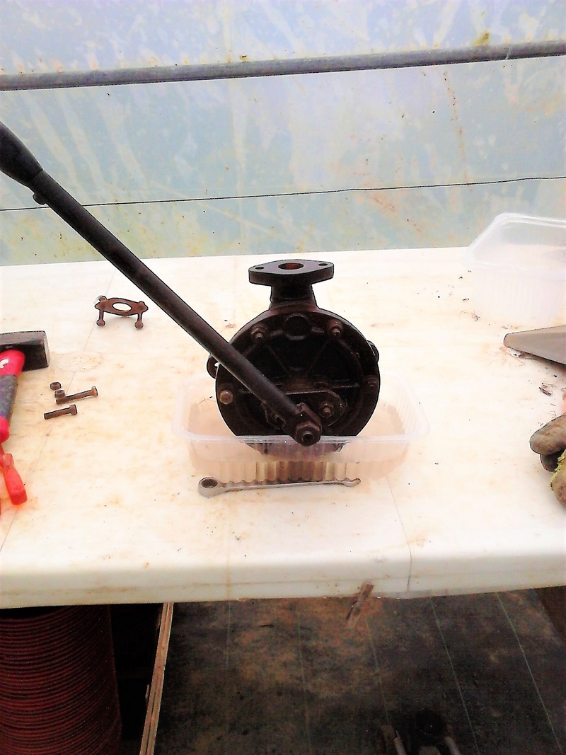

Il y a quelques  années j’ai  récupéré une petite pompe que l'on mettait sur un puits ,bien sur elle était bloquée et du coup elle était remisée dans un coin et je ne l'avais pas retouchée depuis ,donc en ce beau dimanche je me suis mis après .
Tout d'abord une photo …
POMPE A BRAS Dsc_0010
Voilà l'engin ,sauf que je ne connais ni la marque ,ni d’où elle vient ,ni l'année de fabrication;seule chose que je sais ,c’est quelle a plus de 50 ans car je l'ai toujours vu (dans la ferme de ma grand-mère et que mon père l'avait récupéré quand celle-ci a été vendue)
Elle ressemble à la japy de lolo63 sauf qu'une fois démontée ,hé bien c'est plus pareil et puis, il n'y a rien de marqué à part des chiffres
POMPE A BRAS Dsc_0015
Donc la poignée  étant bloquée , pour commencer, dimanche matin  dégrippant sur tous les écrous que j'ai vu puis de coté jusqu'à l'après midi .
Démontage de la partie supérieur sans trop de problème en ce qui concerne les écrous ,par contre nettoyage du tuyau avec de l'eau sous pression car le tube était plein de terre du à certain insectes qui y font leurs nid avec;une chose de faite.
Démontage de la partie inférieur, pareil pas de soucis avec les écrous , par contre le tube était bien vide.
Après dépose de la poignée ,et de la pièce servant à bien la maintenir (je pense),dépose des 6 boulons servant à la fermeture de la pompe,celle -ci est prête pour l'opération à cœur ouvert .
POMPE A BRAS Dsc_0011
L'ouverture se fait grâce à un petit tournevis et un marteau (mais par petit coup je vous rassure)et le couvercle se lève un peu et de petits coup sur la partie ou est vissée la poignée me permette de lever la partie de   2 ou 3 cm et je parviens (difficilement)à l'enlever complètement.
Pas de casse ,ouf ,mais tout est bien grippé donc re-dégrippant et au bout de 5 mn tout se remet en place et s'enlève sans  soucis y compris la petite bague que l'on devine sur l'axe de la poignée .
POMPE A BRAS Dsc_0012
POMPE A BRAS Dsc_0013
Par contre comme vous pouvez le voir pas mal de rouille dans le corps de pompe,donc après enlèvement des parties mouvante du corps( l'une est simplement posée sur un pion ,celle du bas;par contre celle du dessus est vissée au corps de pompe), un grand coup de soufflette et un coup de chiffon et c'est à peu prêt propre.
POMPE A BRAS Dsc_0014
Je commence à remonter pour voir si tous les mouvement se font bien à chaque fois que je remets un morceau sinon dégrippant et au bout d'un quart d'heurs le corps est remonter avec la partie inférieur;voilà les mouvements se font sans trop forcer .
Moment de vérité ,je met de l'eau par le dessus et ...cela ne marche pas ...deux fois.. trois fois war1
Je démonte la partie basse et met le bas de la pompe dans un récipient et là miracle cela marche ,l'eau remonte POMPE A BRAS 287628 .Conclusion ,la pompe marche avec une crépine anti-retour ,du moins c'est ce que je pense.
POMPE A BRAS Dsc_0016
Si certain d'entre vous on des informations sur cette pompe ou d'autre du même genre,des photos,des remarques ou des suggestions ainsi que les systèmes de fixation et d'utilisations,ou ,pour faire simple une expérience de ce genre de pompe, je suis preneur (ainsi que d'autres je penses ).
Sur ce ,bonne soirée à toutes et à tous

Ce genre de pompe doit fonctionner sans crépine car il y a deux jeux de clapets en série.
Si elle se désamorce, c'est qu'il doit y avoir une fuite interne

BALMEUCH71, la fuite interne peut être comme tu l'indique au niveau de l'étanchéité sur l'axe. Et effet, lors du pompage il y a transfert du côté droit au côté gauche et vice-versa, au lieu d'aspirer.
En ce qui concerne les différents modèle de pompe, lorsqu'on consulte des catalogues anciens, il y a toujours des modèles pour huile, carburant et pour l'eau.
Les modèles pour l'eau ont des clapets en bronze qu'on ne retrouve pas sur tout les modèles de certains fabricants
