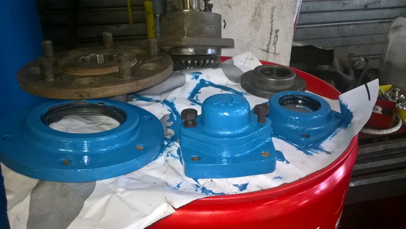

voici quelque photo des piece peinte sa me semble trop claire remis en route laffly m5  Wp_20116

MessageSujet: remis en route laffly m5   remis en route laffly m5  EmptyVen 20 Avr 2018, 20:47
pour ta peinture il faut mettre du gris en plus
et un bleu un peut plus foncer e
et la sa devrais le faire
bon courage

MessageSujet: Re: remis en route laffly m5    remis en route laffly m5  EmptyVen 20 Avr 2018, 20:56
salut llewlyn29 merci du conseil mais sa va resté comme sa pour le moment Wink

bonjour Philippe merci
je continue cette après le démontage en photo bien sur
je t'envoi une photo la soupape d’échappement de mon laffly rouillé
