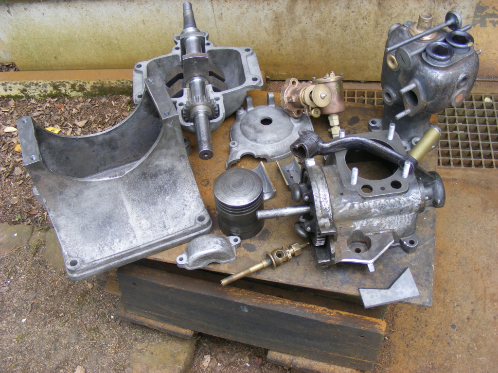

Pour ceux que ça intéresse, voici en photos la restauration complète de ce moteur
Moteur Félix  Fzolix14
On commence par démonter et vérifier les jeux en général :
Moteur Félix  Dzomon13
Moteur Félix  Dzomon14
ensuite , vient le sablage et le nettoyage :
Moteur Félix  Sablag14
Moteur Félix  Sablag15
réparation support moteur , car ce bloc provient d'un moteur plus petit , donc l'entraxe des trous est différent , alors , rebouchage , perçage et taraudage .
Moteur Félix  Modif_12
il manquait un morceau du levier de régulateur :
Moteur Félix  Levier12
Moteur Félix  Levier13
fabrication d'une bâche à eau , comme chaque fois , dans une bouteille de gaz, coupée en deux sur sa longueur, et  découpe du fond pour faire le couvercle anti-éclaboussures  :
Moteur Félix  Fab_ba11
finition de la bâche à eau:
Moteur Félix  Finiti11
Naturellement , l'échappement est manquant :
Moteur Félix  Fab_no11
Moteur Félix  Pot_as11
goujons cylindre
Moteur Félix  Goujon11
Le support de la magnéto est cassé , il manque même un bout :
Moteur Félix  Refab_13
apprêt ,puis peinture , avant remontage :
Moteur Félix  Avant_11
Moteur Félix  Dzobut10
repose bâche à eau :
Moteur Félix  Pose_r11
Moteur Félix  Przot_12
vue coté huileur:
Moteur Félix  Vue_fi12
vue coté régulateur:
Moteur Félix  Vue_fi13
Bien sûr suivront les essais.
La magnéto était inexistante , j'ai dû en adapter une autre , l'échappement étant aussi manquant , j'ai fabriqué celui-ci , sans avoir de modèle ;
La couleur , je l'ai copiée sur deux épaves que j'avais .
Le châssis , comme d'habitude fabriqué en fonction du moteur.
Je le présenterais les 21 et 22 juillet 2018 , à Forges les eaux , à la fête de l'Andelle , dans le cadre superbe du casino et des plans d'eau.
Bonne lecture , A+
