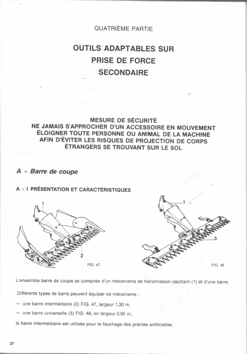

Je m'adresse aux connaisseurs. Avant achat, j'aurai voulu avoir les caractéristiques sur cette barre de coupe et savoir s'il ne manque pas de piéces.
Barre de coupe 0d10ac10
Je pense que je peux la monter sur un 8500?
merci bien

bonjour a tous bonjour Pierrot
il manque pas mal de choses, tape "barre de coupe ppx " dans un moteur de recherche et tu verrras, il manque le cache,les déflecteurs latéraux .
bonne recherche
aplus
Serge

il n'y a pas de planches à andins sur la barre de coupe universelle.

Bonjour Agenais, bonjour Olivier77.
Merci pour vos réponses.
D'accord il n'y a pas de planche à andains.
Apparemment il manque un sabot à droite derrière la lame? en trouve t'on facilement, ou peut on en refaire un?
J.P

re
bonjour Olivier
tu parles de barre de coupe universelle, et l'autre ce serait???
car sur celles que j'ai, il y les planches a andains
Pierrot,
pour le sabot, tu prends un bout de ferraille un peu arrondit, percé, boulonné et ca te fait un sabot. ca te dépannera en attendant d'en trouver un.
aplus

Je viens de trouver ça.
Barre de coupe Barre_10

Apparemment il manque un sabot ou doigt (je ne sais pas comment ça s'appelle) et les deux caches en tôle de protection
Peut être en trouverai-je sur TMA!

Confirmation, cette barre se monte sur PPX, PP2X, 7000, 8000, 9000.
Elle me semble assez moderne par rapport à la mienne.
Ce qu'il te manque c'est un patin de barre de coupe, qui sert à régler la hauteur de coupe. Je n'en vois pas en pièce mais c'est facile à fabriquer.
A vérifier à l'achat : le jeu de l'axe de la prise de force et l'état du joint spi visible de l'extérieur.
Si l'axe a du jeu, les paliers de roulement sont abîmés.
Si le joint spi est abîmé (suite à un défaut des paliers par exemple), de l'huile peut s'écouler du carter.
Vérifier aussi les fissures sur les couteaux.
Se munir d'une bonne lampe de poche et d'un tournevis pour vérifier, ça peut faire baisser le prix Wink
