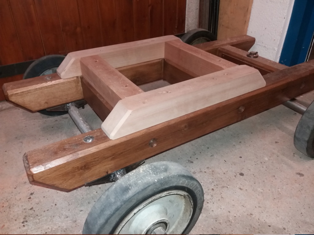

bonjour a tous bon après quelque temps d’arrêt ont ces remis au boulot place au photos
vendeuvre type 6 20180915
vendeuvre type 6 20180916
vendeuvre type 6 20181015
vendeuvre type 6 20181016
vendeuvre type 6 20181017
et donc ceci a été fait mardi soir et n'est pas encore fini
et du coup suite a mon opération ce ne seras pas avant quelque mois car repos obligatoire et pas de charge
jack et nico
jack28
jack28
Masculin Nombre de messages : 841
vendeuvre type 6 Empty
MessageSujet: vendeuvre type 6   vendeuvre type 6 EmptyDim 28 Oct 2018, 13:16
bon le chariot et fini ainsi que les essieux reste plus qu'a remonter tout cela
vendeuvre type 6 20181018
vendeuvre type 6 20181019
vendeuvre type 6 20181020
et voila quand pensez vous
