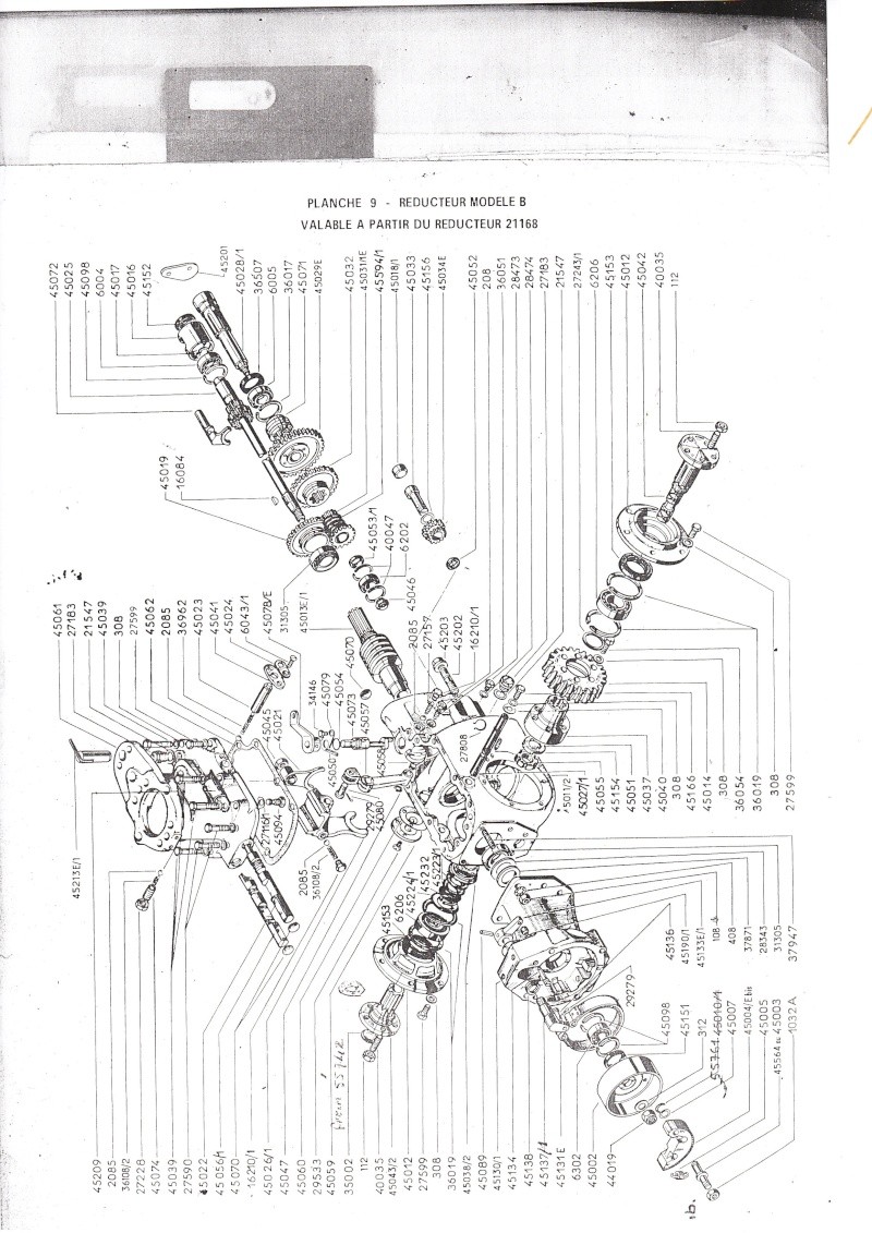

polo des îles
Masculin Nombre de messages : 1313
MessageSujet: Re: Remise en état d'un Staub PPX S6   Sam 28 Avr 2018, 20:38
On le voit sur une photo de Laplume (c'est un jonc dans ce cas) :
On le voit aussi sur l'éclaté, pièce n° 27808 et là c'est un circlip.
Sur le mien j'ai mis un circlip mais lorsque je l'ai démonté, l'ancien proprio avait mis une bague en bronze pour bloquer la palette de décrabotage de ce côté.

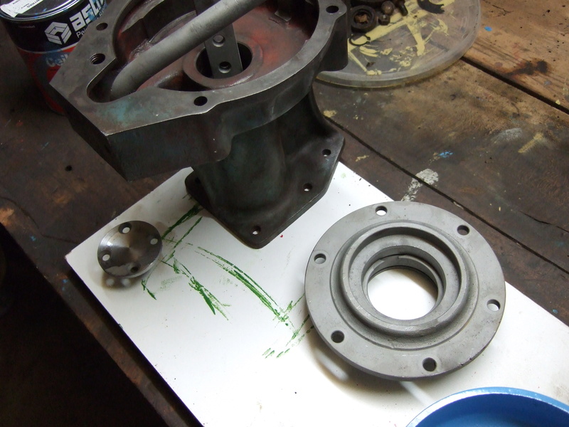

MessageSujet: Re: Remise en état d'un Staub PPX S6   Ven 11 Mai 2018, 21:04
Re à tous !
Merci Dede pour ton retour, et pour ta remarque !
En effet, je suis resté un peu bête devant ce reglage, qui m'a paru "facile à tourner".......
J'imagine que c'est de cette plaque dont tu parles
Il me semble l'avoir vu dans ma "boute à fourbi".......

MessageSujet: Re: Remise en état d'un Staub PPX S6   Mer 30 Mai 2018, 21:42
Bonsoir à tous !
Il est vrai, j'ai un peu oublié le post du PPX.......
Aller, voici la suite !
Remontage du couvercle de pont
Une petite vue d'ensemble
Ciao
