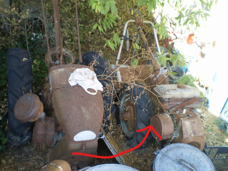

Cette fois ci, ce sera la remise en état de ça :
Remise en état d'un Staub PPX S6 Img_0010
Et oui, il s'agit d'un petit PPX S6, qui croupissait un peu dehors, attendant une âme charitable pour le remettre en état !
Son heure a sonné ! flower
Le moteur est un petit Bernard W239 A, et derrière, vous pouvez apercevoir un petit rotovator de 480mm de largeur, lui aussi ayant un peu souffert......... Cependant, les couteaux sont en bon état !
Donc le voici ramené à l'atelier.

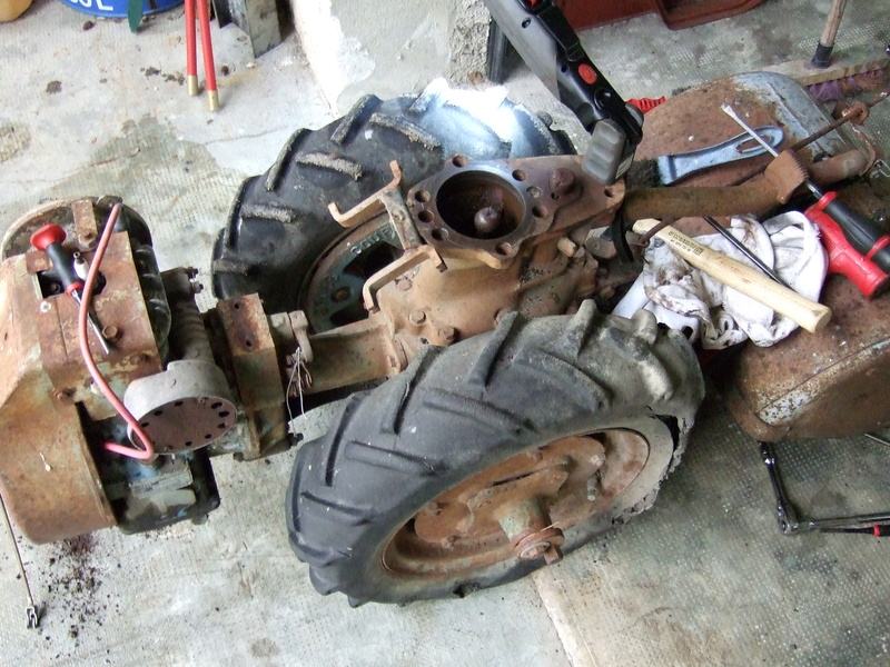

Justement, en parlant du démontage, voici son début.......
Ce n'est pas cette étape où j'ai pris le plus de photo, mais je pense que l'essentiel est là, il y a de la crasse ! Twisted Evil Twisted Evil
D'abord, j'ai tombé de brancard et le réservoir, rien que là il y a du dégat.
En revanche, chose étonnante, la plupart de vis ou écrous se démontent sans difficulté !
Remise en état d'un Staub PPX S6 Dscf5830
Le bouchon du réservoir est tombé dans le réservoir, et l'intérieur est entièrement rouillé. Peut-être que je vais essayer le "kit restom".....
Du coup, le moteur est d'avantage visible, la crasse aussi d'ailleurs:mort de rire:

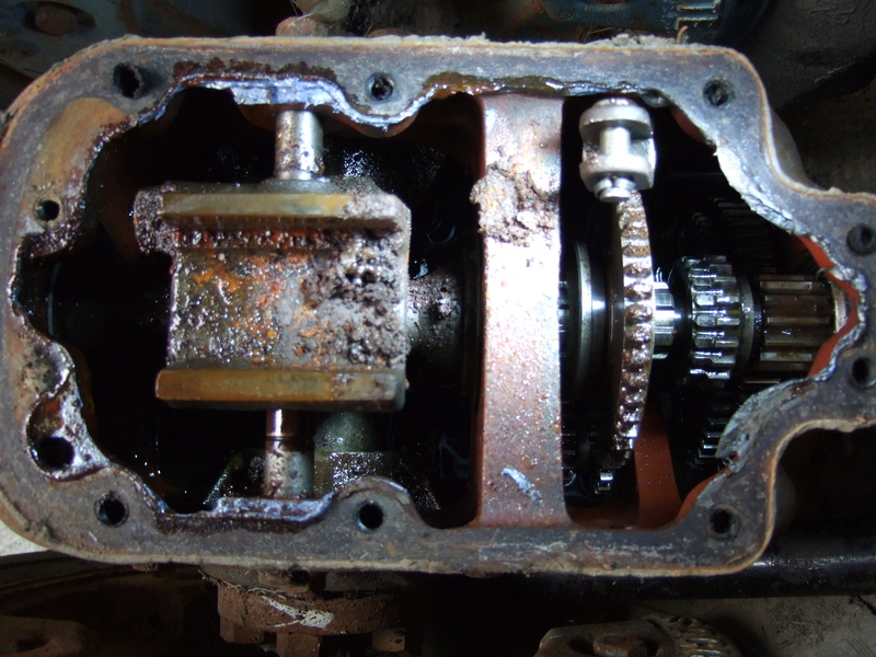

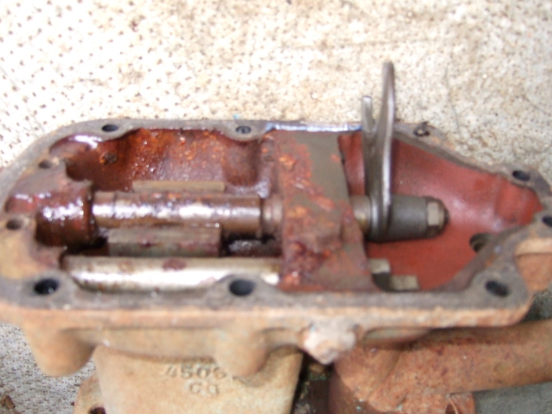

Une petite vue (pas de qualité certes), de l'intérieur de la boite.........
Remise en état d'un Staub PPX S6 Dscf5834
Je crains le pire pour l'état des pignons !
Le verdict tombe, il y a de la rouille, et du travail !

Est ce que l'on peut déplacer le PPX sans moteur ?
Autrement dit, y a t il une position des vitesses qui libère les deux roues ?
Je demande ceci, car lors du déplacement vers l'atelier, il me semblait au point mort mais une roue était bloquée........
Merci d'avance !

oui tu peux déplacer le ppx sans le moteur et si mes souvenirs sont bon il faut mettre le levier au milieu

alors pour ta roue, c recurrent a ces machines ce n est pas grave c dut au fait que le glissement entre la roue tangente et la vis sans fin n est pas lubrifié .quand ta boite a tourné sa arrive a passer mais c pas toujours le cas.
rien de grave .

Canesson, le levier était bien au milieu, apres comme la sélection dès vitesse est un peu particulière faut voir si tout était bien dans le pont rempli de boue.....
Michel, ton explication me semble juste, car entre boue et rouille j'ai aperçu la couronne bronze qui était un peu "oxydée"
J'espère qu'une fois tout remonté et bien nettoyé, le problème sera résolu.
C'est pas pour dire, mais quelle plaie de déplacer l'engin avec une roue de bloquée, et l'autre de crevée ! matraque1 matraque1 matraque1

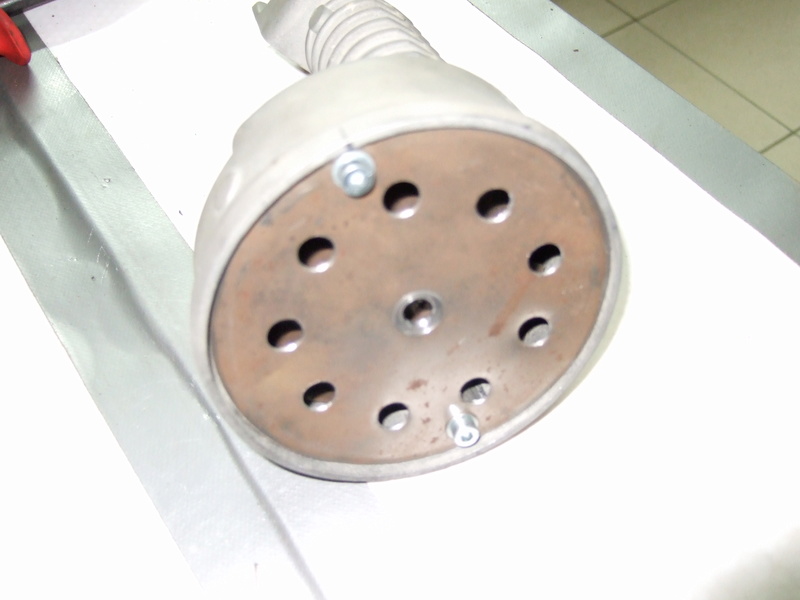

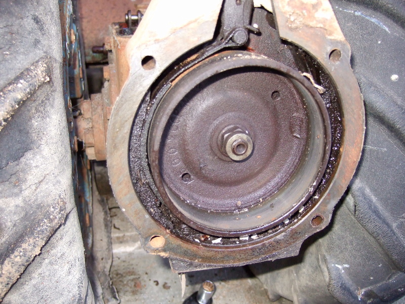

La suite, avec la "partie embrayage".
La cloche d'embrayage, une fois le moteur déposé :
Remise en état d'un Staub PPX S6 Dscf5836
Pas grand chose d'étonnant, c'est gras, il y a de la boue, et même des nids de guèpe
Voici ce que cela donne une fois la cloche enlevée :
(ce que l'on voit a l'intérieur, à gauche, c'est de la boue !!!!!)
Remise en état d'un Staub PPX S6 Dscf5837
En ce qui concerne la sangle de frein, je ne m'attendais pas a en avoir une neuve Remise en état d'un Staub PPX S6 612313
Le regarnissage sera incontournable !
Remise en état d'un Staub PPX S6 Dscf5840
Remise en état d'un Staub PPX S6 Dscf5839
Coté masselottes, on pourrait dire que c'est mieux......enfin c'est vite dit !
Les ressorts font encore bien leur rôle (c'est déjà ça Laughing ).
La garniture pourrait resservir, mais tant que j'y suis, je vais la remplacer !
Enfin, les doigts d'embrayage sont plus que mort (usés sur 5mm), et les masselottes ont leurs trous bien ovalisés !
Bref, encore du travail ! Pourtant, sur cette photo, cela semble bien parti.....
Remise en état d'un Staub PPX S6 Dscf5838
Le démontage complet du pont, ce sera pour après !
Je vais refaire, dans un premier temps le moteur, puis la fraise, puis le pont........et après je pourrais songer au remontage Remise en état d'un Staub PPX S6 612313

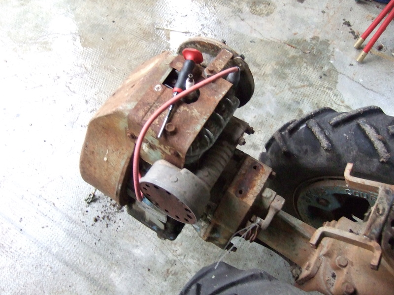

Du coup, c'est parti pour la remise en état du Bernard !
Justement, je parlais des trous des masselottes d'embrayage ovalisés, on peut le voir ici :
Remise en état d'un Staub PPX S6 Dscf5841

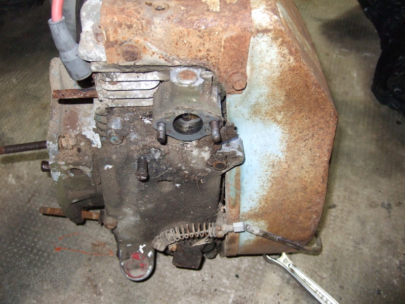

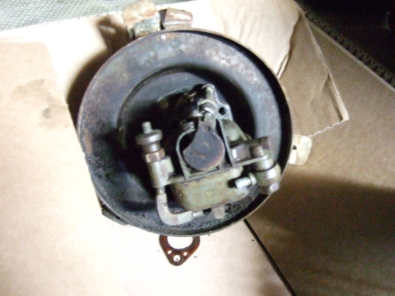

Pour le moulin, d'abord, j'enlève le carburateur, un bon nettoyage s'impose !
Remise en état d'un Staub PPX S6 Dscf5844
Ensuite, je dépose le silencieux, là encore il y avait pas mal de nids de guèpe.
un goujon est bien venu, l'autre a cassé mais en laissant une bonne longueur, je l'ai vaincu avec de la chaleur, du dégrippant et l'outil spécial goujon !
Aussi, les plaques en acier à l'intérieur sont réduite en rouille, il va falloir refabriquer tout ça !
Maintenant, un petit aperçu de l'épaisseur de boue  :
Remise en état d'un Staub PPX S6 Dscf5843
Remise en état d'un Staub PPX S6 Dscf5842
Remise en état d'un Staub PPX S6 Dscf5925
Remise en état d'un Staub PPX S6 Dscf5926
Et ce n'est pas fini...................
A bientôt pour la suite.
Ciao

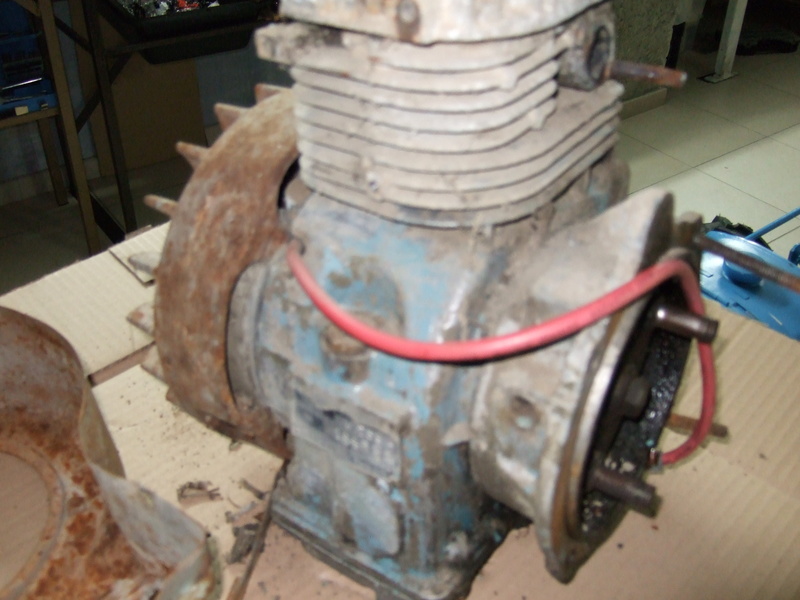

La suite du moteur :
Remise en état d'un Staub PPX S6 Dscf5928
Remise en état d'un Staub PPX S6 Dscf5929
Remise en état d'un Staub PPX S6 Dscf5930
Remise en état d'un Staub PPX S6 Dscf5927

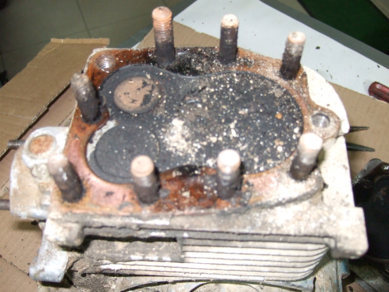

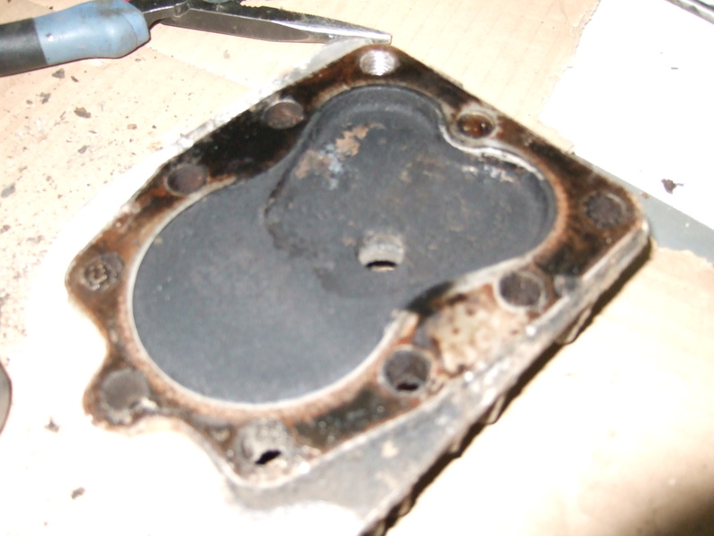

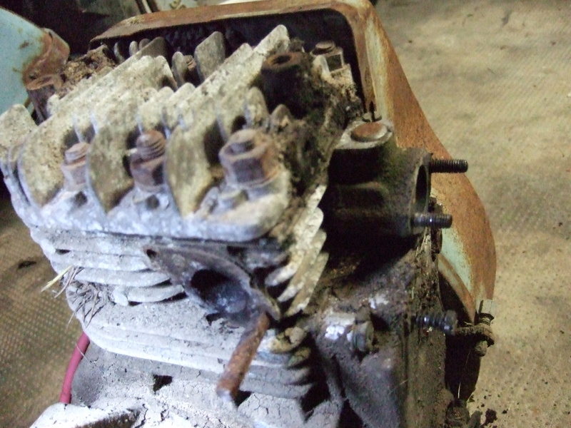

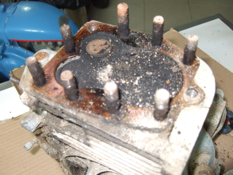

Maintenant, je passe au haut moteur :
Remise en état d'un Staub PPX S6 Dscf5940
Remise en état d'un Staub PPX S6 Dscf5937
Remise en état d'un Staub PPX S6 Dscf5939

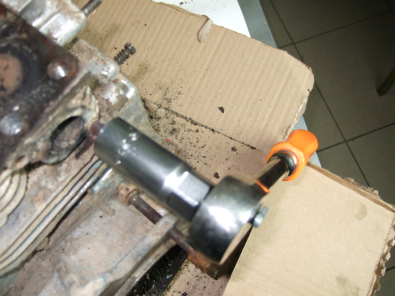

Aussi, le fameux démontage du goujon avec l'outil adapté :
Remise en état d'un Staub PPX S6 Dscf5938
A bientôt pour la suite !

Ouverture du carter de régulation.
Le bouchon de vidange est cassé, un nouveau sera nécessaire.
Remise en état d'un Staub PPX S6 Dscf5942
Remise en état d'un Staub PPX S6 Dscf5945
Remise en état d'un Staub PPX S6 Dscf5946
Remise en état d'un Staub PPX S6 Dscf5944
Bon, rien de bien étonnant, je pense que "la vidange" n'était pas un mot que le moteur a souvent connu Laughing  Laughing

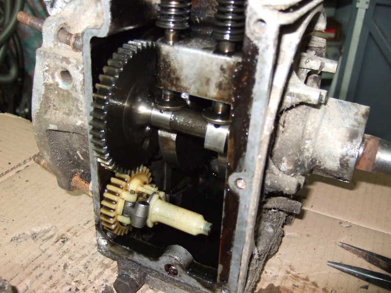

Après, en continuant de démonter, je constate que les coussinets ont pris cher, (le niveau d'huile ne devait pas être bon....), pas trop grave, j'ai un jeu d'avance.
Aussi, lorsque j'ai enlevé le piston, son diamètre est de 63mm, j'en conclu que le moteur a déjà été mis en pièce, avec un réalésage d'effectué.
J'ai un très léger "escalier" en haut du cylindre, et le jeu à la coupe des segments tourne autour de 0,5mm.
Un bon nettoyage, un déglaçage et tout repartira !
Après, quand j'enlève le vilebrequin, j'ai encore une 'découverte', les cuvettes des roulements coniques sont comme sablées......
Le moteur a du manqué d'huile, c'est évident !
La liste des pièces s'allonge............

J'ai aussi refabriqué mon pot d'échappement, enfin j'ai plutôt refait la plaque.
J'ai mis une plaque trouée pour faire une pseudo chicane a l'intérieur, et après, j'ai réalisé une plaque bien trouée pour refermer.
Dans une tôle, je trace un rond grossier (plus gros que nécessaire). Je découpe ma plaque....
Ensuite, je la troue au centre (à peu près), pour pouvoir la mettre au tour a l'aide d'une vis CHC et d'un écrou contre-écrou (avec une cale derrière, et la contre pointe).
Je dresse jusqu'à avoir le bon diamètre.
Et ensuite, je perce les trous tout autour à l'aide d'un diviseur, sur la perceuse à colonne :
Remise en état d'un Staub PPX S6 Dscf6021
Remise en état d'un Staub PPX S6 Dscf6022
Bon, certes, ce n'est pas une reproduction comme à l'origine, mais une fois monté, je trouve le résultat pas mal :
Reste à voir s'il absorbera un peu le bruit.....
Remise en état d'un Staub PPX S6 Dscf6019
Remise en état d'un Staub PPX S6 Dscf6020
