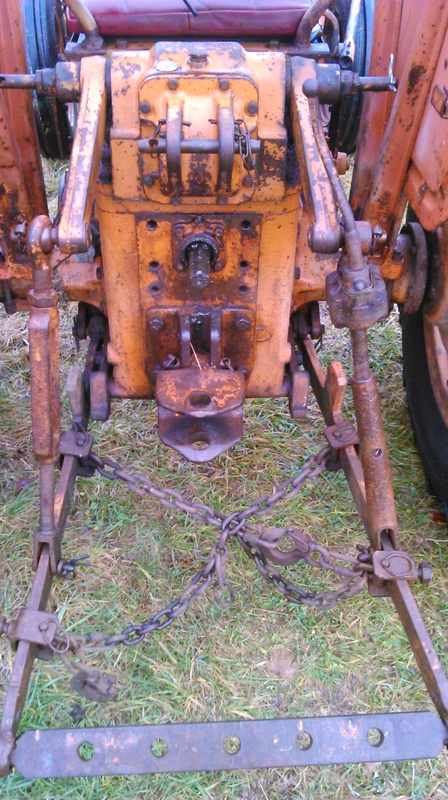

Quelques photos de la bêtes, si quelque chose vous interpelle..
Merci!

Je ne sais pas du tout pour les roues mais on va voir ce qu'en pense les autre...
Quelle est la difference avec les tiennes?
il va rudement bien en tout cas, moi qui suis habituer au motoculteur j'ai l'impression d'avoir un tank !
J'aimerais monter une lame a terrassement, mieux vaut pousser en reculant je me trompe? Et l'attacher sur la barre a trou pour profiter du relevage?
Pour tirer des grumes je pensais aussi attacher a l'attelage avant et tirer en reculant pour éviter les cabrages?
C'est que je voudrais pas me mettre sur le toit tout de suite avec mon nouvel engin!
Aussi sur le relevage il n y as pas la chandelle sur le troisième point, est-elle nécessaire pour tout type d'outillage?

L'attelage avant d'un tracteur est à utiliser occasionnellement, tirer une charge lourde avec c'est un coup à couper le tracteur en deux. Si un jour tu es embourbé et que tu dois te faire tirer par un autre tracteur en avant le mieux est de passer le câble dessous le tracteur et l'attacher au crochet d'attelage arrière.
Pour ne pas cabrer l'avant en tirant un poids à l'arrière il faut atteler le plus bas possible.
Pour le choix des outils à adapter sur ton tracteur bien penser à la hauteur de la prise de force, elle est plus haute que certains autres tracteurs de cette époque.

Merci pepere13 pour tes photos, elles vont m'etres tres utiles cheers le carré utilisé a l'air de faire 5mm d’épaisseur c'est sa? Est-ce suffisant pour un poid de 1700kg?
Merci Balou pour tes conseils, je n'avais pas pensée a la hauteur de la prise de force, quels sont les mesures a regarder pour ne pas se trompé?
J'ai pas tirer énorme mais j'ai quand même bouger des poutres comme sa hier..
Attaché a la barre a trou cela ferais?

Question attelage, pas de problème
Par contre, la charrue risque même d’être un peu petite pour le tracteur!
Ensuite, sur un tracteur sans contrôle d'effort, il est préférable d'avoir une roue de terrage.

Merci Gilles, que veut -tu dire par petite? C'est fais pour microtracteur ou mon attelage est trop haut?
Il y as celle-ci sinon: https://www.leboncoin.fr/materiel_agricole/938294125.htm?ca=22_s
Et pour mon histoire de lame, une lame bull sur le relevage fixer a la barre trou cela marcherais t-il en poussant ou c'est une idée a tout massacré?

Ton tracteur devrait pouvoir entrainer la même mais en bi soc, dommage des mono soc comme celle ci ça ne courent pas les rues.

Bonjour a tous!
Merci balou pour tes conseil, je vais essayer de tirer en enjambant comme décris, il va bien finir par venir ce billo!
Ahah le treuil c'est une fabrication du grand père, je tire des grumes de plus d'une tonne en montée sans problème !!
Pour l'histoire c'est un treuil de grue qui étais fendu qu'il as ressoudé.
Il as tout fabriquer et monter un moteur Honda de groupe électrogène relié a un réducteur de vitesse d'une machine allemande, relié par chaine au tambour.. un ingénieur et un artiste mon papi war1
Du coup pour la charrue j'aurais pas meilleur temps acheter la 3 soc vigneronne et en enlever un?
Et pour la lame a neige? Parce que la j'en ai une maintenant et je me fais toujours monstre ch***r a terrasser a la charrue, pelle et brouette..
Minzier c'est pas bien loin j'y suis passer il y as peu, rien n'est bien loin d’ailleurs dans la yaute malgres les montagnes Wink
