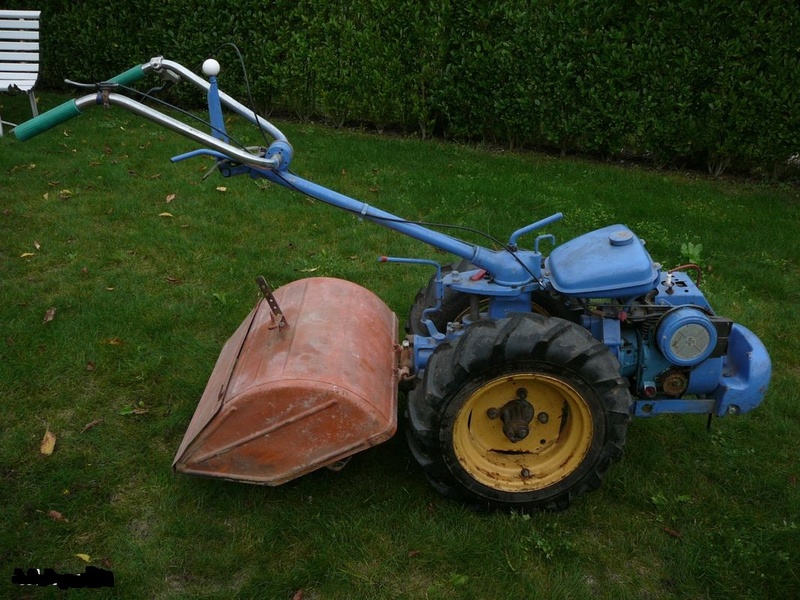

Bonjour  a tous
 voici  les tofs   qui floeug m a envoyé
il  est  beau non !

MessageSujet: Re: staub PPXS6   Jeu 14 Déc 2017, 15:34
N'hésitez pas à me faire part de vos remarques et suggestions sur les éléments à vérifier lors de la contre-visite. Encore merci d'avoir posté les photos.
Comme vous l'avez constaté, le "capot" a disparu. Est-ce problématique ou uniquement esthétique?

Bonjour les gens
Mais il est bien beau ton PPX , même sans son capot !! Et pour le prix de l'ensemble c'est raisonnable !!
Le moteur peut avoir besoin d'un petit réglage , rien de méchant , voir un coup de nettoyage et c'est reparti pour 20 ans !!
Vérifie bien les niveaux , comme ça tu verras s'il consomme de l'huile , si tu as desq fuites sur le roto , eh bien surveille aussi les niveaux , ou refait les joints , c'est assez simple a faire . war1 war1
S'il te faut les docs techniques , j'en ai a te faire parvenir !!
Bon courage et bravo pour ton engin !!

Bonjour Floeug,
Attention si tu achète un STAUB, tu risque de contracter la "staubmania", comme un bon nombre sur ce forum et moi m^me
le PPX, qui t'es proposé, semble avoir été bien entretenu. Il à été repeint, le roto semble en bon état.
Le dispositif, pour embrayer la prise de force, n'ai pas d'origine, il suppose, à mon sens, que tes pieds soient plus avancés, donc plus près du rotovateur pour le mettre en marche, ou le dés-enclencher. Il te faudra redoubler de prudence. D'ailleurs, d'une façon générale, ces anciens motoculteurs sont sans sécurité, fais particulièrement gaffe en marche arrière. affraid
Le fait qu'il n'y ai plus de capot, n'empêche en rien le bon fonctionnement, ça évite même les bruits de tôle qui vibre, mais esthétiquement ça manque un brin, y compris si tu souhaite le revendre un jour. La plaque d'identification était sur le chassie du capot, ça ne sera pas facile de dater précisément ce motoculteur.
Un point qui n'à, je crois, n'a pas été évoqué, c'est d'apprécier l'état des moyeux. Ils peuvent avoir un soupçon de jeu (ça a quand m^me + de 40 ans...) mais les cannelures, sur lesquelles coulissent les roues, ne doivent pas êtres "bouffées". De même, c'est moyeux permettent un réglage, par manivelle, de l'écartement des roues, c'est bien quand tout ça coulisse normalement. D'ailleurs, le motoculteur est sensé porter une assez grande manivelle sur un côté pour ce réglage.
Les vitesses sur le PPX sont un coup de main à prendre. En manœuvre ça peut rapidement devenir galère si ça ne fonctionne pas bien. Il te faut donc "apprendre ta leçon" sur l'organisation des vitesses sur un PPX (voir sur le net) et bien essayer chacune d'entre elle.
Vérifie aussi que le brancard puisse pivoter.
Si je me fie au prix qu'il en demande sur LBC (730€) et se que tu annonce, c'est déjà une belle négociation. Tout dépend si tu est pressé ou s'il y à longtemps que tu cherche. Je ne connais pas le "marché local", mais pour ma part, à 550 € avec un 239 (c'est bon, mais ça n'à pas la pêche d'un LOMBARDINI LA 250, aussi monté sur PPX, mais, le 239 à un son "bloup, bloup", inimitable) je trouve ça ,encore, un brin cher.
Pour compléter "la panoplie" il y à ce matériel STAUB dans ta région dont le prix en correct: https://www.leboncoin.fr/jardinage/1331271916.htm?ca=17_s
bon achat.
