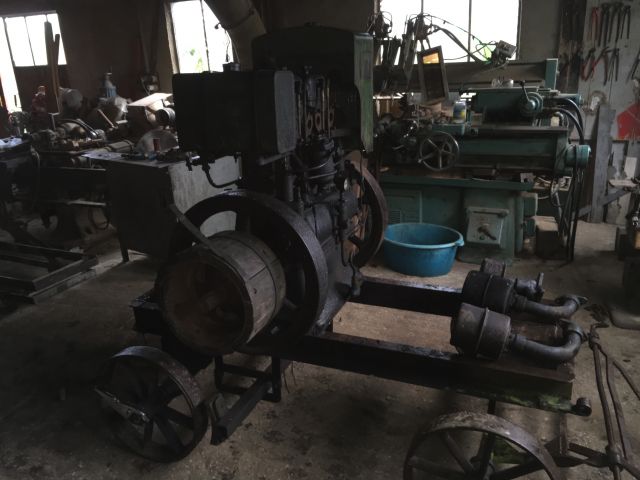

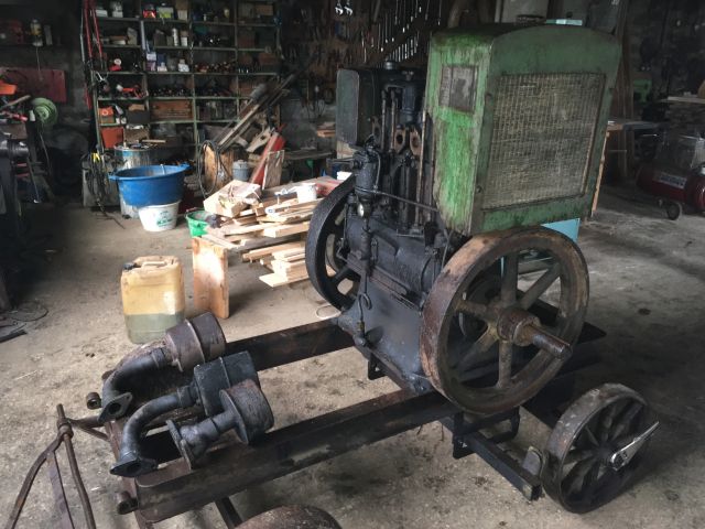

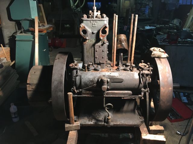

Je viens d'obtenir un moteur lister diesel CS 10-2, j'ai réussi a trouver deux trois informations techniques, mais si des personne en possède je suis preneur, j'ai déjà commencé à le démonter et il est en bon état (à par les segments)
Ci joint les photos
Moteur lister CS 10-2 29.30
Moteur lister CS 10-2 29.31
Moteur lister CS 10-2 29.34
Si vous voulez d'autres photos ou si vous avez des questions n’hésiter pas.
