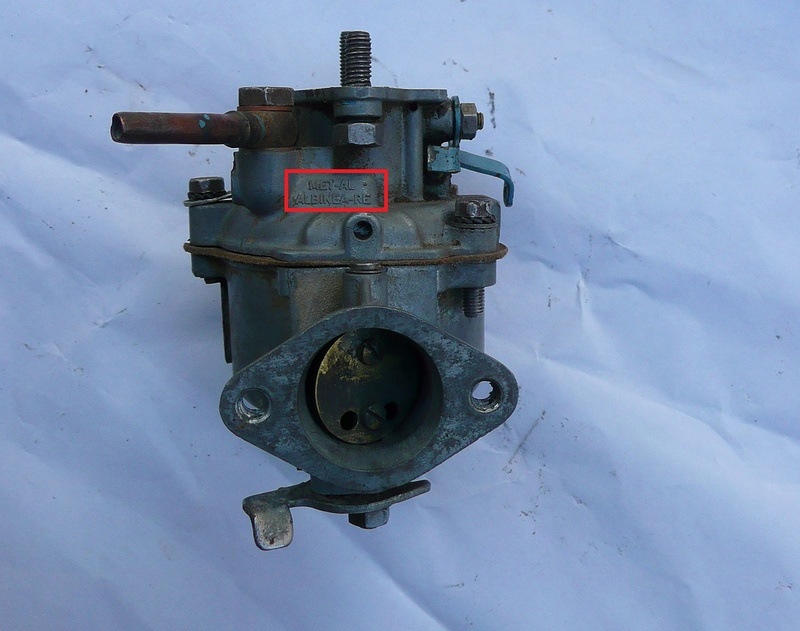

MessageSujet: labor lombardini   lombardini - remplacment d'un moteur Lombardini LA 250 EmptyDim 26 Nov 2017, 14:22
re
 comme     dit  Richard     l allumage  vis platinées et condensateur   a été remplacé par un module  electronique
nettoie      ton carburateur       qui doit etre un  modèle  datant du motoc  !  un carburateur  MET AL ALBINEA      (    désuet  plus pièce )
lombardini - remplacment d'un moteur Lombardini LA 250 P1260917
lombardini - remplacment d'un moteur Lombardini LA 250 P1260918
lombardini - remplacment d'un moteur Lombardini LA 250 P1260920
lombardini - remplacment d'un moteur Lombardini LA 250 P1260921
remplace  par  les Dellorto   fvca  2217  ..
lombardini - remplacment d'un moteur Lombardini LA 250 P1290019
lombardini - remplacment d'un moteur Lombardini LA 250 P1290020
