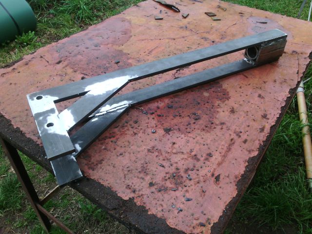

Après moults recherches sur le forum (avant de demander), je n'ai pas trouver les dimensions de cette pièce de liaison entre le sulky et le porte outil :
Longueur et taille des fers plats (50x10, 60x12 ...)
Taille intérieur du tube (je pense à du 40mm)
Il reste à faire du "sur mesure", pas plus compliqué que ça mais j'aime bien avoir une base pour travailler.
Je sais qu'il va sur le porte outil avec deux trous de Ø14mm, c'est déjà ça ...
Liens descriptif de cet objet sur le blog de Gégé 73
http://mototracteurs.forumactif.com/t31430-piece-staub
Si une personne à ces modestes cotes en tête ou à portée de main

MessageSujet: Bonnes côtes   Mer 15 Nov 2017, 09:28
Vu les réponses
Donc fer plat de 50x10, longueur à prendre une fois le brabant en place. ergonomie au travail, en déplacement.
Tube de Ø40mm intérieur, longueur à voir aussi.

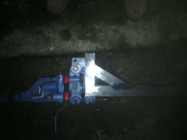

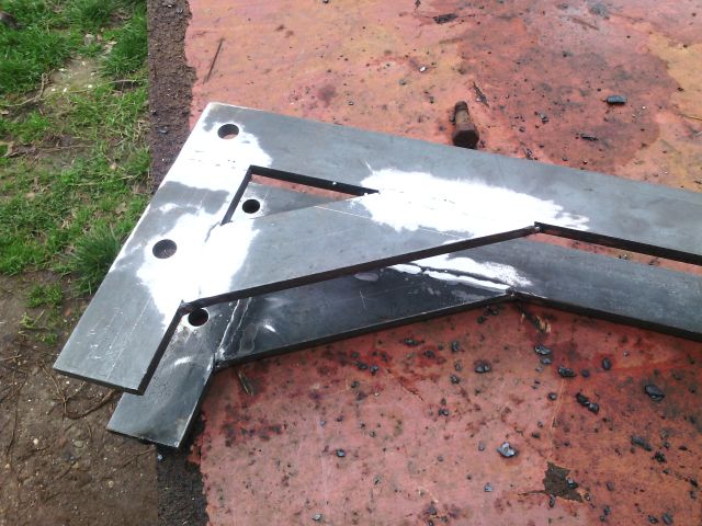

MessageSujet: la suite   Mer 10 Jan 2018, 21:20
Donc, fer plat 50x10 et renfort par sécurité ...
Encore un peu de découpe en bout, meulage corrindon, apprêt et peinture
