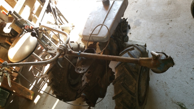

| Bonsoir les gens voila le bouzingue !!! W239A Pas de filtre mais j'ai le couvercle Pas de cloche pour visser le mancheron !! Légère fuite sous le réservoir , une brasure et ça va le faire Embrayage nickel , et sans fuite coté boite/pont , pas de fuite non plus mais je démonte tout de même Ya du nettoyage a faire avant de repeindre Pas trop moche , je pensais a pire !!! Gros nettoyage a faire , mais rien de cassé ! Très gras et collant !! ça mousse sur l'attelage !! Reste a demonter le demi arbre pour finir le démontage complet !! Je commande roulements et joints !! Après , visite du moteur , au moins un nettoyage extérieur et intérieur avec peinture , car il tourne comme une horloge , et perso je n'aime pas toucher lorsque ça semble fonctionner correctement !! A bientôt DanyH | |

| Bonjour, Sur tes photos, on dirait que la cloche est restée dans le mancheron. Le circlips qui la maintient est peut être HS. Cela arrive sur les PP2X. Bon courage, Il est superbe. Benoit | |

ce n'est pas U137 que tu aurais dû prendre comme pseudo , mais oeil de Lynx !!! Je viens de lire ta réponse et aussitôt j'ai foncé dans mon atelier vérifier et ...... oui tu as raison , je suis le maillon faible !! je sors !! Effectivement elle est bien dedans avec le clips !!!!! ALors je ne sais pas pourquoi le mancheron est tombé lors du transport !! Merci a toi Si j'ai la cloche , pourquoi a t'elle sautée ?? On verra ça Bonne soirée DanyH | |

| Oh, ce n'est pas sorcier à voir. La visse qui tient la cloche est visible sur le manchon Lors du transport, si le motoculteur est attaché par le guidon et que l'on passe sur une bosse, ça peut arracher tout le manchon. J'espère qu'il n'y a pas de casse sur ta cloche ou sur le couvercle du pont. Fais nous qq clichés de prêt. Benoit | |

Alors pour me disculper , le manchon je ne l'ai pas regarde avant ce soir . Je l'avais rangé pour le démonter plus tard !! A ce moment j'aurai vu .. Bon deùmain je vais chercher chez l'ami Dédé mon axe pour l'attelage mais mardi je me remet là dessus et je fais des photos du couvercle du pont . Il est vrai que lors du transport de Bretagne a chez moi en Normandie , j'avais une sangle sur le mancheron . Avec les routes , les bosses et les trous , il y a pu avoir un choc qui a fait sauter le clips et donc le reste après !!
