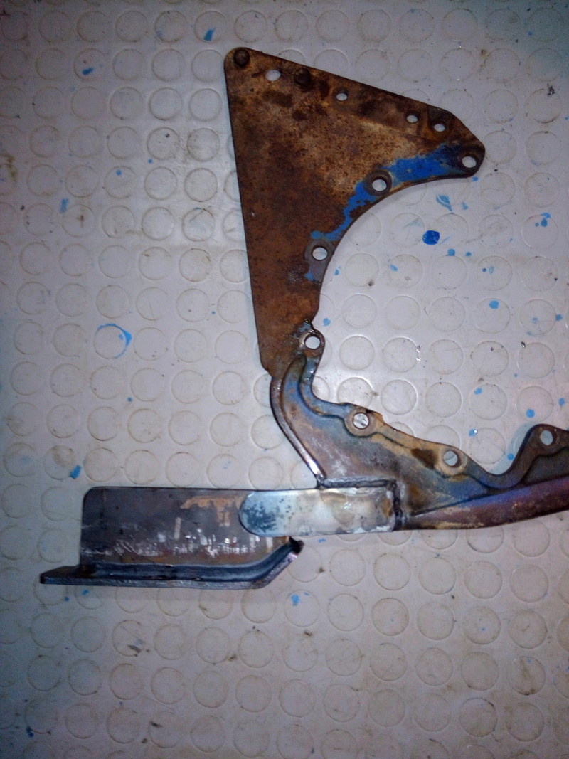

Le travail continue:
j'ai désaccouplé l'arbre moteur:
Réparé un trou fileté M14 par filet rapporté, (il y avait une vis cassée):
On a aussi refait la chape qui tient le talon:
Et du coup on a refait le talon: les trous restent à faire:
Voila ce que ça donnera:
Voila pour aujourd'hui. Comme me l'a conseillé un membre averti du club, je ne vais pas aller plus loin dans le démontage et concentrer mes efforts dans le recherche d'une huile épaisse pour graisser le pont.Si quelqu'un a une piste, je suis preneur.

J'ai un rota identique mais le talon est articulé. Un boulon fait la jonction entre le talon et la tôle qui si fixe sur le pont.
les axes sont légèrement différents puisqu'ils finissent par des cannelures.

Je vais pouvoir m'en inspirer pour refaire le sabot du roto de mon PP4!

OUAHH!!! quelle est belle la soudure au talon:applaudissemen
