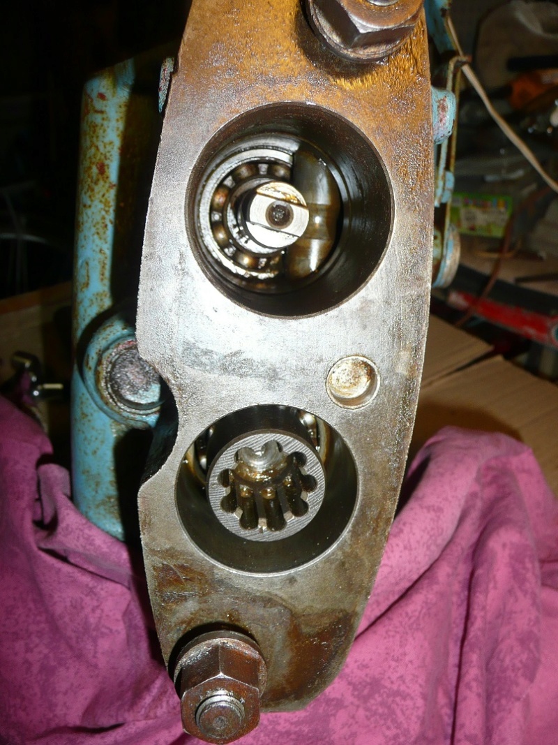

Je voudrais changer le joint spy de l’axe secondaire pp2x
D après le tableau il sort avec un système vis Parker
Mais je ne vois pas comment faire ou faire les trous ?
Auriez-vous des photos
Merci beaucoup

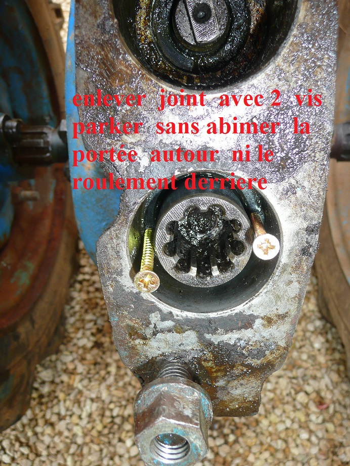

MessageSujet: Re: Joint spi PP2X   Joint - Joint spi PP2X EmptyDim 08 Juil 2018, 10:03
Sur mon PPX ( c'est pareil sur le PP2X), j'utilisais des vis à bois assez longues et épaisses (5mm). Tu en mets 2 et tu tires avec une tenaille. Ca viens difficilement il ne faut avoir peur de tirer.
Masculin Nombre de messages : 2474
Localisation : TOURAINE
MessageSujet: JOINT STAUB   Joint - Joint spi PP2X EmptyDim 08 Juil 2018, 11:19
bonjour  a tous
bonjour  gérard françois
simple ..  mais  visser  au  milieu  dans le joint   ( ne pas abimer  la portée autour    ni  forcer comme un  " boeuf  "  sur le roulement derriere !
AVANT    bien nettoyer  le pourtour  voir  huiler un peu  cela  aide a glisser pour enlever le  vieux  joint !  si   difficulté  on peut faire un avant trou  dans le joint   avec un  petit  foret

MessageSujet: Re: Joint spi PP2X   Joint - Joint spi PP2X EmptyDim 08 Juil 2018, 14:03
Merci beaucoup pour vos réponses et la photo
C est très explicite

re
 Tu  contrôles la  propreté   du  pourtour  et avant d enlever   tu peux mesurer  la  " profondeur "  du  ""  vieux  joint   "  pour remettre l autre a l identique
 tu  peux  controler    la dimension de ton joint  et    le commander en ligne sur le net    sous  48  heures   t es livré
  sinon  perso  je   pousse le joint avec une douille       je sais  plus   trop   32 ? ou  alors  avec un  bout tube  PVC

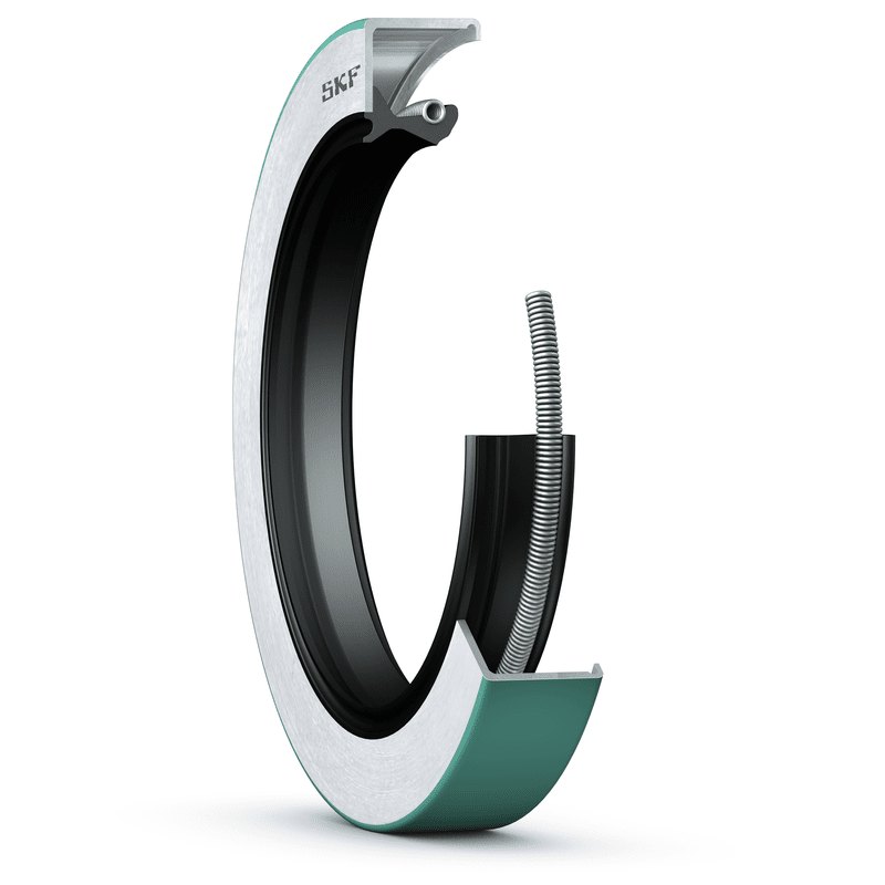

salut !
deux options
- soit t'as pas de spi, ca doit couler severe
-soit t'as un joint spi a armaturee metallique ! faut pré-percer a la dremel avant de bourrer la vis a bois !!
Joint - Joint spi PP2X 0901d196802e86a2-CRWA1_BT_tcm_12-269365
cdt
gus

MessageSujet: Re: Joint spi PP2X   Joint - Joint spi PP2X EmptyVen 24 Juil 2020, 07:24
C'était bien ça ! il est venu tout seul avec la technique recommandé des vis parker Laughing merci à vous !
