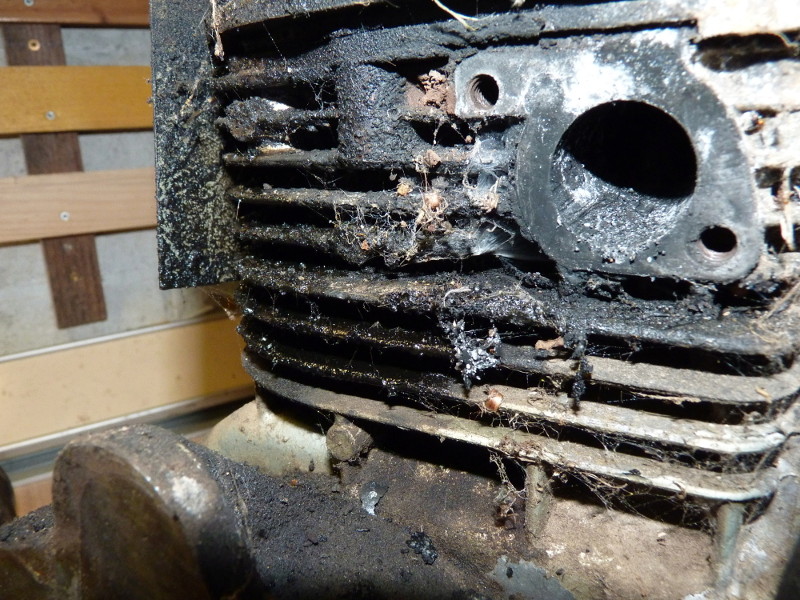

| Quelque photos.... Les traces d'huile qui semblent venir de l'échappement et la calamine à la sortie de ce dernier. L'huile dans la cloche d'embrayage. L'ovalisation des trous de la partie embrayage. Les criques sur la garniture de l'embrayage. Cordialement, | |

| Après les photos je l'ai passé au karcher. Il restait un peu d'eau sur le dessus, quand je fait tourner le moteur à la main il se forme des bulles autour d'une des vis btr de la culasse, je pense que le joint de culasse est mort. De toute façon je devait déculasser pour voir à l'intérieur. Si je ne dépose pas le cylindre, je suppose que je n'ai pas le joint d'embase à changer? Le "courant d'air" quand je tourne le moteur vient d'un trou au centre de ce que je suppose être la queue de vilebrequin avant, normal? J'ai cru comprendre qu'il y avait un décompresseur automatique sur ce moteur. Je vais en profiter pour mettre un coup sur le capot, la volute et le réservoir, on trouve facilement le bleu Staub?

l'air que tu sens au bout de la poulie du lanceur proviens du reniflard d'huile en bout de vilebrequin certains modèles (dont le tien) sont comme ça, d'autres ont le reniflard sur le coté du bloc moteur amicalement à tous---philippe | |
