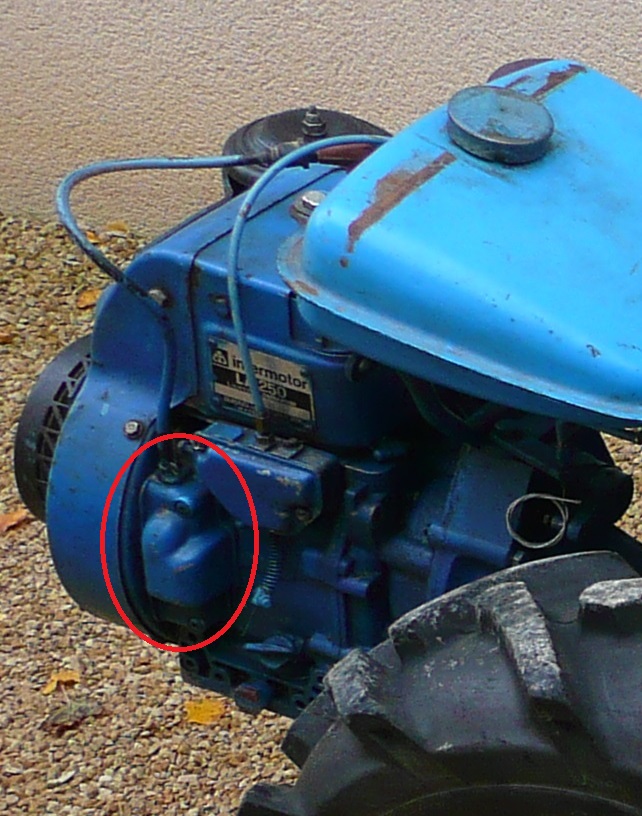

Bonjour à tous je suis nouveau. Sur le forum. Je viens. De restaurer. Un moteur. LOMBARDINI LA 300. de À à z pour équiper mon scooter. Cushman . Le moteur a redémarrer. J ai. Réussi. A le faire. Démarrer. Rouler avec puis il a caler. Subitement  Et impossible. De le remettre. En route j ai tout changé. Condensateur. Vis platinee. Boogie. J ai. De l étincelles. Qd je tire sur la corde il pète un coup par contre il ne démarre. Pas. C est problématique. Et ce que quelqu'un. Pourrai m' éclairer. Je ne arrive pas à regler. Les vis qd je desser. La vis de réglage. En dessous que je met la cale de réglage. Et que je resser. La vis pour les bloquer. Les vis se ressert impossible. De mettre les 0.35 de réglage. Sur mon LA 300. J'ai. Une pipe et un carburateur de. IM 300. piece. Sont elle similaires ?

Bjr à tous bjr j@kot. Merci pour ses renseignements. Technique j ai une très belle étincelle alors il démarre. Qd ont lui met de l eccence. Par le trou de la bougie. Ou alors en lui m'étant. Un principe coup de star pilote sinon. Il pète et cale sa commence. A devenir. Un casse tête chinois pf !!!!!! scratch

bonsoir Cushman54

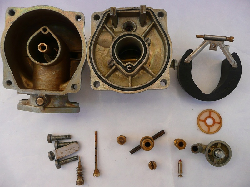

matraque1 a la lecture   de tes  explications tu as un soucis   d alimentation  essence   ou  carburateur !  as tu  vissé un peu  ta vis de ralenti   pour  ouvrir  légèrement le papillon  gaz ...
 regarde  si ta  cuve se remplit correctement    et   contrôle  a nouveau  tes gicleurs  ? un  gicleur    bouché  est une panne  vicieuse  matraque1
je suppose que tu les as  tous   démontés   soufflés   meme  le  tube  " emulsion  "  (  voici  ""  une  salade   pieces  carbu  dellorto   )
lombardini -  . Scooter Cushman. Moteur  LA. 300 LOMBARDINI P1290011
lombardini -  . Scooter Cushman. Moteur  LA. 300 LOMBARDINI P1290012
tu  as quoi  comme carburateur  dessus  un dellorto   FVCA mle  ?  2419  ou  2217  ?  ou   un "  carbu  vieillot "    MET AL ALBINEA   !

J ai exactement. Le carburateur que tu a mi en photo il provient. D un moteur im 300. Que j ai récupéré. Neuf stock de l armée. Il alimentai. Une tourelle max on avec 4 mitrailleuse. 12.7 et ce le même carburateur que sur le moteur LA 300 ? Oui j ai ouvert la vis de ralenti et aussi de richesse. Qd je tire sur la corde il pète et cale direct

as tu contrôle si ta cuve  est pleine   !
tu  fermes l essence et tu la demontes   controler  matraque1
ton pointeau ne serait   pas  "" collé ""  ?
as tu contrôle le trou  " event  "  du bouchon  du réservoir !
mauvais règlage vis richesse ? visser a fond SANS FORCER devisser d un tour et demi et affiner à chaud..

pour le niveau on peut aussi  mettre une rondelle   cuivre sous le pointeau
les carburateur   dellorto  sont très  " sensibles  " ne parlons pas des MET AL ALBINEA    ancien hors d age !
