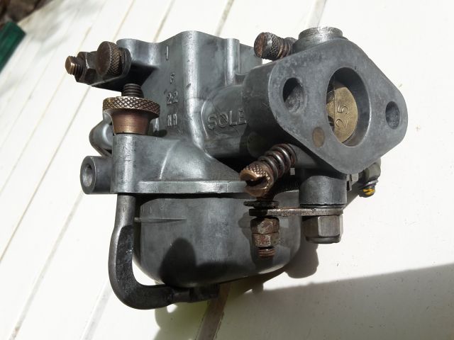

une petite présentation du dumper oléomat Richier M210 (du beau père), qui est dans son jus Smile . je n'ai pas encore de photos sous la main, mais elles ne tarderont pas. il est équipé d'un Bernard Moteur W610

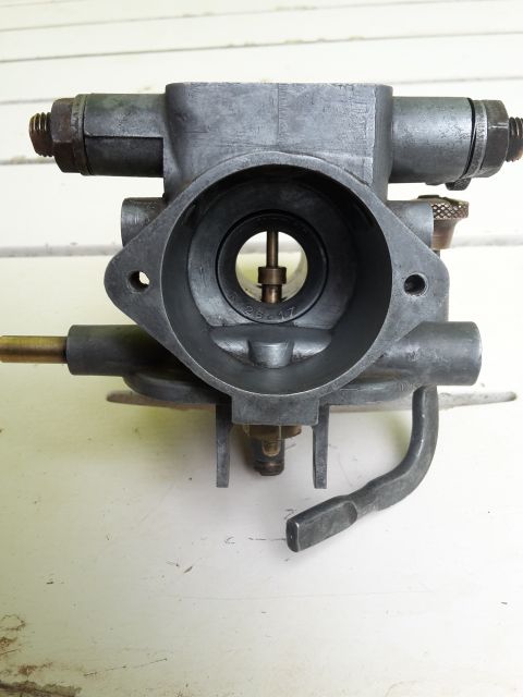

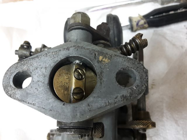

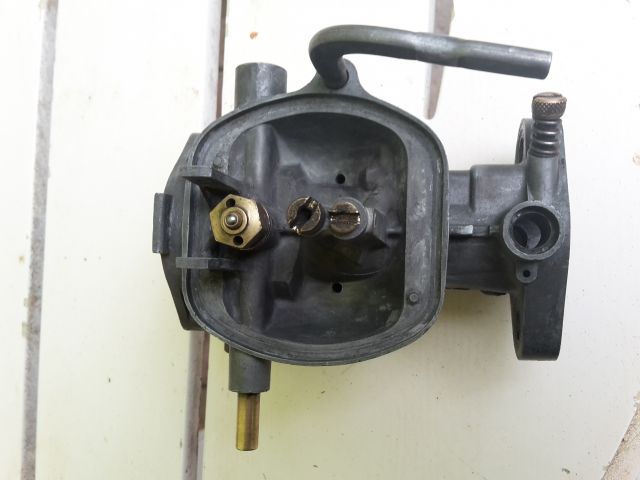

A ce jour, j'ai "cuisiné" le carbu solex 22NH (eau + vinaigre blanc) l'avant après saute aux yeux. ceci m'a permis de constater le problème récurrent sur ce type de carbu: agrandissement du passage de l'axe papillon dans le corps du carbu sans compter la déformation de cet axe => prise d'air, donc démarrage difficile à froid...

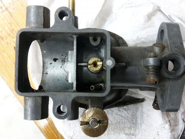

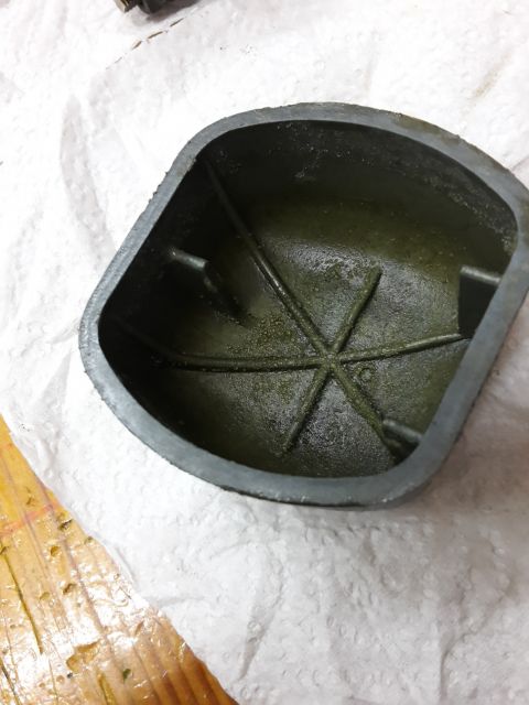

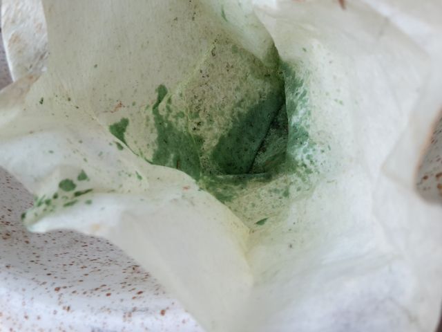

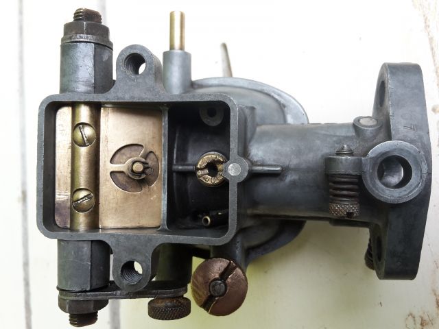

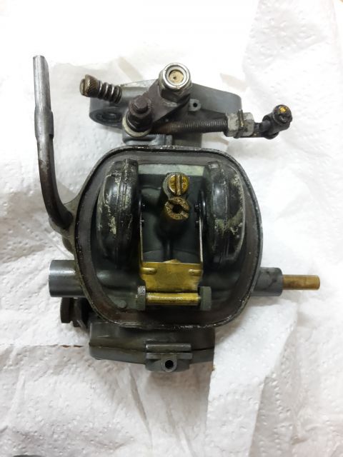

ce qui restait dans la cuve du carbu:
dumper oléomat Richier M210 25.26
dumper oléomat Richier M210 25.28
dumper oléomat Richier M210 25.29
dumper oléomat Richier M210 25.30
dumper oléomat Richier M210 25.31
dumper oléomat Richier M210 25.32

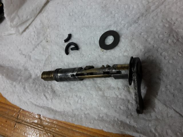

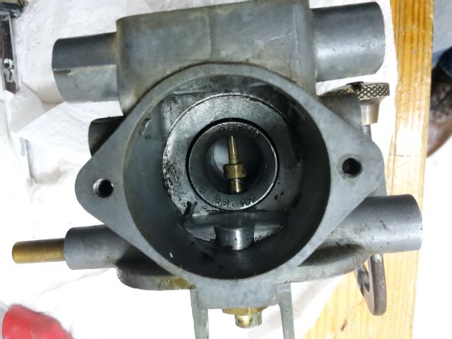

le fameux axe papillon...:
dumper oléomat Richier M210 25.33
dumper oléomat Richier M210 25.34
dumper oléomat Richier M210 25.35
dumper oléomat Richier M210 25.36

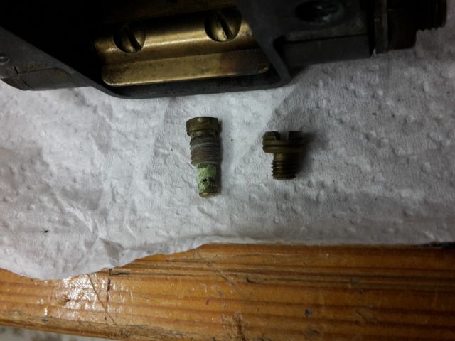

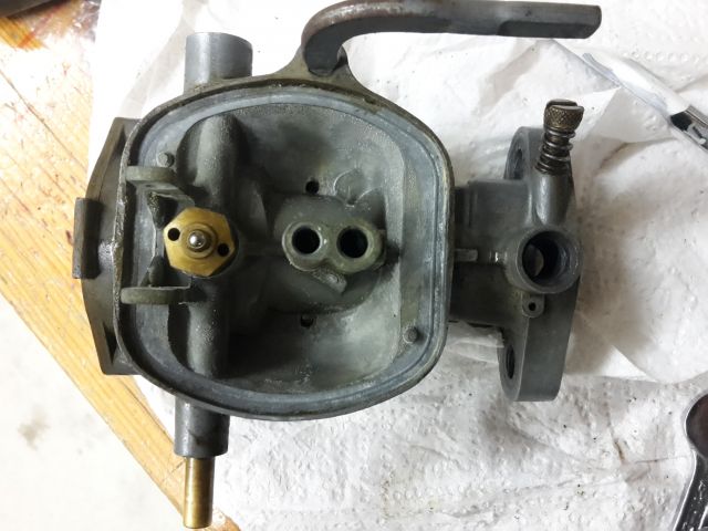

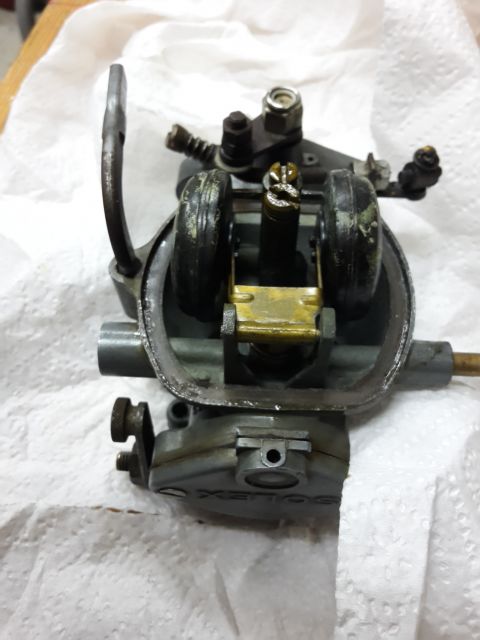

Après la cuisson:
dumper oléomat Richier M210 25.37
dumper oléomat Richier M210 25.38
dumper oléomat Richier M210 25.39
dumper oléomat Richier M210 25.40
dumper oléomat Richier M210 25.41
n'ayant pas de perceuse à colonne et le matériel adéquat pour "baguer" ce passage d'axe et un ré-alésage de l'axe, j'ai installé un démarreur ^^x
