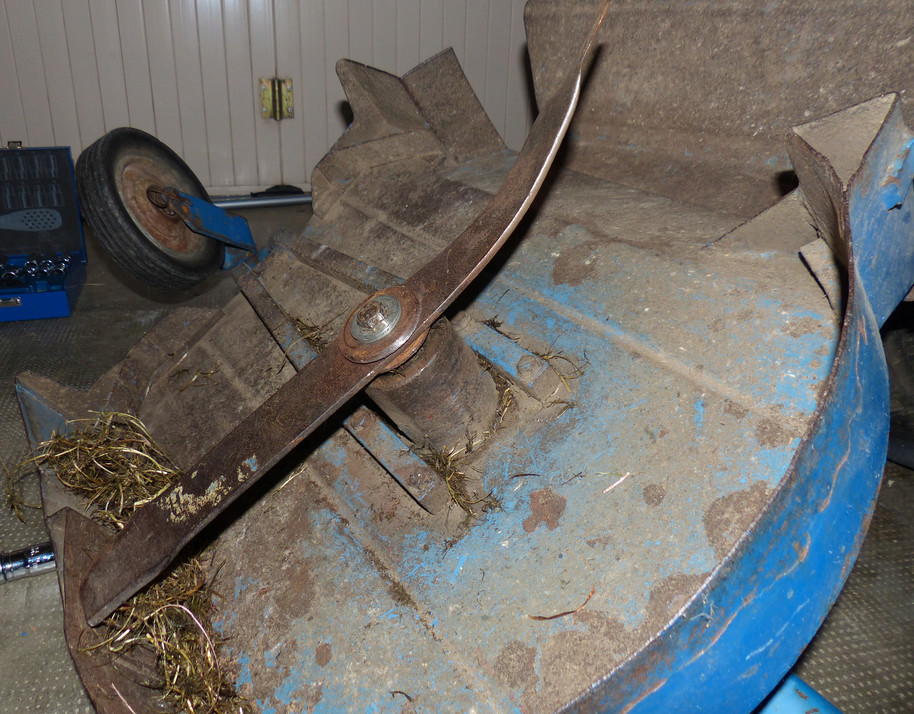

Bonjour.
En débroussaillant un terrain, je me suis pris une souche avec ma tondeuse et mon Staub 6000. Résultat, j'ai bien tordue la lame :
Je maudis le petit malin qui a coupé une arbre en laissant une souche dépasser de quelques centimètres…
Du coup, je voulais la démonter pour essayer de la redresser, mais pas moyen d'enlever la vis de l'axe : elle est bien serrée et le limiteur de couple ne me facilite pas le travail pour forcer.
J'ai quand même un gros doute sur le sens pour dévisser : s'agit-il d'une vis à pas normal ou à pas inversé ? Je n'ai pas trouvé l'information sur l'éclaté. Quelqu'un aurait-il l'info ? C'est le même mécanisme que la faucheuse rotative (la version à 2 lames) pour la série 5000/6000/7000.

Pour ton problème je "pense*" que ton pas de vis est en sens inverse
Et pour le démonter l'idéal est la clé a choc

Ben, cette tondeuse marche plutôt pas mal pour un mélange de haute herbe, d'ortie et de ronce : tout est haché menu. Bien plus efficace qu'avec une débroussailleuse à dos !
