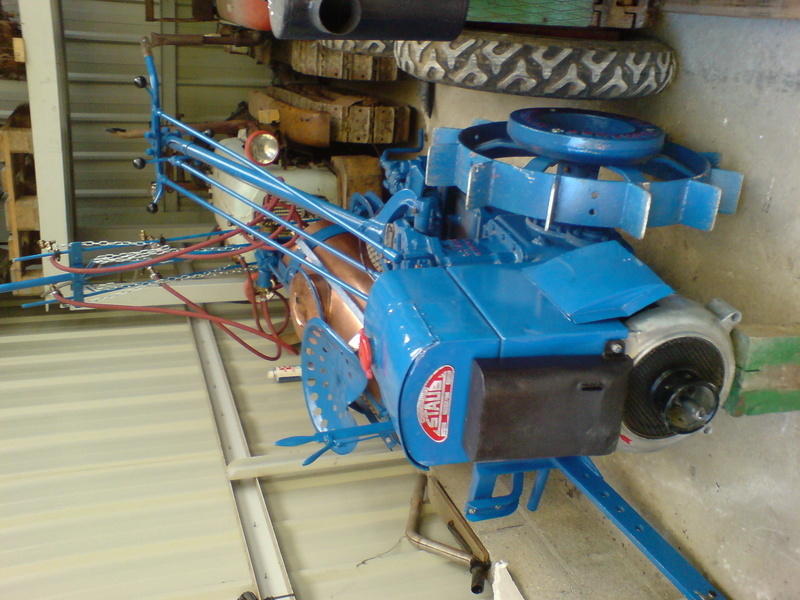

MessageSujet: Re: echappement pp3 moteur staub   Lun 28 Aoû 2017, 07:43
salut gilbert,
voici des photos d'un autre pp3 déjà vu :
le pot d'échappement devrait être comme celui des pp4, a voir si la sortie est bien pareille?
faudrait que tu prenne la cote de la sortie par rapport aux fixations histoire de verifier... comme ça si j'en refait pour les miens, j'en fait un de plus ! Wink

MessageSujet: Re: echappement pp3 moteur staub   Lun 28 Aoû 2017, 08:08
Bonjour a tous.
En regardant toutes les photos,j'ai l'impression que le réservoir de Gilbert est plus bas que ceux de tes photos.
Bonne journée.

MessageSujet: echappement pp3 moteur staub   Lun 28 Aoû 2017, 08:33
re bjr
wouf s,est le premier que je voie complet
seules differences les roues et le reservoir
pour les couleurs monsieur staub en voulait pas du bleu
gilbert
GMA
Masculin Nombre de messages : 127
MessageSujet: echappement pp3 moteur staub   Lun 28 Aoû 2017, 08:37
re
mon reservoir n,a pas la boite a outil
sa doit etre une histoire de contenu d,ou la difference
gilbert
MessageSujet: Re: echappement pp3 moteur staub   Lun 28 Aoû 2017, 11:00
salut,
vu le nombre impressionnant d'exemplaires, difficile de comparer pour connaitre le vrai du faux, surtout vu la profusion d'archives !
a noter que l'encombrement moteur est identique du pp3 au 4, donc vu la différence de couleur de celui que j'ai mis en photo, il n'est pas impossible que le carter et réservoir provienne d'un pp4 ! ces engins ont vécu, et des réparations ont existé !
il serait super de voir une photo d'origine ou autre... j'ai bien vu un prospectus qui cite le passe partout dans les deux puissances du pp3 et pp4 en montrant la tête du pp4, mais je ne suis pas expert pour vous dire si les deux ont exactement la même tête? un spécialiste m'avais dit un jour que d'extérieur on ne pouvait pas les différencier... mise a part que le pp3 a forcement l'attelage loiseau (rare )
ps, pour la couleur, tans qu'il y a de la peinture il ne pourri pas !

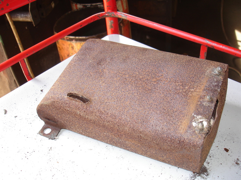

Si cela peut aider,ci joint photos des restes de mon
échappement de PP4
Le diamètre extérieur de la sortie moteur est de 40 mm

salut claude, tu pourrais me donner des dimensions?
je ne sais pas comment c'est fait dedans? alors vu que j'en ai qu'un qui est bon, j'ai pas voulu l'ouvrir, du coup j'en ai jamais refait !

re bjr
un pot comme celui la
ne risque t,il pas chauffer l,essence du reservoir
le mien n,as pas la boite a outil scratch
que le moteur face du bruit on sais qu,il est la
bruler pour un pot d,echappement war1 war1
gilbert

MessageSujet: Re: echappement pp3 moteur staub   Lun 28 Aoû 2017, 19:49
Bonsoir Chenillard77
Hauteur 285 mm
Largeur 170 mm
Épaisseur 70 mm
Bordures latérales avant avec un léger arrondi
partie inférieure totalement arrondie
Rien a l’intérieur sauf une petite entretoise de paroi
